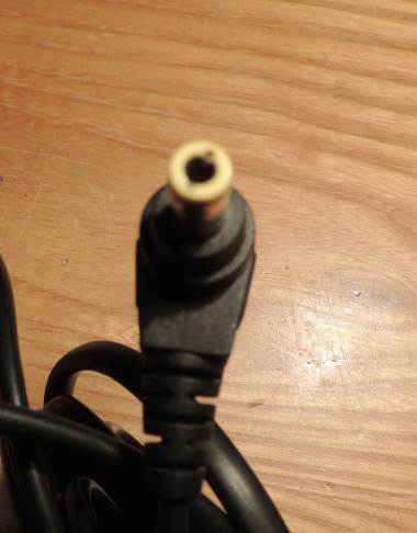

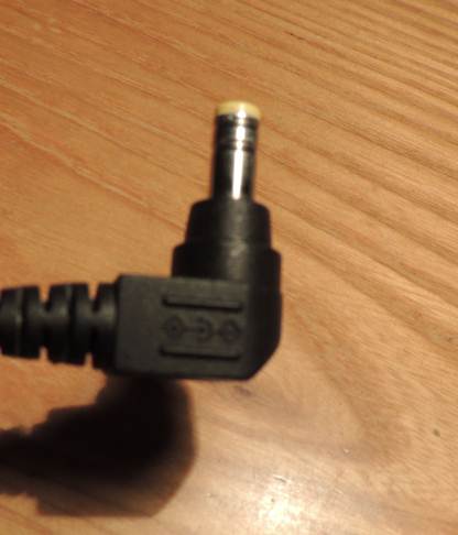

Provo a trovare caricabatteria con più spinotti, comunque  posto qualche foto per facilitare un eventuale aiuto

Lo spinotto in foto (sfocata no)  sembra abbastanza normale, il diametro esterno lo misuri con il comune calibro che ha chiunque, mentre è piu difficile misurare il diametro del foro interno. Io ho comperato una serie di punte da trapano di dimensioni crescenti di 1/10mm ognuna, partendo da 0,5mm a salire fino a 1,5mm e infilandole la uso come calibro, e vedo fino a quale passa. Le trovi così calibrate solo in fornita utensileria. Forse è un sistema grezzo e approssimativo ma per quelle misure è sufficente e mi è utile tante volte per misurare fori piccoli.
La soluzione ideale sarebbe andare in un negozio di PC tradizionale, non megastore, e provare il caricabatterie, oppure lo prendi su Amazon dove c'è il diritto di recesso se non va bene (anche se sarebbe meglio non approfittarne troppo).
Attento se prendi quelli con gli spinotti intercambiabili, che c'è un senso di inserimento, se lo metti nel senso sbagliato trovi la tensione a polarità inversa e si puo bruciare il PC.
Misura quindi con il tester su quello originale per vedere se il positivo è centrale come normalmente è (ma qualche produttore imbecille usa il negativo centrale) e poi dopo avere applicato lo spinotto sul nuovo alimentatore, fai la misura per controllare che la polarità sia giusta. Meglio prevenire che curare.

Dalla foto si vede il positivo centrale e lo spinotto mi sembra quello classico dei acer/asus da 10"

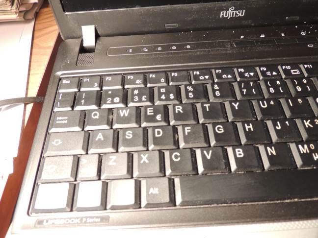

Rilevata la misura esterno 5,5 interno 2,5. Il pc è un fujitsu siemens lifebook p 702. In rete finora non ho trovato un prodotto decente per questo modello. Grazie ancora Enzo
