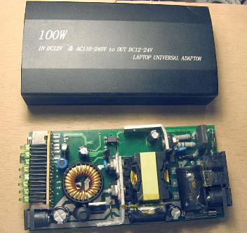

Ne ho uno molto simile (direi che la fonte e' la stessa) da 100 Watt.
Alcune considerazioni:
Ha una componentistica visivamente buona.
E' costituito da due parti distinte a 230VAC e 12VDC  che hanno meccanicamente in comune solo il commutatore..
Il cavo a 12V in dotazione e' un po' corto, nel caso di uso con prolunga, ne occorre una "buona" altrimenti va in oscillazione.
L'uscita quando scelta  a 12V, funziona bene solo a 230V. Con alimentazione a batteria si rischiano i 14V in uscita.
Ha un fusibile in vetro 5x20 all'interno saldato (credo per il solo 12V in ingresso).
Non mi ha dato ancora problemi (lo uso frequentemente a casa).
Renzo.
