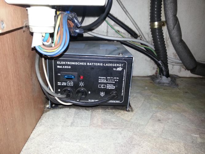

Sul camper che sto rimettendo in piedi ho un caricabatterie CBE Mod. A 812-D... e' grosso, pesante ed ingombrante... vorrei sostituirlo com un caricabatterie intelligente ULGD 3.8 A1 preso alla Lidl anni fa. Il primo suppongo sia piu' potente, ma il secondo ha anche delle funzioni contro la solfatazione delle batterie e, suppongo, sia meno potente. Tralasciando il tempo di ricarica, voi che fareste? Quello della Lidl e' anche molto meno ingombrante.
13/12/2009 4488
Inserito il 21/05/2023 alle: 00:48:04
Ciao, quello della Lidl sarà pure intelligente ma eroga al max 3A, il CBE, dalla targa, sembra offrirne 10, a mio parere è un pò sottodimensionato, comunque se usi il camper in modo itinerante può andar bene, personalmente uso pochissimo la 220 e per me  sarebbe ok, ovviamente per soste prolungate, magari senza pannelli e carichi importanti, potresti trovarti con la BS scarica, un saluto Enzo

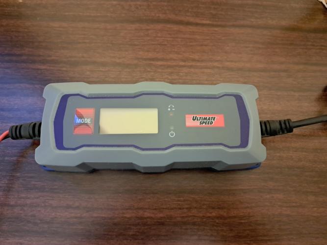

Quello del lidl ce l’ho anche io, ogni volta che lo alimenti va acceso e con il pulsante va selezionata la modalità di funzionamento desiderata. Quando stacchi l’alimentazione il settaggio si perde. In un camper tutto ciò è troppo scomodo a mio avviso.

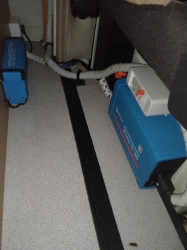

Se proprio vuoi sostituire il CBE originale non lo farei con un Cb da 3A della Lidl.
La funzione desolfatazione è inutile serve per batterie solfatate per averle lasciate scariche.
L unico pregio rispetto al cbe è se lo devi lasciare perennemente collegato in rimessaggio.
Il limite maggiore è la corrente massima.
3.8A significa che se sei in campeggio e non hai pannelli solari o di notte, già con un pc, la stufa e la TV, sei in debito e scarichi la batteria anche con Cb collegato.
Se devessi fare il cambio prenderei un Cb da 20 A con batterie fino a 250ah.
La cosa più importante è che sia programmabile a piacere così è a posto per qualsiasi batteria..AGM, gel, litio...pure Nikel per assurdo.
Victron fa ottimi Cb. Sono tutti uguali salvo per corrente massima e resistenza all acqua.
Esistono ip22, ip65, e ip67.
A parte il Phoenix Smart, che non so perché, costa tantissimo, gli altri li puoi anche usare in modo portatile su altri mezzi.
Tutti hanno la funzione equalizzazione che può servire per tentare di recuperare una.batteria LEGGERMENTE solfatata.
inoltre sono tutti bluetooth e supportano la Rete Ve smart che fa in modo che tutti gli accessori victron (sensori batteria, shunt, pannelli di controllo, regolatori mppt, Cb) comunichino tra loro automaticamente, scegliendo un master che detta intempi delle fasi agli altri e, usano temperatura e tensione di sensori o schunt per ottimizzare la tensione di carica.
Inoltre si può limitare la corrente a piacere sotto quella di targa se necessario.
E dopo 48 ore di mantenimento, passa in modo storage a una tensione molto bassa. 13.2v o meno se lo preferisci.. è utile per chi lascia perennemente collegato il camper per non degradare batterie pb gel o AGM e soprattutto litio.
Altrimenti ctek so che offre una ampia gamma di caricabatterie.
Ci sono altri Cb economici tipo quello Lidl, ma con corrente più adatta a un uso su camper.
Quello Lidl è ha una corrente così bassa perché è pensato esclusivamente per caricare una batteria senza altri carichi collegati.
Io non uso mai la 220, ma una volta in un campeggio nella foresta l.ho usata, e avendo in Cb originale da 5A ho visto che era troppo poco .
Allora ho trovato un victron ip22 20A bluetooth in offerta a 130 euro e l.ho preso.IMG_20230519_212616.jpg
