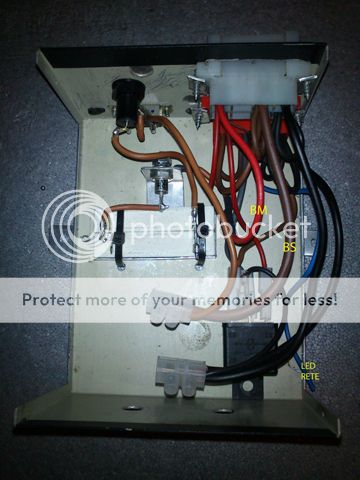

Inserito il 11/11/2012 alle: 19:10:35
6/DSC_0166.jpg ">ppo forte!) con un CBE-CB516, avendo l'uscita per il segnale rete l'ho preferito ad altri. Del vecchio "coso" ho mantenuto i suoi connettori ed il relè(frigo), il tutto cablato in un vecchio contenitore. Il filo rosso che si vede in foto è l'uscita alla BM...ne ho approfittato per fare il diodo+resistenza. ciao pietro
