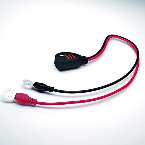

Nella confezione c'è un connettore con due occhielli che vanno collegati in modo "fisso" ai due poli in modo da poterla caricare più facilmente.
La mia domanda è: è possibile caricare la batteria agm anche se attaccati ci sono le luci e il riscaldamento? Visto che la mia agm si carica con l'alternatore...potrebbe creare problemi il caricare la agm? Cioè non è che la corrente "va in giro poi"? Scusate le domande forse banali ma ne capisco poco

Inserito il 18/07/2021 alle: 22:56:32
