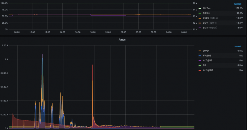

...renogy da 50 ampere
Se è quello mppt io ce l'ho con le litio e la bm puoi collegarla e la carica.
Non ha parametri quindi la carica un po troppo..ma per lo meno non te la trovi a terra.
Qui sotto vedi come si comporta (ho settato la carica litio a 13.4V cosi da non survoltarla durante il rimessaggio), la bm viene caricata a 13.4V tutti i santi giorni per poi tornare subito dopo a 13V.

Buongiorno grazie. Rispondo  a Ciro...la centralina è una Shaudt EBL 119... Hai il mio stesso DC DC, ma a me non ne l'ha impostato, forse per come dici tu la carica troppo, domani chiederò spiegazioni...Mi pongo una domanda,
ma se il DC DC funziona quando il motore è acceso, cosa c'entra con la 220, semmai la centralina, perdonami ma non sono esperto di impianti. Una cosa cosa utilizzi per vedere quel grafico? Grazie a Voi per le risposte  Lorenzo
il grafico è fatto con graphana. Prende i dati da un db che viene riempito via wifi da un esp32 sul camper che legge via bluetooth il protocollo renogy che ho retroingegnerizzato. Avevo già fatto tutto perchè sviluppo sistemi per il risparmio energetico, ho solo dovuto adattare il sistema per il camper.
