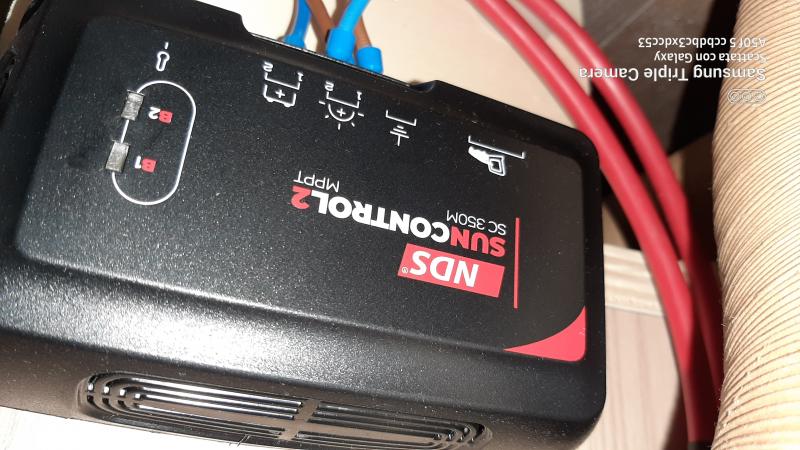

Una domanda, hai detto di avere un regolatore solare NDS, riesci a dirci di quale modello si tratta?
Potresti anche mettere qualche foto, se riesci.

Ciao, certo è un Sun Control 2 SC 350 M  MPPT. tra l'altro mi sono dimenticato di chiedere al tecnico se il fotovoltaico attraverso il regolatore  continuava a caricare la BM, visto che era già stata predisposto il  collegamento, oppure è stata disabilitata anche questa possibliità...scusate l'immagine nasce dirtta poi l'inserimento la ribalta...20221120_090602(2).jpg
