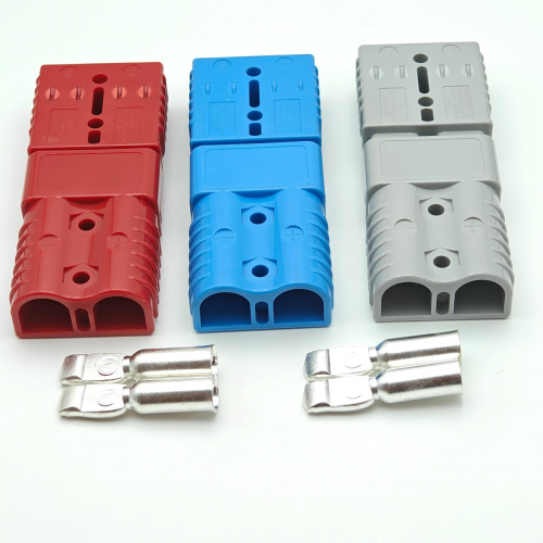

Inserito il 20/06/2025 alle: 19:03:57
In risposta al messaggio di salvatore del 20/06/2025 alle 16:21:54
Le ho sempre cercate, ma non ho mai trovato prese accendino fatte bene. Confermo che le prese Fiat sono le peggiori (piu' alte e piu' corte, quindi la spina balla). Comunque, c'e' da tenere conto della superficie di contatto
della spina. Far passare 10 ampere dalla punta della spina di cui hai allegato l' immagine (ma sono tutte piu' o meno cosi'), potrebbe addirittura renderla incandescente. Personalmente, per i carichi piu' importanti (ad esempio, tv) uso prese e spine hella o tedesche, questa per capirci:
Perfettamente daccordo, fare il centrale con la punta aguzza non ha nessun senso, io di solito limo appena la punta se è troppo aguzza così almeno nell intenzione dovrebbe avere un appoggio su una superficie un po piu ampia.  Certo che 12/15A come massimo, non sono una corrente troppo elevata sempre che il contatto sia stabile e non si muova.
Però hai perfettamente ragione le spine D12 o Hella, hanno un contatto molto migliore perchè il centrale viene preso da una molletta.
A volte i piccoli inverter come quello Dometic che ho linkato hanno gia una spina installata e dispiace sostituirla per motivi di garanzia, ma di solito quelli di buona marca usano una spina di ottima fattura.
Nel mio inverter da 150W c'era una spina bimodale, D21 e togliendo la parte rossa diventa D12 , avevo comoda una presa D21 ma fortunatamente fatta bene, stabile e dura, e con un ottimo contatto e non mi ha mai dato problema alcuno.
C'è anche da dire che il PC potrebbe forse tirare 120W (10A) come massimo, ma se non è proprio scarico del tutto e contemporaneamente se ne fa un uso pesante, penso che possa tirare molto meno, sui 50~60W (4~5A). Certo che un impianto deve sempre essere fatto per la massima corrente che ci passa o che potrebbe passarci anche solo ipoteticamente.

Inserito il 23/06/2025 alle: 11:29:52
In risposta al messaggio di IZ4DJI del 20/06/2025 alle 14:16:37
di prese accendino D21 ce ne sono di fatte bene e di fatte male, quelle fatte bene sono profonde e stringono bene e mantengono ben fermo lo spinotto (se anche lui è fatto bene), mentre per esempio le prese accendino del
cruscotto Fiat sono fatte malissimo, poco profonde e ballerine. Trovare prese valide non è semplice specie online che le vedi quando arrivano. Gli spinotti invece è piu facile, basta usare quelli con la testa rossa (originali perchè ci sono anche i cloni cinesi). si trovano sia con fusibile 8A che 16A
Nessuno "vieta" di fare con altro sistema  Anderson
Uscire con un cavo adeguato da un punto potente
e collegare una spina e presa da  lavapavimenti
potenza e contatti stabili.
Lo avevo fatto più volte su altri mezzi
anche per ricaricare la BM separatamente
senza aprire il cofano.
