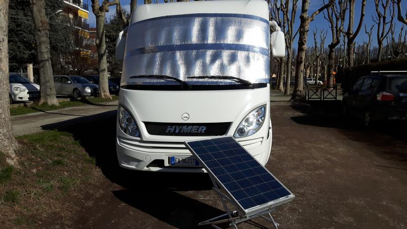

Scusa, altra cosa che mi sono dimenticato di chiedere. Il pannello mobile lo orienti manualmente o l'hai motorizzato?
La batteria viene ricaricata in circa 4 ore. l'inverter è da 600w e il pannello lo sposto manualmente al sole, ma se lo orienti bene per 3-4 ore non ci pensi...
Questa operazione la faccio solo se il sole è ben presente, se no rischi di prosciugare la batteria.
In poche parole ricarico solo se i 2 pannelli forniscono almeno 7A.
7 a d'inverno li ottieni solo se almeno un pannello è perfettamente orientato, per questo ne uso uno mobile.

La batteria viene ricaricata in circa 4 ore. l'inverter è da 600w e il pannello lo sposto manualmente al sole, ma se lo orienti bene per 3-4 ore non ci pensi... Questa operazione la faccio solo se il sole è ben presente,
se no rischi di prosciugare la batteria. In poche parole ricarico solo se i 2 pannelli forniscono almeno 7A. 7 a d'inverno li ottieni solo se almeno un pannello è perfettamente orientato, per questo ne uso uno mobile. Ciao
20170216_135806(6).jpgAnche io, questa la soluzione
Modificato da latrofa124 il 20/02/2019 alle 09:39:12
Io ho un furgonato, quindi non posso portare dietro un pannello fotovoltaico. Anche se avessi un camper più grande, non porterei dietro pannelli aggiuntivi, troppo scomodo e poi....  tira fuori il pannello (fragile) puntalo passa il cavo ecc. troppo lavoro. Non lo puoi lasciar fuori se vai in giro, poichè non lo ritroveresti. Non fa per me.
A questo punto è meglio prendere in considerazione un sistema alternativo tipo efoy. Forse costa un pò di più, ma almeno è comodo ed utilizzabile sempre.
27/08/2018 3118
passa il cavo ecc. troppo lavoro. Non lo puoi lasciar fuori se vai in giro, poichè non lo ritroveresti. Non fa per me. A questo punto è meglio prendere in considerazione un sistema alternativo tipo efoy. Forse costa un pò di più, ma almeno è comodo ed utilizzabile sempre.
Il problema dell'Efoy è che non sarebbe in grado da solo di sopportare la corrente necessaria dai caricabatterie, trascurando le perdite del caricabatterie e dell'inverter il caricatore Yamaha eroga 4A a 42V cioè 168W che a 12V diventano 14A con le perdite stimo siano 20A, l'efoy più grosso (che costa 4600 euro!) ne eroga 8,8, servirebbe quindi comunque una grossa batteria servizi che verrebbe reintegrata dall'efoy terminata la carica delle ebike. Tanta spesa poca resa. L'unica è il generatore ma tenerlo acceso per 4 ore potrebbe essere un problema.
5000€ contro 100€,
non ci penso proprio.
al limite per i furgonati, si possono usare pannelli di composito trasportati esternamente sui portelloni posteriori.
Oggi quel pannello, è fuori il capanno del rimessaggio, batterie sempre cariche.
Modificato da latrofa124 il 20/02/2019 alle 10:24:40
