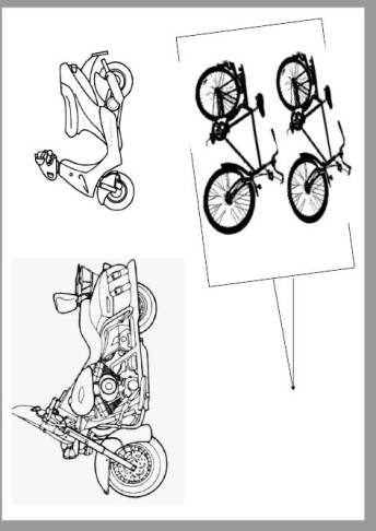

@ subzer0.. ti invio un disegno schematico di come ho disposto il garage ( non mi sono ricordato di fotografare il tutto) sad

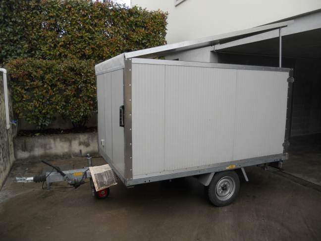

certamente . eccolo .

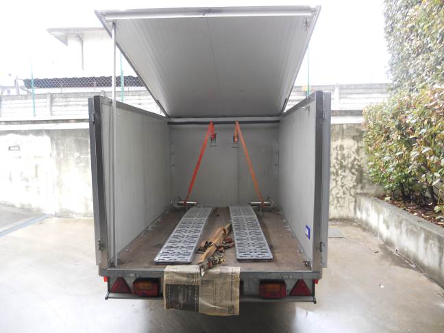

e questo è il carico .
come si vede è un signor carrello/ rimorchio .
naturalmente si vede la bontà dopo averlo usato in svariate soluzioni sia pratiche che con strade non perfettamente lineari ,vedasi a est dell'europa che se non hai robustezza certa lo lasci a pezzi in quelle strade .

il carrello che hai postato è esattamente quello del mio amico , solo che era basculante e senza il telone .

BELLA la centinatura in alluminio e anche la telonatura . e TU come ME hai coperto il carico da sguardi indiscreti . ma x la mia sicurezza mi sono costruito tutta la centinatura realizzata con pannelli coibentati e incastrati su profili in alluminio a U saldato solo internamente x una visione estetica pulita ,naturalmente ho siliconato all'atto dell'unione pannelli/telaio senza lesinare il collante ,un risultato eccellente strutturalmente con rivettatura a testa larga . gli angolari anteriori 100x100 x 0,7 mm e i fianchi reggi porte da 50x50 x 2mm  sono in acciaio inox e la chiusura centrale  a due perni sono da garage .
x il discorso barra di torsione è solamente una questione di costi dato che le sospensioni a molla costano decisamente di più' e in caso di rottura non sono obbligato alla sostituzione dell'intero asse . certo è che salire con un quad su sistema basculante appena si supera il centro è decisamente una bella botta ,molto meglio rampe in alluminio richiudibili come le mie .
