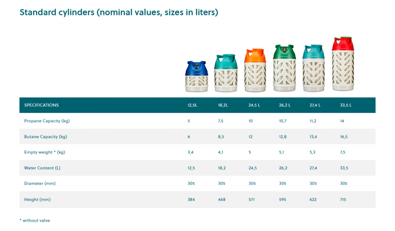

la mia logica sta qui: - 2 btg x 10kg ferro = 42 kg - 1 btg x 3 + 1 btg x 2 = 10 (?) Kg Sono circa (arrotondo) -30kg di peso In più: - salvo spazio nel vano bombole dove posso metterci 2 cassetta nere e/o cunei e/o cavi
e/o quelchemipare - non mi interessa il fornello portatile di cui alla foto perchè sarebbe altro ammennnicolo (leggi ingombro, peso, sbatta per le bombolette, sbatta per la pulizia) - porto con me il fornelletto da avvitare su una delle due bombole (che posseggo, peraltro) - non devo trasportare a mano 10kg di bombola vuota da rendere e 20 kg di bombola piena da rimontare (sebbene lo farei forse una volta ogni n anni) Mi resta solo da valutare se il costo di passaggio alle senz'altro più comode campingaz sta in piedi rispetto al tenere le mie due o, al limite, lasciare a casa la 5kg e tenere la 2 o 3 (non ricordo) affiancando, da nuova, quella che mancherebbe nel mio piano logica di cui sopra.
i dati dei costruttori indicano:
Campingaz 3kg di gas = 5.70kg piena
Campingaz 2kg di gas = 3.80kg piena
Eurocamping:
1kg di gas = 2kg piena
2kg di gas = 4kg piena
3kg di gas = 6kg piena
5kg di gas = 10kg piena
Twiny
5kg di gas = 11.8kg piena
Bbox
5kg di gas = 8.6kg piena
10kg di gas = 13.5kg piena
Almeno ora puoi fare gli abbinanti che ritieni opportuni laugh

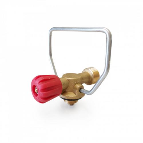

Per usare la bombola Campingaz ti serve questo rubinetto adattatore con attacco Italiano , a cui puoi collegare qualsiasi regolatore Italiano, anche il Duocontrol con i tubi Italiani.

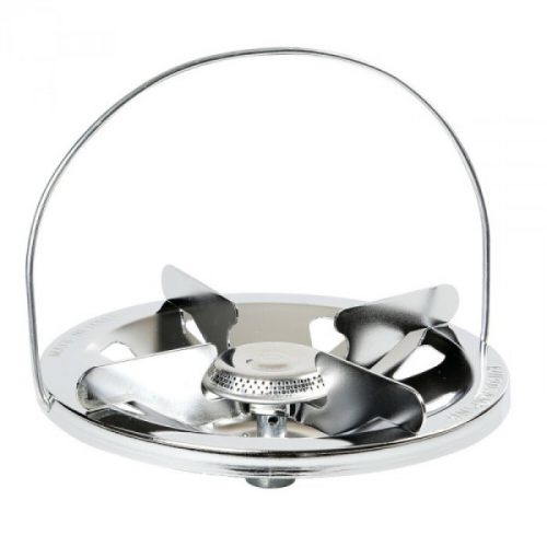

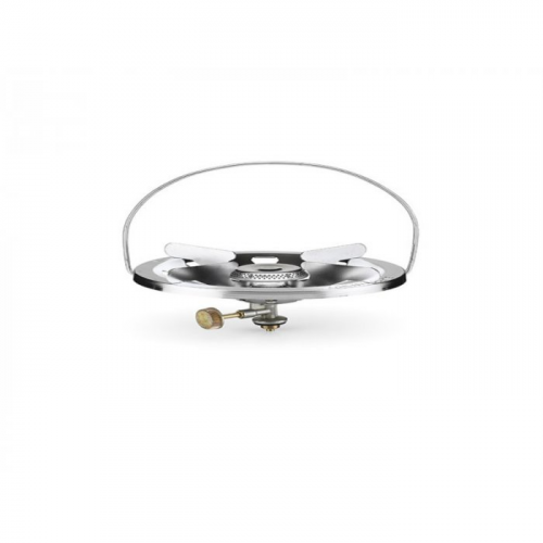

Se vuoi cucinare all aperto puoi avvitare un fornello sulla bombola da 3kg (che è anche stabile per il diametro e peso).
Puoi trovare un fornello con attacco Campingaz che si avvita sulla bombola senza il rubinetto adattatore e ha il rubinetto integrato
Oppure, un fornello con attacco Italiano che si avvita lasciando sulla bombola il rubinetto adattatore che ho linkato prima
io ho questo ultimo e lo trovo comodo.

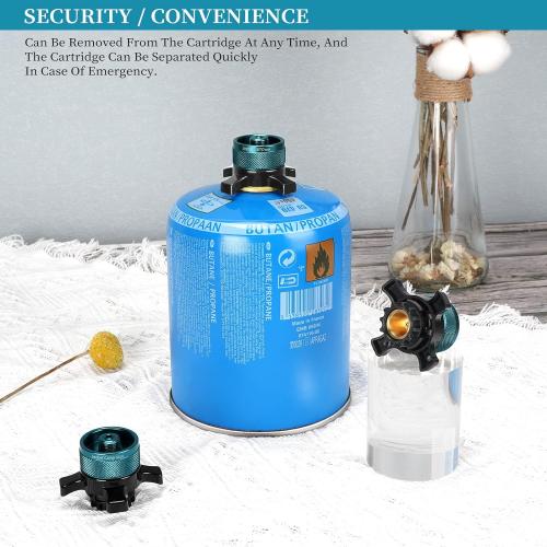

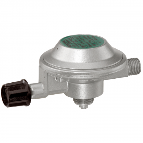

Riprendo questo topic in quanto ultimamente mi sono interessato all argomento "Bombole Piccole e cartucce in camper", facendo una ricerca non facile e abbastanza lunga, quindi riporto le conclusioni.
Volendo c'è la possibilità anche di usare le
cartucce a vite standard EN417
da 450 o 500grammi.
Per farlo serve
QUESTO regolatore
che si avvita sulla cartuccia

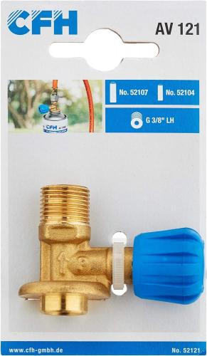

oppure, se si ha un Duocontrol Truma con tubi AP, si puo usare
QUESTO rubinetto
che si avvita sulla cartuccia EN417
questo non incorpora il regolatore, quindi va poi usato il regolatore del camper, ma c'è un però...il rubinetto non ha un attacco standard per regolatore, ma è un G3/8"LH (cioè sinistro). Ma secondo me c'è un escamotage per poterlo utiilizzare con un Duocontrol e il tubo alta pressione Truma

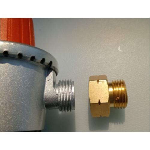

Basta avvitare sul rubinetto in questione
QUESTO raccordo
(si trova solo qui) che è G3/8"LH e dall altro lato è l uscita di una normale bombola Tedesca.
A questo punto ci si avvita in cascata un banale
raccordo per Bombola Tedesca e Regolatore Italiano
e quindi si puo usare il normale tubo AP Truma Italiano.
Volendo invece utilizzare le cartucce Campingaz CV470 da 450g , che hanno un attacco proprietario, ci si deve procurare anche
QUESTO adattatore
da mettere sulla Cartuccia Campingaz e la trasforma in attacco a vite EN417 e quindi poi si usa i sistemi prima descritti.
E questo era il discorso per usare le cartucce in camper, anche solo come emergenza o riserva.

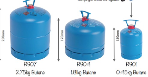

Secondo punto, usare in camper le bombole Campingaz, cioè la R907 da 3kg, la R904 da 2kg o la R901 da 0,5kg
In tal caso meglio la 907 che con lo stesso diametro di 205mm come la 904, quindi stesso spazio, è piu capiente.

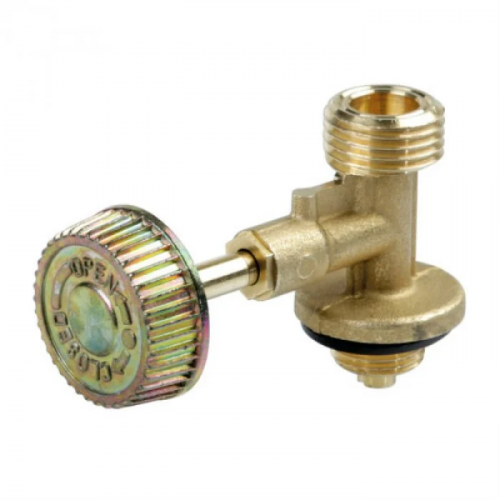

La si puo dotare di
QUESTO rubinetto
, che tra i tanti disponibili in rete, ha il vantaggio dell uscita e manopola laterali, e quindi occupa pochissimo spazio in altezza rispetto ad altri. Inoltre ha una comoda maniglia per movimentare la bombola.
il rubinetto si avvita direttamente sulla Campingaz e ha la normale uscita per bombola Italiana, quindi ci si puo collegare sia un tubo AP Truma del Duocontrol, ma volendo anche un comune regolatore Italiano.

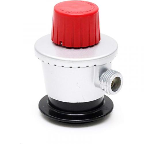

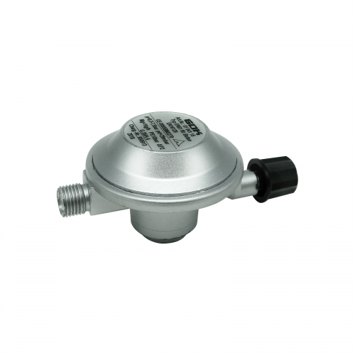

Seconda soluzione, per chi non ha il Duocontrol, usare un
regolatore GOK da 30Mbar, con attacco specifico per Campingaz
che incorpora anche il rubinetto di chiusura.

Riprendo questo topic in quanto ultimamente mi sono interessato all argomento Bombole Piccole e cartucce in camper, facendo una ricerca non facile e abbastanza lunga, quindi riporto le conclusioni. Volendo c'è la possibilità
anche di usare le cartucce a vite standard EN417 da 450 o 500grammi. Per farlo serve QUESTO regolatore che si avvita sulla cartuccia oppure, se si ha un Duocontrol Truma con tubi AP, si puo usare QUESTO rubinetto che si avvita sulla cartuccia EN417 questo non incorpora il regolatore, quindi va poi usato il regolatore del camper, ma c'è un però...il rubinetto non ha un attacco standard per regolatore, ma è un G3/8LH (cioè sinistro). Ma secondo me c'è un escamotage per poterlo utiilizzare con un Duocontrol e il tubo alta pressione Truma Basta avvitare sul rubinetto in questione QUESTO raccordo (si trova solo qui) che è G3/8LH e dall altro lato è l uscita di una normale bombola Tedesca. A questo punto ci si avvita in cascata un banale raccordo per Bombola Tedesca e Regolatore Italiano e quindi si puo usare il normale tubo AP Truma Italiano. Volendo invece utilizzare le cartucce Campingaz CV470 da 450g , che hanno un attacco proprietario, ci si deve procurare anche QUESTO adattatore da mettere sulla Cartuccia Campingaz e la trasforma in attacco a vite EN417 e quindi poi si usa i sistemi prima descritti. E questo era il discorso per usare le cartucce in camper, anche solo come emergenza o riserva. Secondo punto, usare in camper le bombole Campingaz, cioè la R907 da 3kg, la R904 da 2kg o la R901 da 0,5kg In tal caso meglio la 907 che con lo stesso diametro di 205mm come la 904, quindi stesso spazio, è piu capiente. La si puo dotare di QUESTO rubinetto, che tra i tanti disponibili in rete, ha il vantaggio dell uscita e manopola laterali, e quindi occupa pochissimo spazio in altezza rispetto ad altri. Inoltre ha una comoda maniglia per movimentare la bombola. il rubinetto si avvita direttamente sulla Campingaz e ha la normale uscita per bombola Italiana, quindi ci si puo collegare sia un tubo AP Truma del Duocontrol, ma volendo anche un comune regolatore Italiano. Seconda soluzione, per chi non ha il Duocontrol, usare un regolatore GOK da 30Mbar, con attacco specifico per Campingaz, che incorpora anche il rubinetto di chiusura. Le Cartucce EN417 sono reperibili ovunque in Tutta Europa e USA, e compreso Scandinavia, Islanda etc. Le Cartucce Campingaz CV470 sono reperibili anch'esse in tutta Europa, Scandinavia e Islanda comprese, ma meno diffuse Le bombole Campingaz come la R907, sono reperibili nella maggioranza dei paesi europei ma non in tutti, per esempio non sono distribuite in Scandinavia e Islanda, come da questa mappa ufficiale con azzurro solo cartucce, blu bombole e cartucce: Quindi, dovendo andare in Scandinavia e Islanda, e volendosi dotare di una bombola di modesta dimensione, o si usano le cartucce, come spiegato sopra, ma con 500g mi sa che si usa il fornello circa 3 o 4 ore totali (in pratica 3 o 4 giorni), oppure, e ringrazio Wippet per avermi aiutato con info direttamente dalla scandinavia, si possono usare le bombole locali in composito da 5 litri con attacco Clip-On, qui le dimensioni, certo piu grandi delel cartucce e R907, ma sempre di dimensione contenuta.:  Sono identiche alle nostre Beyfin ma con il loro attacco clip-On a pressione. Si trovano in tutta la Scandinavia e Islanda, sempre uguali, ma distribuite da diversi marchi, per esempio AGA uno dei piu diffusi. La prima va acquistata, poi si scambia vuoto con pieno alle stazioni di rifornimento carburante. Per utilizzarle serve un adattatore Clip-On C56  da 35mm ma il tipo senza regolatore incorporato (in spagna lo chiamano Salida Libre). Questo non ha l uscita Italiana, ma il passo Tedesco, ma lo ho trovato QUI venduto in bundle con l adattatore Tedesco/Italiano, e quindi utilizzabile con i tubi AP Truma o con un comune regolatore Italiano. Questo adattatore Clip-On, si usa anche in Spagna e Portogallo e altri paesi che usano sempre lo stesso innesto. Personalmente nel nuovo furgonato mi attrezzerò con due Campingaz R907 (che ho gia in casa) e i rubinetti descritti sopra, usando il regolatore presente nel camper. Mi procurerò anche il materiale necessario per potere usare in emergenza le cartucce EN417 e CV470 (come descritto sopra) Quando dovessi fare viaggi lunghi in Scandinavia (avrei un progetto di 4 o 5 mesi in Islanda, che prima o poi spero di fare), passerò solo per l occasione alle bombole locali da 5 Litri Clip-On. Ovviamente il ragionamento vale perchè avrò Truma Diesel e frigo a compressore e quindi il gas unicamente per il fornello e consumi modesti che non so stimare, ma valuterei in circa 100g di gas al giorno quindi circa 3kg al mese, ma potrei sbagliarmi. Spero che la condivisione delle mie fatiche serva anche a qualcun'altro.
Tommaso ora ho chiamato cusmai, perché dal sito dicono che fanno solo vendita in sede, ed è vero non fanno più vendita online, non ho capito il motivo, ma è così per il momento.
Che caspita, mi serviva il rubinetto campingaz/riduttore di pressione ita.
12/11/2006 59295
Inserito il 03/05/2024 alle: 10:59:40
In risposta al messaggio di speedy13 del 03/05/2024 alle 10:09:31
Tommaso ora ho chiamato cusmai, perché dal sito dicono che fanno solo vendita in sede, ed è vero non fanno più vendita online, non ho capito il motivo, ma è così per il momento. Che caspita, mi serviva il rubinetto campingaz/riduttore di pressione ita.
Peccato, perchè era comodo, ma te lo ho trovato direttamente dal produttore:
https://boldringroup.it/it/rubi...
Oppure molto piu economicamente anche da
QUI
wink
