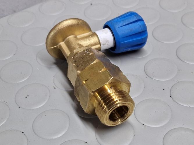

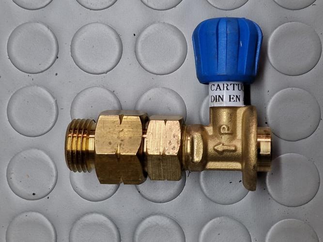

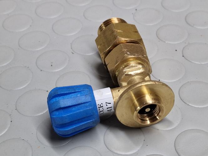

Però alla fine, per la massima comodità ho optato per questo adattatore per cartucce EN417 su cui (con interposto adattatore) collego il mio solito regolatore come se fosse su una normale bombola Italiana.
PS:  per spiegarmi meglio ho fatto alcune foto:
Come si vede, usando i due adattatori, sotto c'è l innesto per cartuccia standard a vite EN417, e sopra il normale attacco della bombola Italiana.
Una volta avvitato sulla cartuccia, ci si puo collegare qualsiasi tipo di regolatore Italiano che uno ha a bordo, sia quelli normali che anche quelli Truma con tubi AP. E con la stessa facilità e comodità con cui si cambia una normale bombola.
