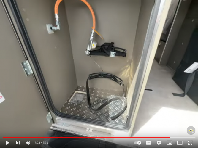

Suggerisco di prendere in considerazione l'ipotesi di montare un regolatore diretto sulla BTG e uscire in BP. La bombola è NEL camper.
Nella foto si vede male, ma il tubo arancione è in bassa pressione e c'è un regolatore alla estremità libera, forse in questa si vede meglio
Screenshot%202023-09-11%20at%2008-57-20%20%40hymer%20%23grandcanyon%20S%20%23newversion%202024%20by%20%23hymer%20lo%20puoi%20avere%20%234x4%20su%20base%20%23mercedes%20%23vanlife(1).png
Però la bombola è NEL camper ne piu ne meno di qualsiasi altro vano bombole. Lo sportello è a tenuta ermetica con guarnizione e c'è un amia apertura verso l esterno. Se non fosse così neppure glielo omologavano.  Ormai in quasi tutti i camper recenti lo sportello non è piu sulla fiancata ma all interno del garage o comunque interno. Anche nel semintegrale che ho ora lo sportello ovviamente stagno è dentro al garage.

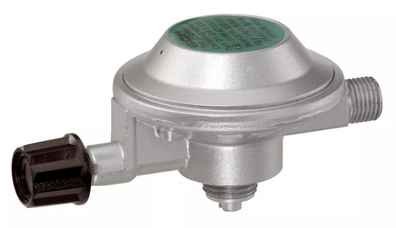

Io sostituirò il regolatore che viene dato di serie, con attacco per bombola Italiana, con QUESTO sempre da 30mB ma con attacco diretto per la bombola Campingaz. Gia comperato...mi manca solo che arrivi il camper per metterglielo! sad
Sono entrambi con attacco standard da 1/4 sinistro, sul tubo arancione, quindi la sostituzione è rapida, sicura e reversibile in qualsiasi momento.

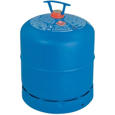

mi è capitato di rileggere questo interessantissimo ed enciclopedico thread e mi è venuta una curiosità.
Si è proposta, come soluzione per avere l'uscita gas in orizzontale (salvaspazio) con campingaz, l'utilizzo di questo rubinetto:
ma, partendo dal presupposto che la campingaz porta con se la grande utilità di poter esser scambiata un pò ovunque (in EU), non si andrebbe a perdere quel vantaggio utilizzandolo?
Dato che è avvitato direttamente sulla bombola, quando vado a scambiare la precedente vuota con la piena dovrei poterlo trasferire, cosa impossibile da fare su quella piena, mi sfugge qualcosa?

questo rubinetto: ma, partendo dal presupposto che la campingaz porta con se la grande utilità di poter esser scambiata un pò ovunque (in EU), non si andrebbe a perdere quel vantaggio utilizzandolo? Dato che è avvitato direttamente sulla bombola, quando vado a scambiare la precedente vuota con la piena dovrei poterlo trasferire, cosa impossibile da fare su quella piena, mi sfugge qualcosa? Grazie!
Questo rubinetto non fora (se parliamo delle 2 e 3 Kg). Quindi a smontaggio di rubinetto, la valvola residente sulla bombola chiude.
Io stesso ho 2 bombole (1 da 2 e 1 da 3): quella da 3 collegata all'impianto, quella da 2 con un fornello sopra per le cotture all'aperto. Quella da 2 vale anche come backup in caso di esaurimento della 3.

Come hanno gia detto, la Campingaz NON ha un rubinetto, ma ha un innesto avite con valvola a sfera automatica.
Quindi quando comperi la bombola poi ci avviti sopra un tuo rubinetto, come quello della foto, o un regolatore con attacco campingaz (come faccio ora) o qualsiasi altra cosa, come una lampada a gas o un fornello che abbiano l attacco campingaz.
Quel rubinetto lo sviti (a mano, senza attrezzi) quando restituisci la bombola per cambiarla e poi lo metti sulla nuova.
La bombola Campingaz viene venduta con un tappo a vite che incorpora anche la maniglia di trasporto.
sviti il tappo e avviti il tuo rubinetto o regolatore e avvitandolo si apre la valvola a sfera della bombola.
Rubinetto etc, hanno anche una guarnizione per avere una doppia tenuta.
