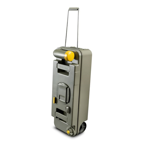

Buonasera a tutti volevo aggiornarvi sulla questione cassetta wc...ieri mio marito ha lasciato la cassetta wc in officina e stasera è passato e gli hanno detto che è rotto il meccanismo nella cassetta stessa di apertura/chiusura
della ghigliottina ma che, essendo una cassetta abbastanza datata, purtroppo i pezzi di ricambio non si trovano quindi dobbiamo prenderne una nuova...volevo porvi gentilmente un altro quesito:bisogna acquistare una cassetta delle stesse dimensioni di quella che ho oppure va bene una cassetta anche di dimensioni diverse? La mia è una cassetta abbastanza grande giusto per darvi un’idea...
 Data del camper .la cassetta ha un nome e il modello un numero 200...250...
 si deve incastrare sotto alla tazza e ovviamente le misure devono essere giuste
Indipendentemente dai suoi anni lavorarci anzi già il solo lavarla, pulirla non è quantificabile in costo io lo ho fatto per mia manualità e per non comprarne una terza. Per un altro cento euro non basterebbero a pagarmi...
Modificato da salito il 17/07/2020 alle 19:48:56
12/11/2006 59056
Inserito il 17/07/2020 alle: 19:49:02
In risposta al messaggio di Pamymau del 17/07/2020 alle 19:36:34

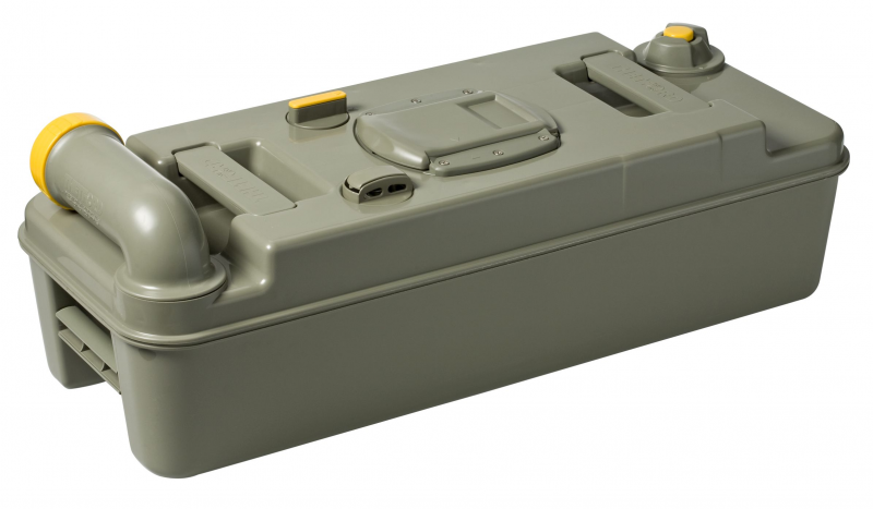

La cassetta deve essere identica come marca e modello.
Se è datata probabilmente è la Tethford C3 che è da 20 litri
Se è addirittura una delle primissime versioni potrebbe essere bianca.
Questa della foto è la versione sinistra, ma c'è anche la destra. Per destra o sinistra si intende il lato da cui esce rispetto a una persona seduta sul WC.
Volendo, per comodità, ora fanno anche la versione con ruote e manico incorporati che permettono il trasporto senza fatica
se non sbaglio questa in foto è la versione destra in quanto ha la valvola di sfiato e la leva di apertura posizionate in posizione opposta rispetto a quella di prima.
Con le ruote penso costi un po di piu, ma è veramente comoda.
Ma visto che la porta sicuramente il marito, sta al tuo buon cuore destinare un paio di decine di euro in piu a vantaggio della sua schiena laugh.

La cassetta deve essere identica come marca e modello. Se è datata probabilmente è la Tethford C3 che è da 20 litri Se è addirittura una delle primissime versioni potrebbe essere bianca. Questa della foto è la versione
sinistra, ma c'è anche la destra. Per destra o sinistra si intende il lato da cui esce rispetto a una persona seduta sul WC. Volendo, per comodità, ora fanno anche la versione con ruote e manico incorporati che permettono il trasporto senza fatica se non sbaglio questa in foto è la versione destra in quanto ha la valvola di sfiato e la leva di apertura posizionate in posizione opposta rispetto a quella di prima. Con le ruote penso costi un po di piu, ma è veramente comoda. Ma visto che la porta sicuramente il marito, sta al tuo buon cuore destinare un paio di decine di euro in piu a vantaggio della sua schiena . Ovviamente è una battuta
È identica alla prima foto che hai postato...comunque la farò ordinare direttamente al negozio di ricambi che fa parte dell’officina così avendola già vista sanno perfettamente dimensioni e tutto...sicuramente la prenderemo con le ruote molto più pratica...

Buonasera a tutti...oggi è arrivata la cassetta wc giusta giusta per uscire domani...con la “vecchia” cassetta quando giravo il pulsante nel bagno apriva e chiudeva normalmente con questa nuova invece quando giro il pulsante fa un doppio scatto in apertura e un doppio scatto in chiusura...è normale?

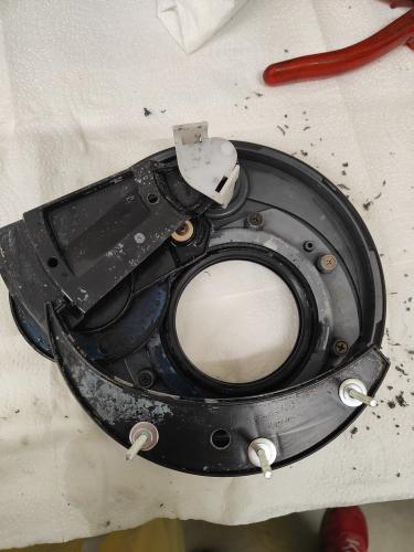

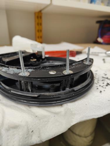

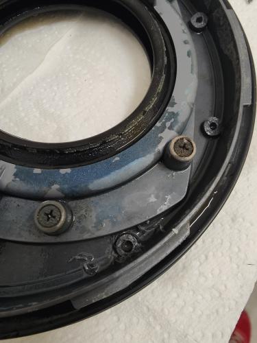

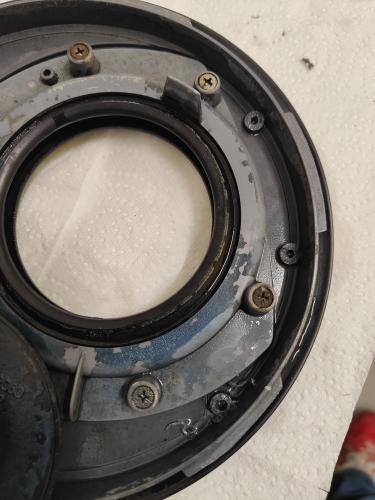

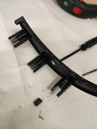

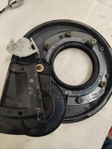

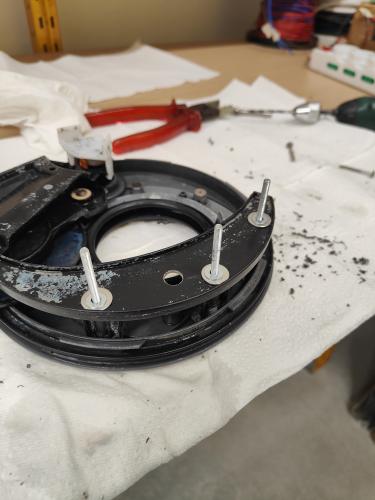

Noto che ai letto le mie modifiche relative al fissaggio a viti passanti.
Ieri sera, disperato dal fatto che la saracinesca non chiudeva più, ho letto il tuo commento...oggi armato di santa pazienza ho pulito la vaschetta, e verificato che le colonnine della mezzaluna hanno ceduto. Purtroppo le viti sono quelle che sono riuscito a trovare di domenica in fretta e furia. Posto le immagini per aiutare qualcun'altro nell'impresa! Grazie a tutti voi per il supporto.IMG20250105145913.jpgIMG20250105145919.jpgIMG20250105145922.jpgIMG20250105145928.jpgIMG20250105152519.jpgIMG20250105160137.jpgIMG20250105160143.jpgIMG20250105160147.jpg
21/03/2009 29422
Inserito il 05/01/2025 alle: 20:21:25
In risposta al messaggio di QuboVan del 05/01/2025 alle 19:43:27
benvenuto tra i "" cassetta riparatori """

A me è successo l'anno scorso.  Quella mezzaluna io l'ho incollatata con l' attac. L'ho usata diverse volte e ancora tiene. In fondo non è che deve fare chissà quale forza.

Grazie di avere condiviso il lavoro e le foto, molto interessante.
Quindi se non ho capito male le teste delle viti sono all esterno del "piatto" grigio che hai forato?

Grazie di avere condiviso il lavoro e le foto, molto interessante. Quindi se non ho capito male le teste delle viti sono all esterno del piatto grigio che hai forato?
Penso proprio di sì. Ed è il motivo per il quale non lo feci io. Ritenevo potessero interferire con lo scorrimento della slitta soprastante.
Ma evidentemente se l'amico l'ha fatto non è come come pensavo.

Penso proprio di sì. Ed è il motivo per il quale non lo feci io. Ritenevo potessero interferire con lo scorrimento della slitta soprastante.   Ma evidentemente se l'amico l'ha fatto non è come come pensavo.
Non interferiscono per nulla anche se esterne
Sono oltre 10 anni che funziona in tal modo
e anche se ho altra cassetta nuova (che resta imballata)
Ultimo intervento sul meccanismo una bella lavata
di VIAKAL (per 24 ore) e poi lavaggio e sprai/siliconico

scegliendo le teste svasate della misura giusta non sporgono e la chiusura scorrevole non viene intralciata
ho dovuto riparare la prima la seconda ho anticipato la rottura e imbullonata pure quella da nuova
