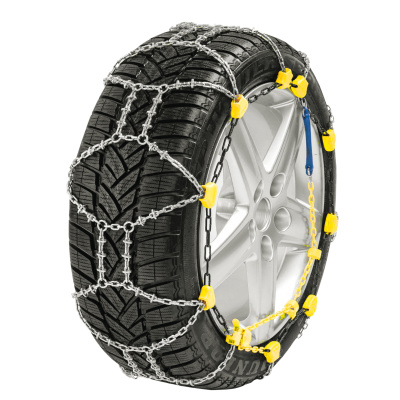

Allora x star sicuro mi son preso un paio di Ottinger, tedesche, con maglia a nido d'ape...
 Ho controllato ma non la fanno con questo disegno nella misura x camper...
Sono piccole come maglia ma robuste!!
