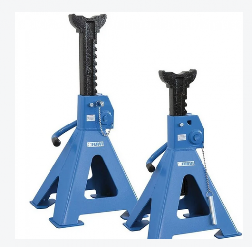

ma di comprare 4 cavalletti fissi da mettere sotto al camper in modo da tenere le ruote sollevate da terra ed allungargli inevitabilmente la vita. Chiedo se qualcuno utilizza questo sistema e se sui cavalletti avete qualche consiglio. Detto che un camper pesa (o meglio dovrebbe pesare 35 q.li) meglio non lesinare sulla portata dei cavalletti vero? Grazie a tutti! Saluti. Carmelo. Diobò che bello, grazie SIC La classe C è la miglior cosa mai uscita dai confini tedeschi Cit. Jeremy Clarkson
Due coppie di questi che portano 3000 kg. ognuno
e risolvi il tuo problema.Con meno di 100€ .

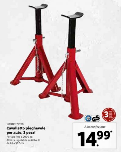

Ho comprato 2 di questi:
per "alleggerire" il camper nei periodi di fermo prolungati, fanno il loro lavoro ma a differenza di quelli postati da Franco c'è biasgno di un crik per sollevare il camper e mettere i cavalletti.
Se posso consigliare è utile mettere un cartello con scritto: ATTENZIONE CAMPER SOPRA CAVALLETTI, una volta sono salito ed ho rischiato di partire con i cavalletti su angry

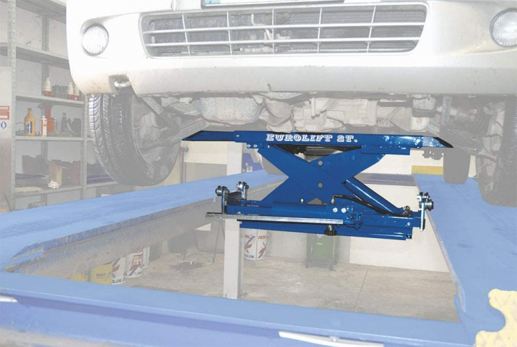

Se vogliamo fare le cose IN GRANDE avendo spazio per scavare un poco
si posizionano due di questi alla giusta distanza e si solleva il camper in
pochi minuti sia a leva che ad aria compressa.
Utili anche per cambio olio e cambio gomme.

Se vogliamo fare le cose IN GRANDE avendo spazio per scavare un poco si posizionano due di questi alla giusta distanza e si solleva il camper in pochi minuti sia a leva che ad aria compressa. Utili anche per cambio olio e cambio gomme.
Interessanti, il mio camper "dorme" su una platea di cemento abbastanza robusta, potrei prenderne un paio...
Si mettono sull'asse anteriore e su quello posteriore?

In risposta al messaggio di camperistadoc del 27/06/2022 alle 22:42:49
Interessanti, il mio camper dorme su una platea di cemento abbastanza robusta, potrei prenderne un paio... Si mettono sull'asse anteriore e su quello posteriore? Ciao
NO , non sugli assi
meglio nei punti del crick
in quanto oltre che gli pneumatici
allegeriresti anche le sospensioni.

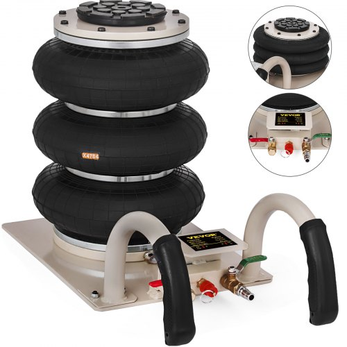

Altra soluzione sarebbe quella di comperare
4 di questi soffietti funzionanti ad aria ed uno
sarebbe da portare appresso al posto del crick
di dotazione avendo anche un compressorino adeguato
(o quello di serie del Ducato senza ruota di scorta.
Corsa chiuso 135mm max  400mm.  costo 95 € cadauno
https://www.vevor.it/martinetto...
Poi le colonnette darebbero un sostegno rigido.e sicuro.
Solo due basterebbero per sollevare bene un lato alla volta
e poi mettere le colonnette e levare i soffietti.

Ma il quiz è: se per tenere sollevato il mezzo mettete le colonnette fisse in corrispondenza delle sedi per il crick, dove lo posizionate il crick durante il sollevamento? Soprattutto anteriormente...
 Perché le colonnette o cavalletti che dir si voglia sostengono ma non alzano.. a parte i magnifici soffietti postati da franco49tn che immagino costino non poco e che non si prestino ad uso continuativo...

Ma il quiz è: se per tenere sollevato il mezzo mettete le colonnette fisse in corrispondenza delle sedi per il crick, dove lo posizionate il crick durante il sollevamento? Soprattutto anteriormente...   Perché le colonnette
o cavalletti che dir si voglia sostengono ma non alzano.. a parte i magnifici soffietti postati da franco49tn che immagino costino non poco e che non si prestino ad uso continuativo... Vittorio (che ha il furgon sui cavalletti, quando non lo usa).
Da Vevor costano 95 € cadauno
ed è un prezzo ottimo.
E a dire il vero bastano 2 soli e 4 colonnette
per fare il tutto nel miglior modo.
