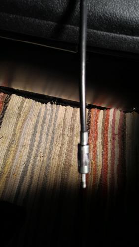

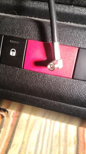

Ho tolto le due vaschette zona autoradio e, nel mio Hymer Tramp ho trovato una serie di cavetti di cui, non per tutti riconosco la funzione. C'è qualcuno che mi può aiutare?
che termina con questo:

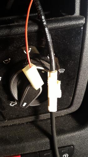

Credo sia il cavo coax dell'antenna autoradio.Ed il filo con Faston a  che cosa serve?

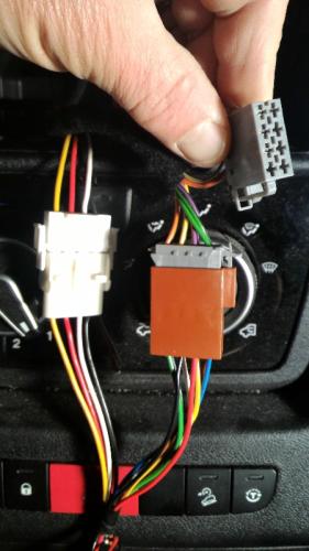

che termina con questa estensione:

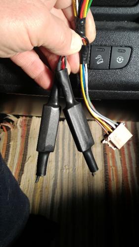

Altra domanda:

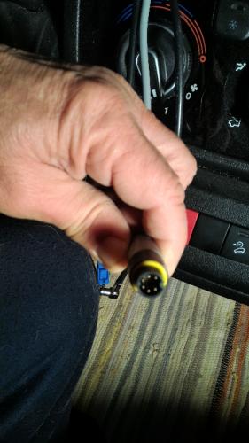

cavo a 6 poli con questo dettaglio:
Altra domanda:

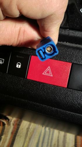

Cavo coax= GPS?

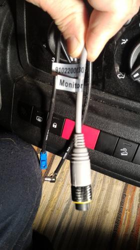

Altra domanda:
Cavo coax?
Credo che alcuni di questi cavetti siano predisposizioni Fiat ed altri Hymer.
Ciò che al momento mi interesserebbe di più è individuare il collegamento per gli altoparlanti presenti in cabina.
Grazie.
Luciano

Ciao, in ordine dal primo all'ultimo:
- prolunga coassiale antenna radio: il filo potrebbe essere alimentazione per antenna amplificata.
- antenna radio connettore per autoradio
- connettori DIN per autoradio: alimentazione/memoria/sotto chiave e altoparlanti (alcuni collegati, altri in predisposizione)
- Ponticelli isolati
- Connettore DIN retrocamera/monitor
- Connettore coassiale tipo "SMA" per alta frequenza (GPS immagino)
- Conettore "Fakra" per alta frequenza (GPS immagino)
Se ho scritto boiate me ne scuso
- Roberto -

Grazie per la Tua risposta, Hai indicazioni per individuare la piedinatura relativa al connettore per gli altoparlanti?

Forse google può aiutare, io ho trovato questo:
https://www.mariohifi.it/instra...
- Roberto -

Ho risolto almeno il problema, al momento utile, quello degli altoparlanti.
E' il connettore bianco a 4 vie che avendo 4 Ohm tra le due coppie è sicuramente quello. Ora dovrei reperire il relativo connettore con i contatti femmina per non modificare la prolunga originale e non so da che parte cominciare !
Vedrò, ovviamente se qualcuno ha suggerimenti ben vengano.
Grazie sia a Roberto che a Giorgio.
Luciano

Ho risolto almeno il problema, al momento utile, quello degli altoparlanti. E' il connettore bianco a 4 vie che avendo 4 Ohm tra le due coppie è sicuramente quello. Ora dovrei reperire il relativo connettore con i contatti
femmina per non modificare la prolunga originale e non so da che parte cominciare ! Vedrò, ovviamente se qualcuno ha suggerimenti ben vengano. Grazie sia a Roberto che a Giorgio. Luciano
su ebay trovi qualsiasi cosa, facci un giro
buona serata e buon anno
- Roberto -
mal che vada con 4 rubacorrente ti puoi collegare senza rovinare cavo e spinotti...o se il tipo di spinotto e come quello dei pc...usare uno di questi...

Approfondendo ulteriormente sono arrivato che, per gli altoparlanti, il connettore che mi serve è un Amp mate-n-lok corpo femmina a 4 vie e relativi contatti femmina (quello bianco).
Lo avrei trovato, con i relativi contatti, da Antei & Paolucci, però mi costa molto di più il trasporto che non il materiale.
Da martedì proverò a cercarlo presso qualche distributore di materiale elettronico a Torino, altrimenti e-commerce.
Grazie per la Vostra partecipazione.
