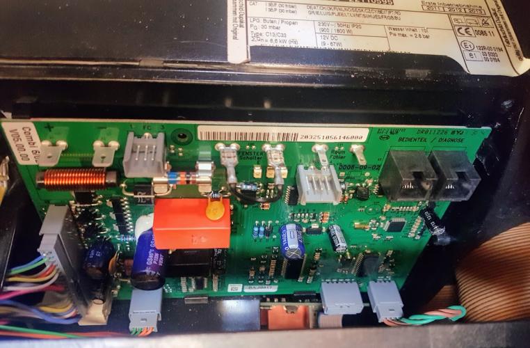

salve , devo fare una piccola variante ad un accessorio del camper ma dovrei conoscere  con certezza tra due cavetti di alimentazione colore blu e marrone quale sia il positivo e negativo ,di regola che io sappia sul camper
quando siamo in presenza di due fili  blu e marrone come alimentazione il blu è sempre il positivo e il marrone negativo ,ma non potendomi  permettere di sbagliare chiedo conferma a chi ha questa certezza , il cavetto in questione è sulla resistenza froscontrol che andrebbe collegata alla stufa truma ed essendo il contatto in un punto lontano in un buco chiuso  non posso verificare direttamente  sulla stufa con un tester , attendo vostre opinioni...
anch'io ho quella resistenza, ma la ho collegata al suo connettore sulla stufa e quindi non mi sono curato di quale sia il positivo.
In teoria essendo una resistenza non dovrebbe cambiare, ma c'è anche una sensore di temperatura integrato, e  quindi non sapendo come è circuitato, meglio non rischiare.
Sulla scheda non è indicato, c'è solo il numero dei pin 1 e 3 e FC
Ho visto oggi il tuo quesito.
non avendo strumenti e non potendo sbagliare ci sono un paio di modi: il primo inserire un diodo in serie ,il secondo un ponte di graetz dove sull'alternata metti le polarità dubbie mentre in uscita ce scritto dove hai il positivo e il negativo. Unico neo mangia 1.4 Volt circa e il ponte deve sopportare la corrente del carico.
