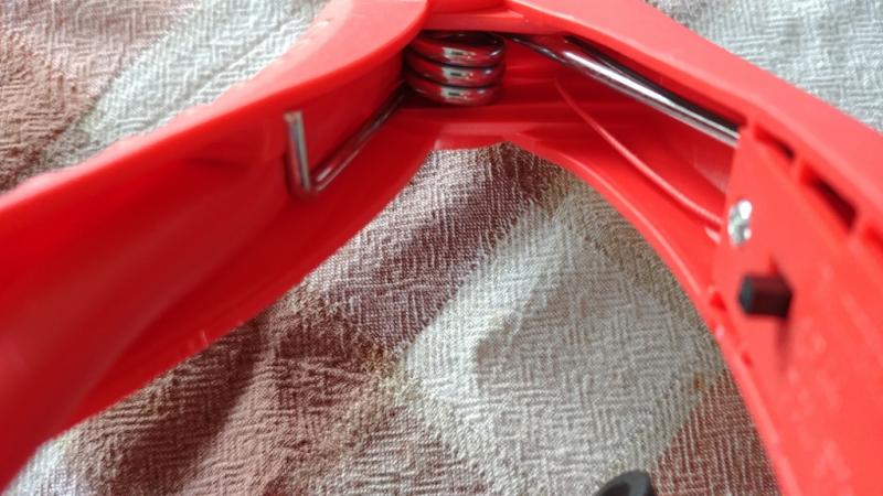

Viste le mirabolanti offerte di questa settimana non ho resistito e li ho comprati, pur sapendo che dato il prezzo e il tipo di costruzione si corre il rischio di non riuscire ad accendere un eventuale mezzo di grossa cilindrata tipo il camper, ma certamente non si dovrebbero correre rischi di mancata accensione con una comune autovettura utilitaria.
14,99€ il prezzo.
I cavi all'aspetto si presentano bene, hanno addirittura un optional importante, un led da utilizzare come torcia qualora ve ne fosse la necessità al buio. I led funzionano a batteria.
E' integrata una protezione da sovratensione che protegge l'elettronica dei veicoli.

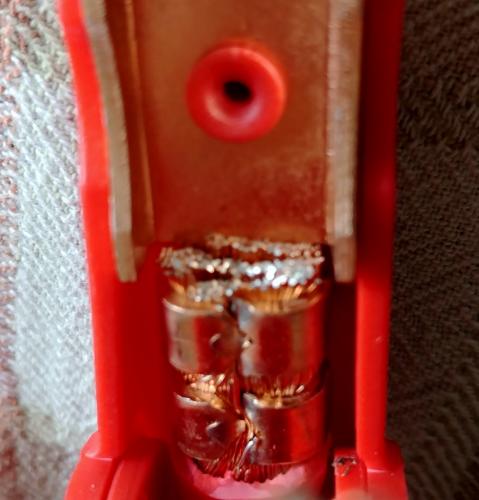

Le pinze, sono completamente in plastica, con inserti di metallo, immagino alluminio vista la leggerezza.

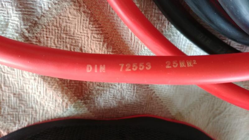

Il cavo è marchiato 25mmq, cosa di cui non dubito, ma NON SONO DI RAME, sono di alluminio rivestito in rame.
Sono lunghi 3.5m
La confezione completa pesa 1,744kg
Sull'etichetta c'è scritto che vanno bene per motori fino a 5000cc a benzina e 3000cc diesel
Parere personale, se dovete acquistarli per mettere in moto la vostra utilitaria direi che non ci dovrebbero essere problemi, ma per un camper lasciateli dove stanno.

diciamo che questi almeno la sezione del cavo ce l'hanno... ma è il gruppo pinza che lascia alquanto a desiderare.
Per farti un'idea prova a cercare sul web un cavo da 25mmq da comprare al metro e guarda cosa costa...laugh

I cavi LIDL sono lunghi 3.5m, che moltiplicati per 2, perchè abbiamo sia il positivo che il negativo fanno esattamente 7m di cavo. Sono 35€ scarse di solo cavo... contro i 15 di un prodotto finito e con tanto di accessori custodia e finezze...
Capisco anche la produzione su larga scala, ma capisco anche che quel complessivo cavo/pinza fa quel che può e io in questi casi preferisco non rischiarelaugh

Si, ma non tieni conto che quello da me linkato, è  un cavo INTERAMENTE in rame, quello della loro è  misto rame/alluminio, costa meno e con la grossa distribuzione che ha la Lido, il prezzo mi sembra congruo per un buon prodotto
