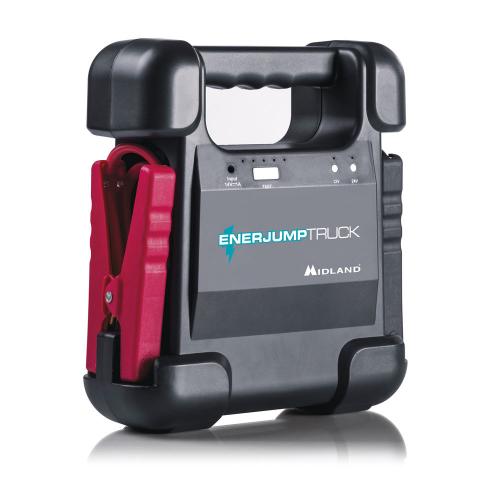

Io mi portavo i cavi, realizzati con cavo da saldatrice industriale e morsetti buoni. Peso e ingombro allucinante.
Poi, bisogna trovare un donatore disponibile, e con tutta la attuale elettronica penso che nessuno rischi un danno per uno sconosciuto. Io non lo farei neppure per mio fratello.
Senza contare che il camper deve essere parcheggiato in modo che sia raggiungibile, e ovviamente non in un posto isolato dove non c'è anima viva.
Allora mi sono procurato un ottimo e potente avviatore al Litio. Pesa e ingombra pochissimo, molto meno della metà che i cavi, e non serve alcun aiuto esterno.
https://www.midlandeurope.com/i...
In seguito ne ho preso un altro ma modello piu piccolo che invece sta in auto.

molto bello, ma hai mai avuto la necessità di usarlo?
O meglio, riesce con certezza a mettere in modo un camper?

Ho un amico che vende quella roba, dice che quel modello lo ha venduto molto ai camionisti o nei cantieri per avviare le macchine movimento terra, perchè oltre ai 12v fa anche i 24v. Dice che sono tutti contenti e mai problemi.
Anzi non voleva darmelo, diceva che per i furgoni è piu che sufficente il modello inferiore (Enerjump Work) ma io ho voluto ugualmente quello perchè meglio esagerare.
Nel camper non lo ho usato, ma mi è capitato di aiutare uno che era rimasto a terra con la batteria di un Ducato (furgone) e si è avviato prontamente e l'indicatore di carica èra poi calato solo di pochissimo.
Il Work lo ho preso per l'auto e quello lo ho anche usato e l'avviameno è stato anche piu pronto e rapido che con la sua batteria.

Io li porto, ho pensato varie volte di prendere un avviatore simile a quello di Tommaso, ma temo che il giorno che mi servirà sarà scarico e dunque mi arrabbierei solo di aver portato il peso inutilmente.

È chiaro che la soluzione Midland risulta la migliore, ma 250 euro per una cosa che forse non useremo mai, risulta, almeno per me scoraggiante a fronte di 50/60 euro per un paio di buoni cavi.
