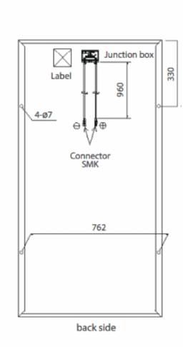

Ciao a tutti,
mi trovo nella situazione di dover cambiare il pannello e il modo in cui sono collegati. Il pannello passato era connesso dentro la scatola del passacavo da cui partono due cavi NON solari, tradizionali (mi pare da 4mmq).
Ora vorrei mettere i connettori MC4 fuori dalla scatola quindi i due cavi devono uscire dalla scatola elettrica e rimarrebbero esposti.
Qualcuno mi da qualche suggerimento? Mi vengono in mente queste soluzioni:
- lascio esposti 5 cm del cavo tradizionale, i passacavi della scatola sono stagni
- metto pochi cm di corrugato su ogni cavo tradizionale fino al connettore MC4 (ma non so come attaccarlo perché il passacavo non è da corrugato ma da
cavo e lo stesso problema ce l'ho lato connettore MC4
- uso un cavo solare (temporaneamente per pochi cm nella parte esposta e in futuro magari sostituisco tutto fino al regolatore (sono molti metri con passaggi complessi).
Altre soluzioni?

Ciao Tommaso,forse quella di lasciare il diflex fuori della scatola e sigillare solo il foro dei cavi evita sicuramente qualunque infiltrazione.
X Marco come sono fissati i cavi sul pannello ?

Ciao Tommaso,forse quella di lasciare il diflex fuori della scatola e sigillare solo il foro dei cavi evita sicuramente qualunque infiltrazione. X Marco come sono fissati i cavi sul pannello ?  O T -  Tommaso come ti capisco,tra la  moglie tua e la mia compagna   silvio
I cavi dal pannello escono dalla scatola stagna posta sotto allo stesso e terminano con i connettori MC4. Francamente tutti i pannelli che ho visto nella vita sono fatti in questo modo :-) I connettori nascono per stare comunque all'aperto almeno gli impianti civili che ho visto li avevano all'aperto da quello che ricordo.

I cavi dal pannello escono dalla scatola stagna posta sotto allo stesso e terminano con i connettori MC4. Francamente tutti i pannelli che ho visto nella vita sono fatti in questo modo :-) I connettori nascono per stare comunque all'aperto almeno gli impianti civili che ho visto li avevano all'aperto da quello che ricordo. Ciao. Marco
Se tutti i pannelli hanno il connettore, allora in quello che mi monteranno sicuramente lo eliminano perchè mi ha detto che con il cavo arriva diretto nel pensile fino al regolatore. Ma visto che sono loro poi a montarlo e dare la garanzia, non è un problema.
