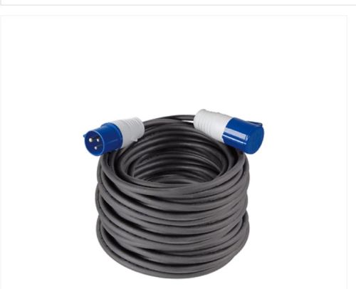

Inserito il 04/04/2016 alle: 09:23:19
... direi a sto punto bisogna rivolgersi ai fornitori industriali? una descrizione tipo questa può andare bene?
wink
PROLUNGA CEE CON SPINA E PRESA INDUSTRIALE CAVO 20 MT. 3X2,5MM ELETTRIC
Grado di protezione IP 44.
Cavo per utilizzo esterno, spina e presa industriale.
CARATTERISTICHE
SEZIONE CAVO 3x2,5 mm²
20 MT.

16/02/2006 13384
Inserito il 04/04/2016 alle: 10:00:43
In risposta al messaggio di tommy72 del 04/04/2016 alle 09:23:19
... direi a sto punto bisogna rivolgersi ai fornitori industriali? una descrizione tipo questa può andare bene? PROLUNGA CEE CON SPINA E PRESA INDUSTRIALE CAVO 20 MT. 3X2,5MM ELETTRIC Grado di protezione IP 44. Cavo per utilizzo esterno, spina e presa industriale. CARATTERISTICHE SEZIONE CAVO 3x2,5 mm² 20 MT.
il link è questo?
http://www.pixmania.it/cavo/valex-prolunga-industriale-20m-3x2-5mm2/21400032-a.html
La dicitura "cavo per utilizzo esterno" non basta.
Il cavo deve avere qualità H07RN-F
Il grado di protezione IP44 della presa/spina significa: protetto contro corpi solidi di dimensioni superiori a 1mm, e protetto da spruzzi.
Forse, visto dove va a lavorate la prolunga, un grado di protezione superiore è gradito.
Forse un grado IP67 sarebbe ideale: totalmente protetto contro la polvere; sabbia e in generale qualsiasi corpo solido di piccole dimensioni, e protetto da immersione temporanea (fino a 1 metro).
Lo scorso anno per pasqua ho sperimentato cosa vuol dire cavo sommergibile dopo un forte temporale e il camper parcheggiato in una cunetta.
http://www.amazon.it/Prolunga-Lineare-Elettrica-Industriale-sez-cavo/dp/B00HWRLVOS
sempre che i nostri mezzi siano cablati con spina a parete IP67.
Sul cavo si può vedere la marchiatura H07RN-F
