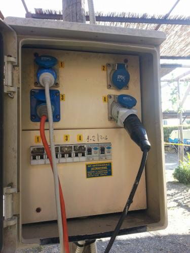

Inserito il 03/09/2017 alle: 09:41:05
qui si fanno tante paturnie...poi in giro si trovano di queste cose(foto)....che non permettono al coperchio del quadro elettrico di chiudersi...
i cavi sono ..di due italiani e un tedesco...a voi indovinare chi usa la riduzione !!
giorgio...
