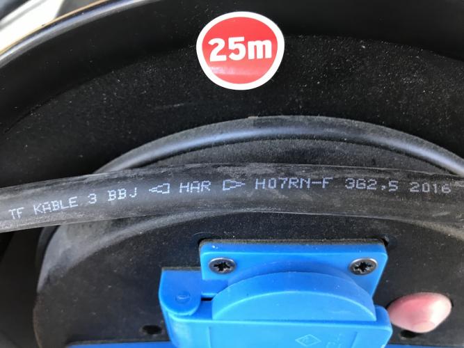

Detto questo io ho questo cavo, va bene?
- Roberto -

si ! il cavo è perfetto. il suo utilizzo ti mette al riparo da qualsiasi conseguenza ed obbligo avendo tu ottemperato alla norma base del codice civile che impone il comportamento " da buon padre di famiglia" .
come ho detto prima la legge impone il rispetto della norma CEI - CENELEC o di altra normativa non armonizzata europea ma con obbligo della prova che i materiali e metodologie adottate rispettino comunque "la regola dell'arte " . Onere della prova che solo tecnici specialistici abilitati in sede giudicante possono essere in grado di fornire. Non quindi chiacchiere da bar, strampalati convincimenti e presuntuose prese di posizione. bensì pareri tecnici probanti e autorevoli.
detto questo e dopo averti ricordato il famigerato equivoco CEE contro CEI ricordo che dire CAVO A NORMA  non significa nulla.
un materiale ( ad esempio un cavo) può essere idoneo ad alimentare un lume sul comodino di casa - ed essere quindi a norma  nel senso che è idoneo per l'utilizzo. Lo stesso identico cavo non può essere idoneo ad alimentare un lume da giardino perchè per quegli usi specifici CI SONO ALTRE NORME da rispettare.
dire che un cavo è "a norma" senza specificare quale norma e per quali usi è una buffonata e se la dice un venditore è pure una gran mascalzonata.
tornando al tuo quesito se vai a negozio più o meno qualificato e chiedi espressamente ed esplicitamente "un cavo da adoperare in campeggio per collegare il tuo autocaravan alla colonnina e che sia conforme alle norme CEI per le aree da campeggio" il venditore E' OBBLIGATO  a darti un cavo esattamente conforme a quello che hai postato in foto.
Il venditore potrà anche dichiararsi ignorante e dirti :"  io ho questo qui, se ti piace te lo prendi".
Se il venditore esplicitamente avvertito del tuo intenzionale utilizzo ti rifila una qualsiasi cosa che sia difforme garantendoti a parole la idoneità e una generica quanto farlocca dizione "a norma" allora E' UN MALEDETTO LADRO E IMBROGLIONE che sta abusando della fiducia che riponi in lui. Il maledetto imbroglione si farà scudo del fatto che alla fine la responsabilità finale dell'utilizzo è del compratore . .
per curiosità ho aperto il link che hai postato che mi porta al sito di camping sporto magenta.
la sigla CEI non è riportata da nessuna parte - il fatto che sia CEE non significa assolutamente nulla - la parola campeggio o autocaravan non è mai riportata quindi il compratore non viene esplicitamente ingannato  . Di contro il venditore si preoccupa di dirti dove invece lo puoi usare :
"Prolunga lineare industriale 230 V~ con 20 m di cavo H07RN-F 3 x 1,5 mm², spina e presa IEC309 16 A 2P+T, IP44.
Colore: nero. Cavo realizzato in gomma antiusura. Massima potenza prelevabile: 3300 W. L'utilizzo di questa prolunga è
consigliato per la messa in funzione di attrezzature professionali in contesti industriali. IP44: protezione contro i corpi solidi con
diametro superiore a 1 mm e contro gli spruzzi d'acqua
 è chiaro che "i contesti industriali" sicuramente non sono i campeggi per i quali come dimostrato esistono specifiche norme aggiornate . di fatto Magenta te lo vende e se tu lo usi in campeggio sono cavoli tuoi.
il sito "campertours.it" è da denunciare sia per la "voluta" confusione si ipotetiche norme CEE e colonne CEE sia per i materiali che adopera e spaccia per idonei come il rivestimento in pvc (orrore da galera). analogamente il sito "campershop"
il sito "campinglife" dice che si tratta di un cavo rete ( cosa che di per se non dice nulla) lo si potrebbe per esempio adoperare in rimessaggio o in giardino sotto casa. diciamo che è un "furbacchione" che lascia l'equivoco e la responsabilità al compratore.

si ! il cavo è perfetto. il suo utilizzo ti mette al riparo da qualsiasi conseguenza ed obbligo avendo tu ottemperato alla norma base del codice civile che impone il comportamento da buon padre di famiglia .   come ho
detto prima la legge impone il rispetto della norma CEI - CENELEC o di altra normativa non armonizzata europea ma con obbligo della prova che i materiali e metodologie adottate rispettino comunque la regola dell'arte . Onere della prova che solo tecnici specialistici abilitati in sede giudicante possono essere in grado di fornire. Non quindi chiacchiere da bar, strampalati convincimenti e presuntuose prese di posizione. bensì pareri tecnici probanti e autorevoli. detto questo e dopo averti ricordato il famigerato equivoco CEE contro CEI ricordo che dire CAVO A NORMA  non significa nulla. un materiale ( ad esempio un cavo) può essere idoneo ad alimentare un lume sul comodino di casa - ed essere quindi a norma  nel senso che è idoneo per l'utilizzo. Lo stesso identico cavo non può essere idoneo ad alimentare un lume da giardino perchè per quegli usi specifici CI SONO ALTRE NORME da rispettare. dire che un cavo è a norma senza specificare quale norma e per quali usi è una buffonata e se la dice un venditore è pure una gran mascalzonata. tornando al tuo quesito se vai a negozio più o meno qualificato e chiedi espressamente ed esplicitamente un cavo da adoperare in campeggio per collegare il tuo autocaravan alla colonnina e che sia conforme alle norme CEI per le aree da campeggio il venditore E' OBBLIGATO  a darti un cavo esattamente conforme a quello che hai postato in foto.   Il venditore potrà anche dichiararsi ignorante e dirti :  io ho questo qui, se ti piace te lo prendi. Se il venditore esplicitamente avvertito del tuo intenzionale utilizzo ti rifila una qualsiasi cosa che sia difforme garantendoti a parole la idoneità e una generica quanto farlocca dizione a norma allora E' UN MALEDETTO LADRO E IMBROGLIONE che sta abusando della fiducia che riponi in lui. Il maledetto imbroglione si farà scudo del fatto che alla fine la responsabilità finale dell'utilizzo è del compratore . .  per curiosità ho aperto il link che hai postato che mi porta al sito di camping sporto magenta. la sigla CEI non è riportata da nessuna parte - il fatto che sia CEE non significa assolutamente nulla - la parola campeggio o autocaravan non è mai riportata quindi il compratore non viene esplicitamente ingannato  . Di contro il venditore si preoccupa di dirti dove invece lo puoi usare : Prolunga lineare industriale 230 V~ con 20 m di cavo H07RN-F 3 x 1,5 mm², spina e presa IEC309 16 A 2P+T, IP44. Colore: nero. Cavo realizzato in gomma antiusura. Massima potenza prelevabile: 3300 W. L'utilizzo di questa prolunga è consigliato per la messa in funzione di attrezzature professionali in contesti industriali. IP44: protezione contro i corpi solidi con diametro superiore a 1 mm e contro gli spruzzi d'acqua.  è chiaro che i contesti industriali sicuramente non sono i campeggi per i quali come dimostrato esistono specifiche norme aggiornate . di fatto Magenta te lo vende e se tu lo usi in campeggio sono cavoli tuoi.   il sito campertours.it è da denunciare sia per la voluta confusione si ipotetiche norme CEE e colonne CEE sia per i materiali che adopera e spaccia per idonei come il rivestimento in pvc (orrore da galera). analogamente il sito campershop il sito campinglife dice che si tratta di un cavo rete ( cosa che di per se non dice nulla) lo si potrebbe per esempio adoperare in rimessaggio o in giardino sotto casa. diciamo che è un furbacchione che lascia l'equivoco e la responsabilità al compratore.
Il problema è che la maggior parte delle persone (tra le quali pure io) anche plurilaureate e preparatissime su tantissimi altri argomenti andrebbero nel negozio qualificato a chiedere "un cavo (a norma sarebbe richiesta esplicita opzionale) da adoperare in campeggio per collegare il camper alla colonnina", senza elencare le norme CEI di riferimento: a queste persone nella maggior parte dei casi verrebbero venduti i cavi come nei links già riportati e sinceramente non me la sentirei di incolpare gli acquirenti in caso di problemi, alla fine il "comportamento da buon padre di famiglia" penso sarebbe comunque ravvisato in sede giudiziale potendo dimostrare l'acquisto e la non modifica del cavo stesso.
Sono contento di essere "a posto" ma è stata una pura questione di fortuna.
Buona giornata
- Roberto -

no, quello non va bene.
se vedo bene il cavo è di quelli arrotolati su bobina  con spina lato colonnina e presa sulla bobina.
il cartello, le norme ed il buon senso vorrebbero che la prolunga sia collegata DIRETTAMENTE dalla colonnina al camper. in caso contrario dovresti avere un quadro, tipo quelli da cantiere con magnetotermico e differenziale.

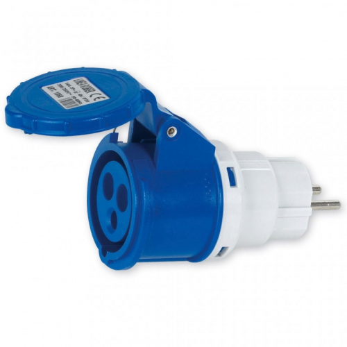

Carissimo Franco, approfittando del topic e della tua esperienza che io reputo fuori da ogni discussione derivata da anni di lavoro nel campo, pongo un quesito.
Premesso che uno abbia il suo bel cavo idoneo e a norma per essere utilizzato in un campeggio, con avvolgitore o meno, al momento non interessa, con spina di tipo CEE, quelle blu per intenderci; ci si trova (in genere all'estero) in un campeggio o anche in una AA con un quadretto elettrico privo di prese CEE, ma con altri tipi, ad esempio tedesca (la classica Schuko per intenderci) o anche quelle francesi (è da un po' di anni che non le vedo più nelle strutture francesi). In questi casi come ci si comporta?
Un adattatore idoneo alla presa che troviamo tipo questo
direi che sarebbe sufficiente e a norma, ma se uno (come me utilizzate da anni) ha degli spezzoni di cavo (di quello usato per la prolunga principlae) da circa 1 metro con presa CEE da una estremità e da una spina tipo Schuko dall'altra, ma anche altri spezzoni ciascuno con altri tipi di spine (francese o italiana) dal punto di vista normativa come sono messo? Sono da galera?
Il mio dubbio è quello della impermeabilità del collegamento volante, se le uso cerco di tenere il collegamento volante dentro allo sportello del quadretto (molte volte c'è lo spazio), comunque sempre sollevato da terra e se all'esterno avviluppato all'interno di sacchetti di plastica integri. Naturalmente non sarà una protezione IPXX, ma purtroppo non ho mai trovato in commercio i box/gusci di protezione sufficientemente grandi da contenere una spina CEE.
Che si fa? bisogna utilizzare solo l'adattatore di cui alla foto sopra? ma che io sappia c'è solo per Schuko e per italiane da 16A, se vado in Francia e mi trovo quelle loro famigerate prese, forse funziona anche quella tipo schuko, ma non sono certo.
Grazie se vorrai esprimere il tuo parere, che credo sarà utile anche ad altri ...

caro Bruno, ti ringrazio per la fiducia e cerco di affrontare insieme a te il problemino non da poco che hai posto.
cominciamo dalla definizione :
ADATTATORE ELETTRICO : dispositivo mobile di interposizione, a doppio innesto, costituito da elementi aventi la funzione univoca di una spina da un estremità e una presa dall'altra estremità, atto a connettere elementi tra loro incompatibili per forma e dimensione e quindi elettricamente non accoppiabili.
Gli adattatori non sono proibiti nei cantieri e altrettanto nei campeggi per affinità di problematica. essi devono essere costruiti secondo le norme di prodotto CEI EN 50250 e CEI EN 60309-1/2.. il loro impiego è consentito unicamente per installazioni mobili temporanee ed è vietato lasciarli inseriti nelle prese se non utilizzati. L'adattatore deve avere una portata in corrente non inferiore a quella massima tollerabile dal cavo alimentato.
L'adattatore come quello in figura quando inserito  declassa il grado di protezione dell'accoppiata ad un normale IP20 e di conseguenza può essere adoperato solo all'interno di contenitori che siano loro a garantire la protezione minima IP44.
il componente da parte della presa CEE deve di suo essere rispondente alla Norma Europea EN 60309-1 CEI 23-12/1 equivalente alla IEC 60309-1 Spine e prese per uso industriale Parte 1: Prescrizioni generali.  nonchè conforme alla Norma Europea EN 60309-2 CEI 23-12/2 equivalente alla IEC 60309-2 Spine e prese per uso industriale Parte 2: Prescrizioni di intercambiabilità dimensionale per spine e prese con spinotti ed alveoli cilindrici.
per quanto riguarda l'accoppiamento tra la tua spina e la presa dello spezzone/adattatore ti conviene adoperare prodotti con la ghiera che assicurano quando innestati il grado di protezione IP67
image(29).pngla ghiera di serraggio swi accoppia nella relativa presa e garantisce il grado di protezione IP67 - resistente alla immersione.
NOTA : quando è retratta la ghiera non impedisce l'innesto della spina  in una normale presa CEE da pannello 16A di quelle in uso nelle colonnine.
http://pro.gewiss.com/irj/go/km...
veniamo al caso del campeggino francese o tedesco a conduzione familiare e ancora non adeguato che mi fornisce come colonnina  una tavoletta muffita con inchiodata una presa qualsiasi senza neanche uno straccio di sportellino.
a) rifiuto l'allacciamento e cambio aria
b) mi faccio fornire - anche a pagamento o noleggio - un sistema adattatore a criterio e cura dell'esercente
c) faccio buon viso a cattivo gioco ma mi premunisco scattando quattro fotografie in più punti che documentino la pietosa e irregolare condizione in cui è condotto il campeggio.
tieni presente comunque che la qualità del materiali nel punto di allacciamento - adattatore compreso se regolamentare - non influenzano massivamente  i pericoli da incendio, mentre restano nel campo del pericolo da elettrocuzione . Problematica a cui il solo gestore è deputato a provvedere.

regola fondamentale è di mai realizzare collegamenti peggiorativi di una situazione precedente determinata dal gestore.
se per colpa del vostro adattatore si viene ad impedire  la chiusura della sportello vi prendete una responsabilità troppo grossa.
lo spezzone adattatore è a questo punto il male minore. ATTENZIONE però la accoppiata spina e presa CEE volante deve essere del tipo IP67 ( sistemi casalinghi raffazzonati di impermeabilizzazione  con sacchetti di plastica non fanno altro che accusarvi) e lo spezzone di cavo il più breve possibile e anch'esso H07RN-F da 3x 2,5mmq..

a chi mi ha chiesto cosa fare io ho messo al primo posto la soluzione : " rifiuto l'allacciamento e cambio aria "
in subordine
(in questa maniera scarico sul gestore la responsabilità utilizzando materiali da lui forniti

Ricordo, non ho qui a casa la CEI 64-8, che l'allegato descrittivo il cavo prolunga da 25 m max e 2,5 mmq della tipologia sovracitata, è comunque informativo e non normativo. Comunque è un buon esempio da seguire.
Il neutro a livello internazionale è e deve essere blu, come il potenziale PE deve essere identificato con il giallo verde.
Il fatto del 2,5 mmq minimi dipende dalla condizione di cortocircuito come detto sopra e non dal carico. ...a meno che andiate in giro con un Loop Tester sul camper. ...Scoprirete che la maggior parte delle volte il problema è opposto, cioè trovarsi una Icc a fine linea insufficiente a far intervenire l'automatico.
Ciao, massi

caro Bruno, ti ringrazio per la fiducia e cerco di affrontare insieme a te il problemino non da poco che hai posto. cominciamo dalla definizione : ADATTATORE ELETTRICO : dispositivo mobile di interposizione, a doppio innesto,
costituito da elementi aventi la funzione univoca di una spina da un estremità e una presa dall'altra estremità, atto a connettere elementi tra loro incompatibili per forma e dimensione e quindi elettricamente non accoppiabili. Gli adattatori non sono proibiti nei cantieri e altrettanto nei campeggi per affinità di problematica. essi devono essere costruiti secondo le norme di prodotto CEI EN 50250 e CEI EN 60309-1/2.. il loro impiego è consentito unicamente per installazioni mobili temporanee ed è vietato lasciarli inseriti nelle prese se non utilizzati. L'adattatore deve avere una portata in corrente non inferiore a quella massima tollerabile dal cavo alimentato.  L'adattatore come quello in figura quando inserito  declassa il grado di protezione dell'accoppiata ad un normale IP20 e di conseguenza può essere adoperato solo all'interno di contenitori che siano loro a garantire la protezione minima IP44. il componente da parte della presa CEE deve di suo essere rispondente alla Norma Europea EN 60309-1 CEI 23-12/1 equivalente alla IEC 60309-1 Spine e prese per uso industriale Parte 1: Prescrizioni generali.  nonchè conforme alla Norma Europea EN 60309-2 CEI 23-12/2 equivalente alla IEC 60309-2 Spine e prese per uso industriale Parte 2: Prescrizioni di intercambiabilità dimensionale per spine e prese con spinotti ed alveoli cilindrici. per quanto riguarda l'accoppiamento tra la tua spina e la presa dello spezzone/adattatore ti conviene adoperare prodotti con la ghiera che assicurano quando innestati il grado di protezione IP67 la ghiera di serraggio swi accoppia nella relativa presa e garantisce il grado di protezione IP67 - resistente alla immersione. NOTA : quando è retratta la ghiera non impedisce l'innesto della spina  in una normale presa CEE da pannello 16A di quelle in uso nelle colonnine. 20Prodotti/Doc%20Novita/2015_Brochure_IEC309HP.pdf veniamo al caso del campeggino francese o tedesco a conduzione familiare e ancora non adeguato che mi fornisce come colonnina  una tavoletta muffita con inchiodata una presa qualsiasi senza neanche uno straccio di sportellino.  a) rifiuto l'allacciamento e cambio aria b) mi faccio fornire - anche a pagamento o noleggio - un sistema adattatore a criterio e cura dell'esercente c) faccio buon viso a cattivo gioco ma mi premunisco scattando quattro fotografie in più punti che documentino la pietosa e irregolare condizione in cui è condotto il campeggio. tieni presente comunque che la qualità del materiali nel punto di allacciamento - adattatore compreso se regolamentare - non influenzano massivamente  i pericoli da incendio, mentre restano nel campo del pericolo da elettrocuzione . Problematica a cui il solo gestore è deputato a provvedere. sempre un piacere discutere con te. Franco
Grazie Franco, ci contavo ad una tua risposta professionale e per quanto mi riguarda attendibile. Comunque quel tipo di adattatore con ghiera non l'ho mai vista, ne sapevo della sua esistenza. Nonostante le innumerevoli ore di aggiornamenti sulla sicurezza dei cantieri che ho dovuto subire, nessun istruttore ha ritenuto necessario parlarne con le problematiche elettriche del cantiere. Ma credo che ci siano molti ispettori che non ne parlino nei corsi di aggiornamento, visto che non l'ho mai vista nemmeno nei cantieri che io frequento, cosa forse molto più grave di un campeggio, specie in situazioni in cui la protezione IP67 è obbligatoria.
