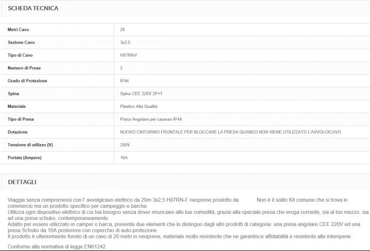

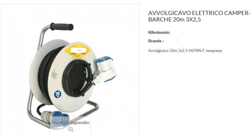

Sulla base delle tue preziose indicazioni sono propenso a questo acquisto: (ho eliminato ogni riferimento commerciale)
Veramente difficile districarsi nella selva di offerte quantomeno incomplete o inidonee, uso domestico spacciate per camper, se non addirittura mendaci; fondamentale quindi sapere esattamente cosa cercare...

cavo e materiale costruttivo corrispondono in pieno alle necessità.. serio e onesto il costruttore/venditore che dichiara tutte le caratteristiche  non capisco perchè abbiano voluto essere più realisti del Re limitando la lunghezza a 20 metri invece dei 25 metri consentiti e spesso necessari. la presa posteriore considerala come di emergenza ed utilizzo estemporaneo in quanto virtualmente protetta dal solo differenziale a monte della cui efficacia ed efficienza io ho verificato non c'è mai ragionevole motivo di affidarsi. ciecamente.
la lunghezza a 20 metri invece dei 25 metri consentiti e spesso necessari. la presa posteriore considerala come di emergenza ed utilizzo estemporaneo in quanto virtualmente protetta dal solo differenziale a monte della cui efficacia ed efficienza io ho verificato non c'è mai ragionevole motivo di affidarsi. ciecamente. sono io che ringrazio te per la fiducia e considerazione. merce rara in questo forum. a disposizione per altri chiarimenti di natura impiantistica e sicurezza anche e non necessariamente nel settore camper/campeggi.
La limitazione ai 20 metri é sicuramente dovuta a motivi commerciali, con 5 metri di cavo in meno per ogni rotolo ce ne fanno uno in più ogni 4 wink
In base alla mia esperienza, 20 metri bastano nel 70% dei casi e, su questa stima probabilmente si sono basati.
