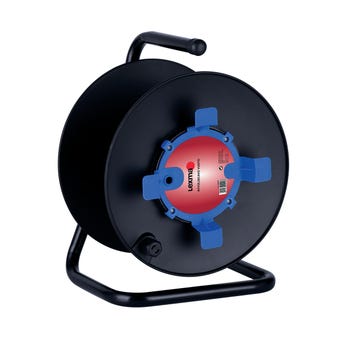

Ciao, io mi sono fatto una prolunga a doc con questo avvolgicavo vuoto. 25 mt circa di cavo 3x2,5 FG (doppio isolamento) e circa un altro paio di metri dal raccoglitore alla presa del camper. Srotoli quello che ti serve e lo fai su in un attimo.

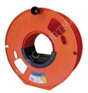

Io uso
questo
da molti anni, acquistato a Magenta. Diametro 36cm x 9cm di spessore, praticamente grande poco di piu della stessa matassa avvolta da 25m x 2.5mmq.
