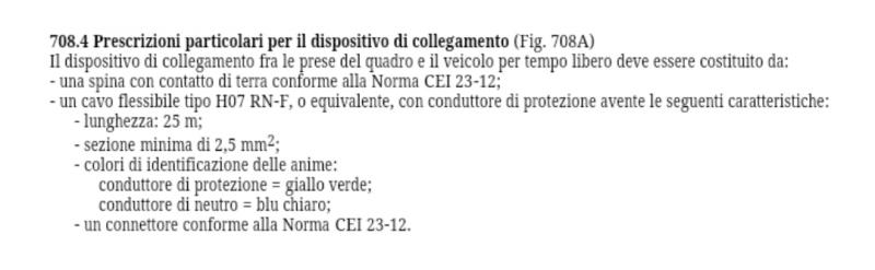

CEI 64-8  Ciao
 la Norma CEI 64-8 contiene le prescrizioni per la progettazione, la realizzazione e la verifica di un impianto elettrico utilizzatore in bassa tensione.
trovo strano che un semplice utente debba conoscere tale cosa

 la Norma CEI 64-8 contiene le prescrizioni per la progettazione, la realizzazione e la verifica di un impianto elettrico utilizzatore in bassa tensione. trovo strano che un semplice utente debba conoscere tale cosa
C'è un paragrafo che riguarda proprio i nostri camper
...ma ora che lo sai non credi sia meglio rispettare la normativa evitando possibili guai in caso di incidente?

Una cosa che non è stata chiarita, inerente all' argomento, se la sezione minima è 2,5 per i 25 metri, su lunghezze inferiori, le sezione minima può essere ridotta?
La domanda è un po retorica, poichè per logica, credo di si.

regole e logica non sempre vanno d'accordo, Ivo; in questo caso non c'è possibilità di scelta sulla sezione dei conduttori

C'è un paragrafo che riguarda proprio i nostri camper ...ma ora che lo sai non credi sia meglio rispettare la normativa evitando possibili guai in caso di incidente? Ciao
Come si interpreta il fatto che la sezione è indicata come minima, ma la lunghezza non è indicata come massima?
La norma vuole che i cavi debbano essere esattamente da 25m?

Ma siete mai stati in un campeggio? Non c'è dico non c'è un tedesco, svizzero, olandese ecc che rispetti la normativa italiana, tutti hanno arrotolatori, spezzoni con adattori ecc .  Leggendo alla lettera (se il testo
riportato è corretto) tale normativa è assurda infatti ad esempio dice lunghezza 25 mt non lunghezza massima 25 mt , quindi visto che si deve rispettare alla lettera, non si sarebbe in regola anche  con cavi più corti di 25 mt. Vorrei leggere le normative europee che scommetto sono diverse dalle norme italiane e sono quelle che gli ospiti stranieri rispettano. Una riflessione poi mi viene da farla sul cavo di collegamento tra colonnina e auto elettrica visto che le correnti in gioco sono fino a 300 kwatt/h rispetto a noi che assorbiamo si e no 500 watt! Provate a fare due conti!
Ma è possibile che si debba sempre cercare e trovare un cavillo per discutere una legge?
Se si applica la normativa si è a posto a livello legale, sopratutto in caso di incidente, se non è specificata la lunghezza massima del cavo il buon senso ci dice di non superare quella misura, quindi minore/uguale a 25m.

Scusate la banale domanda seguente e per riassumere la correttezza dei dati.
appurato il codice del cavo H07RN-F, sezione 3x2,5 e lunghezza (25mt), imparato come avvolgerlo correttamente per lo stivaggio,...
ma nel caso io abbia la colonnina a 10mt, come lo devo sistemare il cavo avanzato a terra?
Altra domanda, questo cavo è con rivestimento neoprene? Grazie.
A me sta normativa non sembra chiara, sembra scritta come le misure gomme sulla CDC, se ci fosse solo la sezione 2,5,,,,,,allora.
Ma scrivendo 25 m. si ha un riferimento preciso, lunghezza-sezione cavo,... quindi dovremmo tutti avere solo quel tipo di cavo.
Ma se è possibile un cavo più corto, perchè non dovrebbe uno più lungo?... e se più lungo, si deve per forza aumentare la sezione, quindi perchè non diminuirla se più corto....
Poi specifica il colore del neutro,... a che serve?, nei collegamenti 230 in alternata, mica si distinguono neutro e fase.

A me sta normativa non sembra chiara, sembra scritta come le misure gomme sulla CDC, se ci fosse solo la sezione 2,5,,,,,,allora. Ma scrivendo 25 m. si ha un riferimento preciso, lunghezza-sezione cavo,... quindi dovremmo
tutti avere solo quel tipo di cavo. Ma se è possibile un cavo più corto, perchè non dovrebbe uno più lungo?... e se più lungo, si deve per forza aumentare la sezione, quindi perchè non diminuirla se più corto.... Poi specifica il colore del neutro,... a che serve?, nei collegamenti 230 in alternata, mica si distinguono neutro e fase.
la normativa è chiara
Ma la fonte da cui è stata estratta in questa occasione probabilmente ne ha riportato solo una sintesi, non trovo esattamente il post, ma Marco (Emme48) ne aveva pubblicato il testo esatto o il link giusto
Fermati un minuto
negli impianti (anche quelli 230v alternata) sono assolutamente distinti fase (L1) e neutro (N) per la cronaca anche il Marrone o Grigio hanno un significato ben diverso dal Nero, oltre al Blu (neutro) e Giallo/Verde "Terra"
Poi il fatto che le spine/prese civili italiane siano reversibili per collegare utenze è un discorso diverso
Le prese/spine industriali (quelle blu per indenderci) non sono reversibili e riportano esattamente la posizione di L1, N e T.
