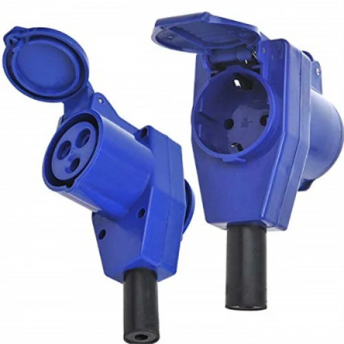

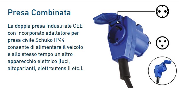

La doppia presa ad angolo della prolunga postata da Tommaso, ce l'ho anch'io, ma tempo fa in questo forum, qualcuno aveva detto che non era a norma.
Allora avevo fatto una ricerca visitando i vari siti di costruttori "di marca" delle spinte/prese CEE, e quella ad angolo non l'ho mai trovata nei loro elenchi.

La doppia presa ad angolo della prolunga postata da Tommaso, ce l'ho anch'io, ma tempo fa in questo forum, qualcuno aveva detto che non era a norma. Allora avevo fatto una ricerca visitando i vari siti di costruttori di marca delle spinte/prese CEE, e quella ad angolo non l'ho mai trovata nei loro elenchi.
Non è in regola perché in sintesi la presa che va al camper dev'essere diciamo "ermeticamente sigillata" è quella non lo è.

Domando, questo ha tutti i crismi, cavo e prese ip 67.
https://www.amazon.it/ELETTRO-C...
poi eventualmente si riesce a trovare una presa angolare sempre IP67 da sostituire a quella dritta?

La presa angolata doppia la si trova su tutti i siti di camper e negozi di camper
Per esempio QUI , ma la hanno tutti.
non posso dire se sia a norma o no, ma suppongo di si perchè la usano tutti i camper in tutta Europa.

Caro collega, sul sito INPS non ci sono queste coselaugh acc ormai viviamo di ricordi. Almeno rimanendo online evitiamo di andare sui cantieri e suggerire agli operai quale cavo posare, con le mani rigorosamente dietro.
Comunque, come sai meglio di me, le norme sono tutte ad interpretazione e non trovi mai un progettista che dica la stessa cosa.
Nel caso specifico è vero che la norma EN60320 si riferisce a diversi connettori M e F per apparecchiature come quelli da PC e alimentatori ma è anche  vero che la presa Schucko, come molte prese per bassa tensione, non ha una norma internazionale di riferimento. Quindi quando dicono IEC 83 a cosa si riferiscono? Solo alla europresa a 2 poli? boh
Nel caso della presa doppia CEE/schucko mi viene da pensare che potrebbe non essere fuori norma fintanto che rimane chiusa ma essere sicuramente fuori norma quando viene aperta. E qui siamo già scesi al livello degli avvocati.

06/02/2010 4208
Inserito il 15/01/2022 alle: 17:52:11
Provo a rifare meglio la domanda che ho fatto poco sopra, c'è qualcuno che per caso ha trovato questa presa IP67?
Io riesco a trovarla al max IP44
