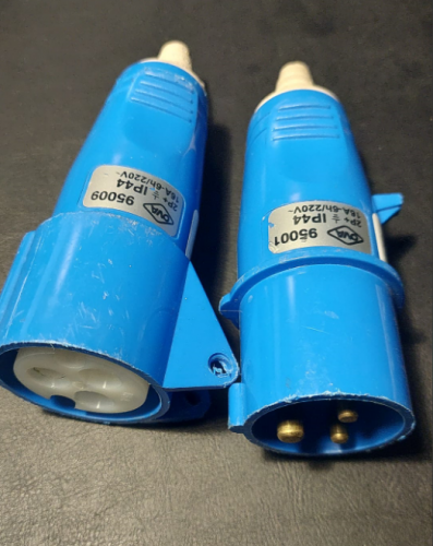

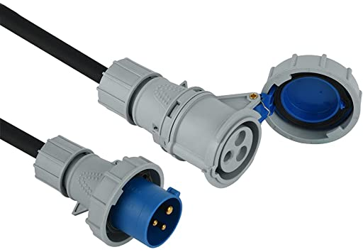

Provo a rifare meglio la domanda che ho fatto poco sopra, c'è qualcuno che per caso ha trovato questa presa IP67? Io riesco a trovarla al max IP44
Ciao, non esistono ma vorrei fare una precisazione : quasi tutti noi usiamo prese e spine IP44 tipo queste image(3370).png
quelle IP67 hanno la ghiera (vale sia per prese che spine) ma poi il 99% di quelle presenti sui camper sono IP44

Ciao, non esistono ma vorrei fare una precisazione : quasi tutti noi usiamo prese e spine IP44 tipo queste  quelle IP67 hanno la ghiera (vale sia per prese che spine) ma poi il 99% di quelle presenti sui camper sono IP44
Lo so, tanto è vero che ora ce l'ho anche io sul camper, però volevo cercare queste benedette spine angolari a norma di legge. Possibile che ci siano solo quelle "dritte" che sono a norma?

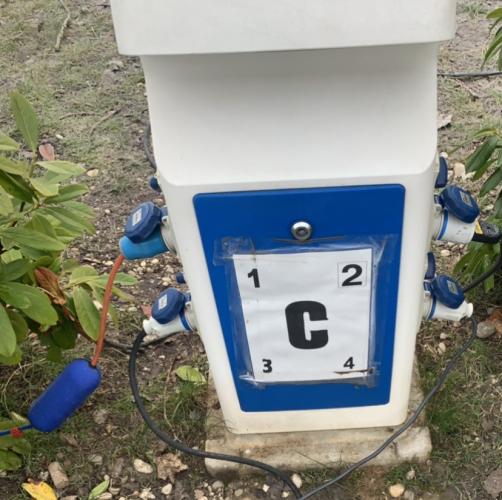

Solo per le statistiche:
Oggi AS C/o città Italiana del nord
25% ok (la mia)

Solo per le statistiche: Oggi AS C/o città Italiana del nord 25% ok (la mia)
È così, il 25% è veramente la percentuale dei cavi a norma che vedo in giro nelle aree attrezzate.
Chi con 100m di cavo, chi con 30m di cavo dentro all'arrotolatore buttato per terra e giuntato con altre spine e prese e così via.
Finchè va tutto bene ok, ma basta una volta...
Non menziono i cavi tirati a tradimento dalla presa della colonnina al camper a mò di trappola perchè mi sono stufato di ripeterlo.

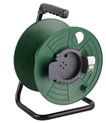

Compro 20mt di cavo tipo  H07RN-F, H07RN8-F,  FG70K 0,6/1 kV o  H07BQ-F, lo collego alle due spine/prese che vedete nella foto sotto (mi avanzano dal vecchio camper - notare la mancanza dello sportellino che ho tolto perchè dà solo fastidio)
metto tutto su un arrotolatore tipo questo
e sono a posto legalmente e tecnicamente parlando?

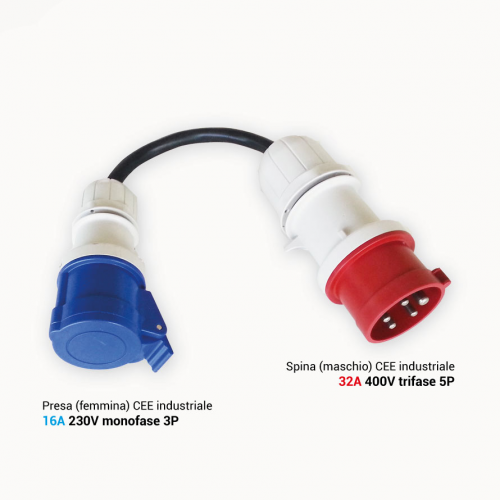

- pensavo di prendere anche degli adattatori, tipo:
  1. sdoppiatore spina per quando trovo la presa occupata da un camper, così ci attacchiamo in due (lecito?)
  2. Adattatore spina industriale --> shuko
  3. Adattatore Shuko 16A
  4. what else?

Sdoppiatore, io me lo sono fatto con una spina volante maschio e due prese volante femmina e due pezzi di cavo da 30cm. Spesso gli sdoppiatori monoblocco non si riescono a mettere perchè interferiscono con la cassetta o le altre prese.
Però non lo ho mai usato.  Come è la gente oggi, chiedere per avere quasi certamente un rifiuto, lo evito. Poi onestamente non è che la 220 mi serva proprio e se non c'è pazienza. Non penso comunque che uno sdoppiatore sia contemplato nella normativa e quindi penso che sarebbe comunque cosa non consentita.

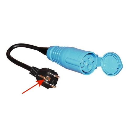

Adattatore Schuko:  in pochissimi casi capita di trovare ancora prese schuko, e quindi bisogna averlo, e è l unico che serve, ma guarda che sia una Schuko bivalente cioè che fa Tedesca e Francese. Deve quindi avere quel piccolo foro dove entra il pin di terra Francese che è sporgente.
non sono certo che sia perfettamente a norma l uso dell adattatore, ma è sicuramente tollerato nei campeggi dove c'è la schuko, e viene comunemente usato.
Adattatore per la 16A Italiana non serve, mai capitato in piu di 30 anni di trovarla in nessun posto. Al massimo prendi uno di quei "riduttori" con spina 16A e presa Schuko, ma sicuramente non lo userai mai, e sicuramente sarebbe un collegamento di emergenza e non certo a norma.
Io ho una cassetta con decine di adattatori, ma mai usati, l unico che serve è quello Schuko/CEE che dicevamo prima.

In ogni caso, nel precedente camper avevo un arrotolatore a cricchetto da 20 mt e non ricordo di aver avuto la necessità di stenderlo tutto.

Lo shuko lo farò con uno spezzone di cavo, come suggerito.
