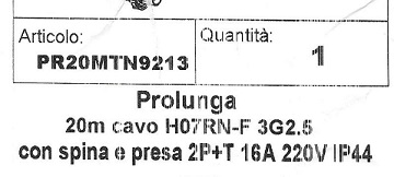

L'importante è che si tratti di un cavo a norma! Io anno scorso ho acquistato un cavo da 20 mt (vedi foto etichetta) e per il momento non mi sono mai trovato in difficoltà per la misura scelta.

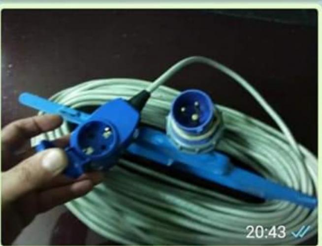

Io ne avevo uno da 15... Poi quest'estate mi sono trovato corto... Preso da 25 e chiuso... Al limite lo lasci arrotolato sotto al camper... Senza aprire nuove discussioni posso chiedervi dove si può trovare una presa del genere? Che si può attaccare al camper ma nello stesso tempo ha già l' uscita tedesca? IMG_20190410_190159.jpg

Inserito il 10/04/2019 alle: 19:35:32
In risposta al messaggio di Pescegatto1 del 10/04/2019 alle 19:03:02
Forse quella presa non e' a norma.

Il problema non è che la norma stabilisca una misura, il problema è che se non ci arrivi, maledici chi ha stabilito che la misura max sia 25 mt, ( ma qui il discorso ha risvolti tecnici ben precisi) e fai le prolunghe con tutto quello che trovi alla faccia delle norme.
Quanto poi ai pesi e alle dimensioni un cavo di quel tipo 3x1,5 da 25 mt pesa 3.5 Kg, uno da 3x2,5 pesa 5,2 kg non penso che 1,7 kg in piu siano quelli che fanno andare in sovrappeso il mezzo, il cavo da 1,5 ha un diametro di 12,5 mm quello da 2,5 ha 14,5mm, sai che differenza, 2 mm da non starci nel gavone.
Le prese volanti equipaggiate con la seconda presa, non previste normativamente, si trovano da qualsiasi rivenditore di accessori per campeggio
 dovrebbe essere questa

Inserito il 10/04/2019 alle: 21:05:15
In risposta al messaggio di sergiozh del 10/04/2019 alle 19:35:32
Perchè non dovrebbe essere a norma ? , è solo una domanda.
Anch'io come penso la maggioranza dei camperisti ha quella presa doppia.

Inserito il 10/04/2019 alle: 21:06:28
In risposta al messaggio di impiegatodelvolante del 10/04/2019 alle 20:03:57
Si è quella.
Penso che la abbia anche qualsiasi concessionario di camper, per esempio io la ho presa da MAGLI (lo dico per i Bolognesi).

Inserito il 11/04/2019 alle: 13:04:35
In risposta al messaggio di IZ4DJI del 10/04/2019 alle 21:06:28
Si è quella. Penso che la abbia anche qualsiasi concessionario di camper, per esempio io la ho presa da MAGLI (lo dico per i Bolognesi).
Semplicemente perchè per quel tipo di prolunga e per l'uso che se ne dovrebbe fare la norma stabilisce che le prese e spine siano conformi alla CEI 23-12/2 in europa  IEC 60309/2 che non prevede quel tipo di riduzione, come non prevede nessuno dei riduttori presenti in commercio schuko-cee  o italiana-cee, tanto è che i costruttori più scrupolosi non le marcano ed inseriscono una targhetta adesiva con su scritto "per solo uso occasionale". Lasciando così all'utilizzatore la responsabilità dell'impiego.

Inserito il 11/04/2019 alle: 13:16:13
In risposta al messaggio di IZ4DJI del 10/04/2019 alle 21:05:15
Perchè non dovrebbe essere a norma ? , è solo una domanda. Anch'io come penso la maggioranza dei camperisti ha quella presa doppia.
Credo di ricordare che la norma stabilisce l'esatto tipo di presa da usare e che inoltre se tu stesso monti le prese sul cavo automaticamente il cavo non e' a norma in quanto non montato da un professionista riconosciuto. credo.
qui
viene riportata la normativa. Le prese devono essere di un tipo particolare, non so se quella presa rientra nella categoria ammessa.

Inserito il 11/04/2019 alle: 14:15:29
In risposta al messaggio di mecdonald del 11/04/2019 alle 13:04:35
come non prevede nessuno dei riduttori presenti in commercio schuko-cee  o italiana-cee, tanto è che i costruttori più scrupolosi non le marcano ed inseriscono una targhetta adesiva con su scritto per solo uso occasionale. Lasciando così all'utilizzatore la responsabilità dell'impiego.
Non si tratta di una riduzione.

Inserito il 11/04/2019 alle: 14:17:32
In risposta al messaggio di sergiozh del 11/04/2019 alle 13:16:13
Credo di ricordare che la norma stabilisce l'esatto tipo di presa da usare e che inoltre se tu stesso monti le prese sul cavo automaticamente il cavo non e' a norma in quanto non montato da un professionista riconosciuto. credo. qui viene riportata la normativa. Le prese devono essere di un tipo particolare, non so se quella presa rientra nella categoria ammessa.
Grazie, cercherò di capire se quella presa è conforme alla CEI EN 60309-2

Inserito il 12/04/2019 alle: 12:23:03
In risposta al messaggio di IZ4DJI del 11/04/2019 alle 14:17:32
Allora chiamala presa volante con riduzione schuko sul lato posteriore, tanto la sostanza è sempre la stessa, non é conforme alla 60309_2 e se non mi credi vai pure a verificare, ti chiami Tommaso per qualcosa....comunque poi ognuno può usare e fare quello che vuole il mio era solo un intervento informativo che concludo qui

Inserito il 12/04/2019 alle: 13:59:50
In risposta al messaggio di mecdonald del 12/04/2019 alle 12:23:03
Allora chiamala presa volante con riduzione schuko sul lato posteriore, tanto la sostanza è sempre la stessa, non é conforme alla 60309_2 e se non mi credi vai pure a verificare, ti chiami Tommaso per qualcosa....comunque poi ognuno può usare e fare quello che vuole il mio era solo un intervento informativo che concludo qui Saluti a tutti
Era solo per precisare, non sapendo se per caso non avevi visto bene l oggetto.
Comunque, se mi dici che non è a norme, e mi sembra di capire che te ne intendi (contrariamente al sottoscritto), non vado a cercare ulteriormente.
Mi farò una ragione di avere una presa non a norma.angel
