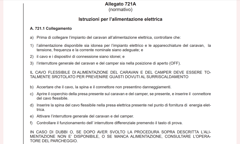

in linea di massima il cavo va svolto tutto, questo perchè altrimenti tende a scaldarsi, ma anche perchè si pensa che possa essere possibile far passare 16A su quello stesso cavo.
Il cavo se avvolto si scalda più o meno in funzione di quanta corrente lo attraversa.
Poi ci sono differenze; se il cavo è avvolto su un arrotolatore tende a scaldarsi molto di più rispetto a quando non è su un arrotolatore ma pur sempre avvolto nella classica matassa.
Morale, la regola è NON arrotolato, ma vista la minima quantità di corrente che attraversa i cavi che alimentano i nostri mezzi a meno di collegare una griglia da 2500W se anche è arrotolato non succede nulla; si scalderà un minimo, ma nulla di preoccupante.

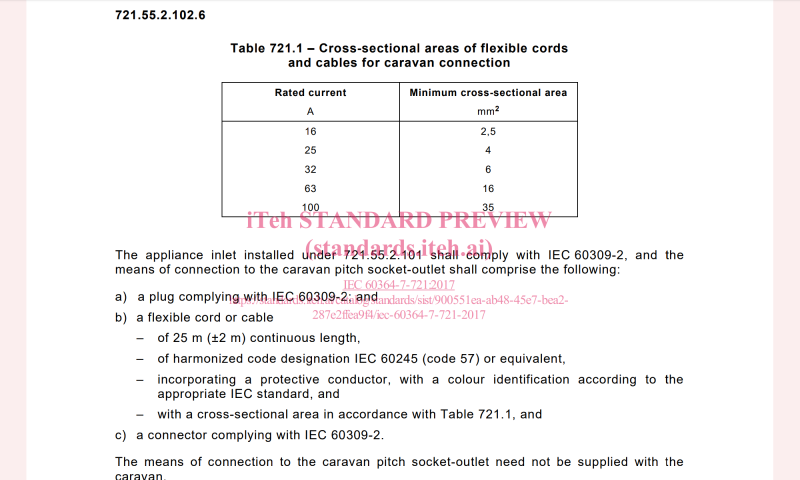

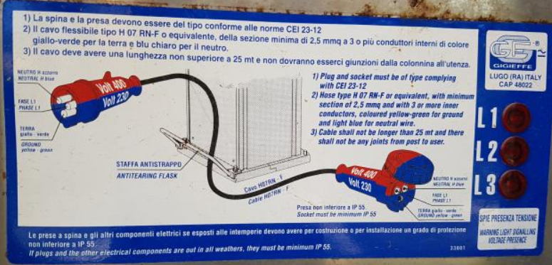

In un'area di sosta/campeggio SE SI VUOLE essere IN REGOLA si utilizza un cavo H07RN F3 da 2,5mmq, lungo al massimo 25m, altrimenti non si è in regola.
Non lo si vuole fare? Ma chissenefrega! Come ho già scritto, ognuno, dovesse capitare qualcosa si assumerà le proprie responsabilità.

La norma e' corretta ed obbliga ad utilizzare per collegare il camper alla colonnina con un cavo come in essa prescritto.
Sulle schede tecniche delle prolunghe in vendita, il produttore riporta chiaramente la dicitura "secondo la destinazione d'uso", per le aree di campeggio e' stato definito un standard di sicurezza internazionale che prevede una corrente nominale di 16A alle prese delle colonnine e cavi con sezioni da 2,5.
Quelle prolunghe da 1,5mmq vengono vendute e si possono utilizzare ma a casa, nel proprio giardino, non nelle aree pubbliche.

Certo che la norma non obbliga, dipende dal fatto che si applica solo agli impianti fissi.
Fino alla colonnina sono problemi del campeggio, nel camper sono problemi dell'allestitore, ma in mezzo la responsabilità è solo tua.
Ovviamente stiamo parlando solo di quello che potrebbe succedere solo se qualcosa va storto.
Se segui le raccomandazioni tecniche la legge 186/68 dice che hai fatto il possibile e non devi dimostrare altro, se invece NON le segui l'onere di dimostrare la scelta tecnica è solo tuo.
Capisco che l'ottimismo è sempre una bella cosa, ma illudersi che ci si possa giustificare dicendo "eppure li vendono" è veramente notevole.
Se va tutto bene nessun problema, ma se qualcosa va storto ti spiego cosa succede:
Non potrai parlare, il tuo perito dovrà fare una relazione con allegate le schede tecniche del produttore del cavo, il rivenditore non viene nominato perchè è irrilevante, il responsabile sei solo te, il venditore non c'entra nulla e il produttore del cavo ne esce pulito perchè quello è il cavo e quelle sono le schede tecniche, uso o abuso lo decidi te.
Il tecnico del tribunale, cosa che Franco1945 ha fatto più volte, dovrà verificare se la TUA scelta illustrata dal tuo tecnico di fiducia è "non meno valida" della raccomandazione tecnica... capisci in che ginepraio si finisce?

Se è corretto quanto ha detto Claudio, la norma non obbliga ad avere cavi da 2.5, per cui dire che non si è in regola lascia il tempo che trova. A me ha convinto anche perché è coerente col fatto che TUTTI i rivenditori
di attrezzatura per camper e campeggio, ne vendono, e non parliamo di bancarelle abusive o supermercatini cinesi, ma rivenditori che ritengo non possano permettersi una denuncia o altro. Poi ognuno faccia come crede giusto, ma sarebbe bello lasciare le sentenze ai giudici.
Cosa dice uno dei tanti forumisti di COL è per me irrilevante, le normative, o i cartelli che avvisano l'utente finale credo siano più affidabili.
Il fatto che alcuni rivenditori vendano prolunge che non rispettano le normative non è un fatto che ti darà ragione proprio davanti ai giudici che tanto invochi. Alcuni rivenditori vendono serbatoi per GPL omologati, ma non per questo TU (proprietario del mezzo) sei autorizzato a comprarlo e montarlo in completa autonomia.
Io mi fido questo:
e di questo...
Roba di un'azienda che si occupa di installazioni di impianti per porti e campeggi da 63 anni, ovvero dal 1962, che credo ne sappia un po' di più della libera interpretazione e dei santoni della corrente (senza riferimento alcuno) che spesso leggiamo qua.

La norma e' corretta ed obbliga ad utilizzare per collegare il camper alla colonnina con un cavo come in essa prescritto. Sulle schede tecniche delle prolunghe in vendita, il produttore riporta chiaramente la dicitura secondo
la destinazione d'uso, per le aree di campeggio e' stato definito un standard di sicurezza internazionale che prevede una corrente nominale di 16A alle prese delle colonnine e cavi con sezioni da 2,5. Quelle prolunghe da 1,5mmq vengono vendute e si possono utilizzare ma a casa, nel proprio giardino, non nelle aree pubbliche. Ciro.
Mi riferivo a questo
