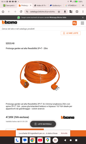

Qualche post addietro, Frank Blue ha riportato il link ad una prolunga BTicino.
Questa

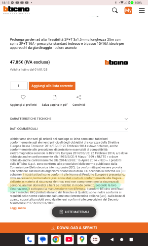

Se non si legge bene, potete rileggere qui
https://catalogo.bticino.it/pro...
Nella parte evidenziata in giallo ma, soprattutto in quella verde, la BTicino riporta chiaramente come proteggere se stessa ed in particolare il suo "CUBO" (in questo caso bello rotondo).
Pur rispettando la normativa CEI per i vari utilizzi, rimanda l'acquirente alla nota "secondo la loro destinazione", poiché per tante "destinazioni" l'utilizzo di questa prolunga potrebbe essere non consentito e', di fatto, avvisa l'acquirente di leggere meglio cosa prevede la norma sul collegamento del camper alla rete.
Spero comprendiate, naturalmente continuate pure a fare come piu vi aggrada, il camper e' vostro cosi come lo sono i soldi, se preferite regalarli inutilmente ad un eventuale avvocato oppure, goderseli per sé, scegliete voi.

Qualche post addietro, Frank Blue ha riportato il link ad una prolunga BTicino. Questa Se non si legge bene, potete rileggere qui  Nella parte evidenziata in giallo ma, soprattutto in quella verde, la BTicino riporta
chiaramente come proteggere se stessa ed in particolare il suo CUBO (in questo caso bello rotondo). Pur rispettando la normativa CEI per i vari utilizzi, rimanda l'acquirente alla nota secondo la loro destinazione, poiché per tante destinazioni l'utilizzo di questa prolunga potrebbe essere non consentito e', di fatto, avvisa l'acquirente di leggere meglio cosa prevede la norma sul collegamento del camper alla rete. Spero comprendiate, naturalmente continuate pure a fare come piu vi aggrada, il camper e' vostro cosi come lo sono i soldi, se preferite regalarli inutilmente ad un eventuale avvocato oppure, goderseli per sé, scegliete voi. Ciro.
non serve portare esempi normativi... loro si basano sul fatto che un cavo 3x1,5 in posa libera possa sopportare anche 16A... loro hanno esperienza in merito, fanno, progettano e dicono di sapere; non se ne dubita, ma non seguono la normativa che, come progettisti dovrebbero ben conoscere a cosa vanno eventualmente incontro. Valutano il rischio residuo prossimo allo zero, perchè tanto è raro che il cavo sia il problema.
E quindi di cosa stiamo parlando?
Una volta detto a chiare lettere e lo abbiamo detto più volte, che un cavo 3x1,5 non è normativamente in regola e che in caso di contenzioso quella famosa "punta" che si vuol fare finisce diretta nelle chiappe di chi sta utilizzando quel cavo... non c'è altro da aggiungere.
Speriamo che i non esperti capiscano la differenza e scelgano il cavo giusto per connettere il proprio mezzo.
