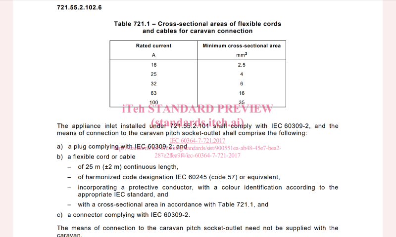

Dovrebbe essere alla sezione 721.55.2.102.6

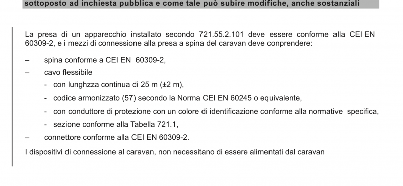

Buongiorno, una domanda, per lunghezza del cavo era prevista una tolleranza di + - 2 metri ai 25 metri richiesti, tale tolleranza rimane confermata? Hai modo di controllare? Dovrebbe essere alla sezione 721.55.2.102.6  Ciro.
Secondo me la tolleranza non c'è... ricordavo bene, per questo ho consigliato di usare 24,8 metri di cavo, l'avvocato della parte lesa non deve avere neanche un granello di polvere al quale aggrapparsi.

Sì quello è lo schema riportato all sezione 708 inerente le aree di campeggio, il problema è che alla sezione 721.55.2.102.6 viene riportato quanto segue.
per questo ti chiedevo se ne avevi conferma, purtroppo è da ricercare nel nuovo aggiornamento della normativa rilasciata lo scorso novembre, in tutte le versioni precedenti , questa tolleranza era ammessa.
Concordo sul fatto che stare nei 25 metri ci mette “quasi” completamente al riparo.

Sì quello è lo schema riportato all sezione 708 inerente le aree di campeggio, il problema è che alla sezione 721.55.2.102.6 viene riportato quanto segue.  per questo ti chiedevo se ne avevi conferma, purtroppo è
da ricercare nel nuovo aggiornamento della normativa rilasciata lo scorso novembre, in tutte le versioni precedenti , questa tolleranza era ammessa.  Concordo sul fatto che stare nei 25 metri ci mette “quasi” completamente al riparo.  Ciro.
Mi sembra senza senso... più o meno 2 metri significa da 23 m a 27 m.
Posso capire che 28 metri non vada bene, ma li risulta fuori regola anche 22 metri, cioè se fosse più corto non andrebbe bene?
Cioè 27 metri va bene ma 22 metri è vietata...
Quello che ho postato io è del 2023 e infatti dice lunghezza massima, quindi meno va bene, se poi non ci arrivi è un problema diverso dalla sicurezza.
In entrambi i casi 24,8 metri mi sembra un suggerimento valido perchè è la lunghezza massima che soddisfa entrambe le versioni della raccomandazione tecnica, con 20 cm di margine...

Infatti, la parte da me pubblicata la trovi anche nel documento al link da te segnalato, lo stesso e' riportato anche nella
IEC 60364-7-721:2017 © IEC 2017
Credo che la tolleranza sia ancora consentita, ad ogni modo, restando nei 25 metri siamo tranquilli nel non dover spiegare nulla ad un eventuale zelante membro addetto al controllo, magari in un campeggio italiano o estero che sia.

Mi sembra senza senso... più o meno 2 metri significa da 23 m a 27 m. Posso capire che 28 metri non vada bene, ma li risulta fuori regola anche 22 metri, cioè se fosse più corto non andrebbe bene? Cioè 27 metri va bene
ma 22 metri è vietata... Quello che ho postato io è del 2023 e infatti dice lunghezza massima, quindi meno va bene, se poi non ci arrivi è un problema diverso dalla sicurezza. In entrambi i casi 24,8 metri mi sembra un suggerimento valido perchè è la lunghezza massima che soddisfa entrambe le versioni della raccomandazione tecnica, con 20 cm di margine...
Buongiorno, un errore di trascrizione sulla normativa italiana poteva starci ma, anche quella internazionale riporta una tolleranza di 2 metri, tolleranza presumo da ritenersi solo circa la lunghezza massima ammessa, lunghezze minori credo siano comunque ritenute idonee.

Buongiorno, un errore di trascrizione sulla normativa italiana poteva starci ma, anche quella internazionale riporta una tolleranza di 2 metri, tolleranza presumo da ritenersi solo circa la lunghezza massima ammessa, lunghezze minori credo siano comunque ritenute idonee. Ciro.
Se così fosse ci sarebbe scritto 25 m (+2 m).
Io eviterei di andare in zona... ambigua tipo 26 m, non ne vale la pena.

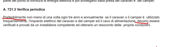

Si, però se si leggono queste CEI non si capisce più niente.
25m +/- 2m ...Questa faccio pure io fatica a capirla.
Questa sotto ancora più difficile da interpretare.
Vorrei capire se è "preferibilmente" oppure "devono"...e poi vorrei sapere chi è che fa questo resoconto periodico?
