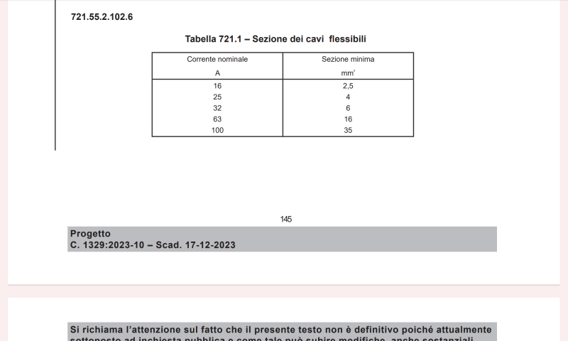

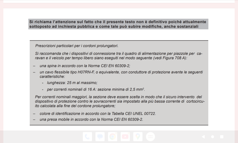

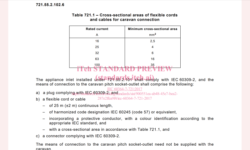

Allora, a quanto pare le cose non sono proprio come sembrano, non sono qui a dire chi, cosa o come, ognuno potrà interpretare ed applicare la normativa come meglio crede, ma, un punto sembra essere certo.
Lo specchietto riportato da Marco, M48, e' un allegatoA della sezione 708 SOLO a titolo "informativo", descrive in pratica come vanno correttamente montati: la fase il neutro e la massa, (per dirla comunemente), sia alla presa a spina ad un capo del cavo, sia alla presa all'altro capo del cavo, per rispettare lo standard dei collegamenti presenti alla presa posta sulla colonnina ed alla presa spina esterna del camper/caravan.
Vi e' riportato un secondo specchietto sempre a titolo informativo, dove vengono riportate le conformità da rispettare per le prese, le prese a spina ed il cavo, tuttavia, e' parso che, questi "specchietti" denominati come: 708 allegatoA (Informativo)
e' ripeto, e' una nota informativa tratta e/o tradotta da quanto riportato al punto 721.55.2.102.6 dello stesso documento, dove indica chiaramente come procedere, per cui, per essere rispettata la normativa, per ritenere i cordoni o cavi di collegamento idonei, bisogna attenersi a ciò:

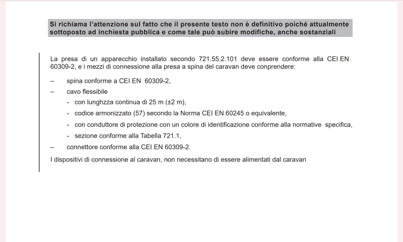

  • Presa a spina conforme IEC CEI EN 60309-2
  • Cavo flessibile
  • Con lunghezza 25 metri (+ - 2 metri). (sarà per questioni tecniche di sicurezza, non lo so, ma, e' l'unica lunghezza da rispettare, cioè il cavo dev'essere tra i 23 ed i 27 metri e non 10m o 15m o 5 o 18m e prima di collegarlo va completamente srotolato).
  • Codice armonizzato (57) secondo la Norma IEC CEI EN 60245 o equivalente ( H07RN-F o H07BQ-F ad esempio)
  • Con conduttore di protezione con un colore di identificazione conforme alla normativa specifica
  • Sezione conforme alla Tabella 721.1 (questa tabella è visibile all'inizio del punto 721.55.2.102.6 )
  • Connettore (presa) conforme alla IEC CEI EN 60309-2
Sia chiaro, non sto dando lezioni a nessuno, non e' mia competenza, non faccio il professore né mi atteggio a padreterno, cosi mi e stato detto, anzi, mi piacerebbe capire meglio le sostanziali differenze, non di sola lingua "tradotta" tra la Normativa Italiana e quella IEC.

Allora, a quanto pare le cose non sono proprio come sembrano, non sono qui a dire chi, cosa o come, ognuno potrà interpretare ed applicare la normativa come meglio crede, ma, un punto sembra essere certo. Lo specchietto
riportato da Marco, M48, e' un allegatoA della sezione 708 SOLO a titolo informativo, descrive in pratica come vanno correttamente montati: la fase il neutro e la massa, (per dirla comunemente), sia alla presa a spina ad un capo del cavo, sia alla presa all'altro capo del cavo, per rispettare lo standard dei collegamenti presenti alla presa posta sulla colonnina ed alla presa spina esterna del camper/caravan. Vi e' riportato un secondo specchietto sempre a titolo informativo, dove vengono riportate le conformità da rispettare per le prese, le prese a spina ed il cavo, tuttavia, e' parso che, questi specchietti denominati come: 708 allegatoA (Informativo) e' ripeto, e' una nota informativa tratta e/o tradotta da quanto riportato al punto 721.55.2.102.6 dello stesso documento, dove indica chiaramente come procedere, per cui, per essere rispettata la normativa, per ritenere i cordoni o cavi di collegamento idonei, bisogna attenersi a ciò:   Presa a spina conforme IEC CEI EN 60309-2 Cavo flessibile Con lunghezza 25 metri (+ - 2 metri). (sarà per questioni tecniche di sicurezza, non lo so, ma, e' l'unica lunghezza da rispettare, cioè il cavo dev'essere tra i 23 ed i 27 metri e non 10m o 15m o 5 o 18m e prima di collegarlo va completamente srotolato). Codice armonizzato (57) secondo la Norma IEC CEI EN 60245 o equivalente ( H07RN-F o H07BQ-F ad esempio) Con conduttore di protezione con un colore di identificazione conforme alla normativa specifica Sezione conforme alla Tabella 721.1 (questa tabella è visibile all'inizio del punto 721.55.2.102.6 ) Connettore (presa) conforme alla IEC CEI EN 60309-2Sia chiaro, non sto dando lezioni a nessuno, non e' mia competenza, non faccio il professore né mi atteggio a padreterno, cosi mi e stato detto, anzi, mi piacerebbe capire meglio le sostanziali differenze, non di sola lingua tradotta tra la Normativa Italiana e quella IEC. Ciro.
Avendo avuto anni fa un contenzioso con un ente pubblico (che ho vinto), posso confermare la... ferocia con la quale i tecnici interpretano la normativa, nel mio caso vinsi grazie alle schede tecniche rilasciate dal costruttore dell'oggetto interessato e da una piccola parolina che diceva "e" come "obbligatoriamente abbinato a...' e non "o" nel senso di "questo oppure quello".
La scena finale nel contenzioso su un cavo si concluderà sempre col dimostrare di aver rispettato l'Art. 1 della 168/86, cioè la vetusta ma sempre in uso formula della "diligenza del buon padre di famiglia".
Non credo che un cavo più corto possa esser contestato con successo, avrà solo una minore resistenza, ma questo avviene anche con una sezione superiore a 2,5 mmq che sono indicati come minimi.
Un tecnico potrà facilmente dimostrare che l'integrale di Joule di un cavo corto non produrrà una energia più alta di quella generata da un cavo da 25m, però resta comunque l'onere della dimostrazione, evitabile con lunghezza piena.
Sono sempre più convinto che i 24,8 metri che ho conigliato fin dall'inizio sia la scelta migliore.

Un cavo H07RN-F da 1,5mmq protetto da interruttore C16 non raggiunge, in caso di corto ciruito, i 250°C (temperatura ammessa dalle norme in caso di corto circuito) prima che intervenga l'interruttore.

Già, ma se non metti 2,5 mmq l'onere di dimostrare l'integrale di Joule spetta a te, e magari il giudice non capisce tutto e ci possono essere problemi, qui non stiamo ipotizzando un banco prova elettrotecnico, ma uno scenario contenzioso con tanto di tecnici, avvocati e un giudice, non necessariamente in Italia.

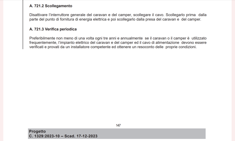

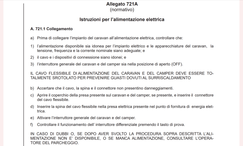

Personalmente, in tutto questo ho capito solo una cosa, cioè, nonostante siano state normate e definite delle regole a livello internazionale, in Italia, pur cercando di fare meglio, alla fine si combinano casini.
La trascrizione sotto, non ha alcun titolo se non quello di informare
Ora, mentre e' viene facilitata la ricerca della tipologia di cavo appartenente alla norma EN 60245 cioè, il tipo H07RN-F (va bene anche H07RN8-F ), e' erroneamente riportata una lunghezza massima non prevista, per quanto riguarda la sezione minima, nella tabella 721.1 sono chiaramente riportate tutte le sezioni idonee.
Quanto segue invece, e' cio che viene espressamente riportato sia nella versione italiana sia in quella inglese/internazionale del testo:
Un'ulteriore precisazione tratta dall'ultima edizione dello scorso dicembre, nelle aree di campeggio e/o comunque nei luoghi pubblici dove sia possibile allacciarsi alla rete elettrica, le prese, con corrente nominale minima 16A, DEVONO ESSERE TUTTE MUNITE DI INTERBLOCCO.
Ciro.
