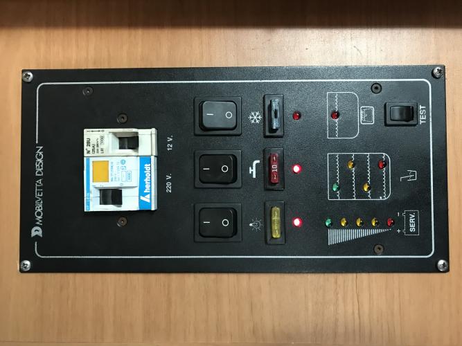

Innanzitutto posso garantirti che l'impianto elettrico 230V e' ancora quello originale fatto dalla Mobilvetta, le quattro prese da 16A, bagno cucina, soggiorno e frigo oltre a quella esterna collegata al differenziale magnetotermico
C25 30mA, il tutto, è cablato con cavi da 2,5 mmq, di conseguenza, in caso di corto, quale sarà il conduttore da te menzionato che potrà bruciarsi ed interrompere l'alimentazione? Ciro.
Guarda meglio...il differenziale ha corrente nominale di 25A e Id=0,03A, il magnetotermico è da 16A. Forse ne hai un altro da 10A.

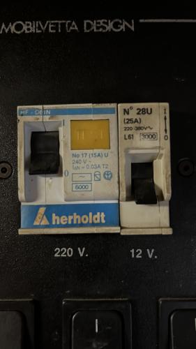

No e uno solo C25 30mA.
la foto è storta comunque, quello in alto, che poi sarebbe a destra è sempre uno C25 che collega l’alimentatore/trasformatore Campoli al circuito a 12V.

No e uno solo C25 30mA. la foto è storta comunque, quello in alto, che poi sarebbe a destra è sempre uno C25 che collega l’alimentatore/trasformatore Campoli al circuito a 12V.  Ciro.
Non si leggono i dati. Cmq, se è un C25, non preoccuparti della prolunga, ma dell'impianto del tuo camper.
Si, hai ragione, mea culpa, è uno C15 quello C25 è per la 12V, ad ogni modo è ancora l’impianto originale omologato dalla Mobilvetta nel 1993.
