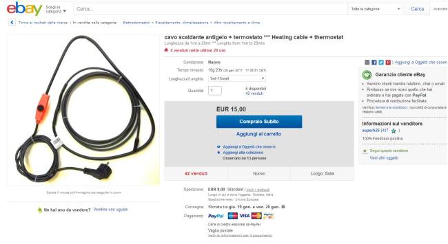

Ho però pensato di acquistare un cavo riscaldante tipo questo su ebay 1 metro a 15 euro da 15 w
Pensate che arrotolandolo sul boiler sia sufficiente ad evitarne il congelamento?

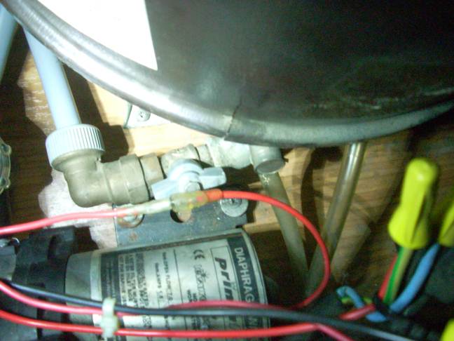

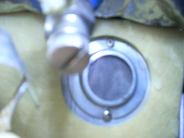

Non riesco proprio a svitare la vite di scarico acqua. Quella per l'aria si svita facilmente.
Non avevo pensato all'isolamento del boiler. Quindi penso che effettivamente non serva a niente avvolgere il cavo sul boiler.
Avrei bisogno di un sistema di svuotamento rapido e poco laborioso perchè comunque anche se in inverno uso poco il camper, ma 6/7 uscite le faccio e quindi non posso certo perdere ore tutte le volte per svuotare il boiler.
Ho provato a svuotare lasciando aperti i vari rubinetti e pompa accesa, e chiudendo l'immissione di acqua al boiler, ma sono sicuro che non esce tutta l'acqua, al massimo 1 o 2 litri anzichè 8 o 10.
Da una settimana cerco di svitare questa maledetta vite
ma è bloccata e posizionata in un posto quasi inaccessibile a 3 dita da terra e rivolta verso il basso
dove si vede il tubicino di scarico trasparente vicino al tappino giallo
e naturalmente davanti a tutto c'è la truma 3004 e la ventilazione.
Per arrivare alla vite bisogna fare l'acrobata.

ti spiego una semplice modifica per scaricare velocemente il boiler  :
devi inserire una T tra boiler e valvola di sicurezza , sull'uscita libera della T ci metti una banale valvola di scarico con portagomma e tutte le volte che vorrai scaricarlo basta aprire quella valvola + la vite aria , la valvola di sicurezza fa anche la funzione di non ritorno quindi la T giocoforza bisogna metterla tra l'attacco sul boiler e valvola sicurezza

Dico la mia, visto che il cavo riscaldante lo uso
Per quanto riguarda il fatto di inserire il cavo riscaldante dentro/fuori dall'isolamento del boiler, secondo me non fa molta differenza: vale il principio dell'IGLOO.
Mi spiego meglio: se il cavo riscaldante riscalda l'ambiente dove è posizionato il boiler, inevitabilmente il boiler (e il suo contenuto) presto o tardi raggiungerà la temperatura dell'ambiente circostante. Quindi è sufficiente mettere una resistenza nel locale caldaia (con il suo termostato, impostato su 5°) e tutto quello che è presente all'interno del vano caldaia sarà mantenuto alla temperatura di circa 5°. Per il dimensionamento io metterei una resistenza più potente, c'è caso che con grande freddo una resistenza di 15W non ce la faccia a mantenere i 5°. Magari con una 50W o una 100W il termostato la spegnerà più spesso, ma l'importante è che non si arrivi al punto dove la resistenza rimane sempre accesa e non ce la fa a tenere i 5° minimi di temperatura...
E' utile avere anche la possibilità di svuotare il boiler, come suggerito da ecostar, perché se il boiler è pieno e manca la corrente o la resistenza va a mign.otte poi il boiler gela! A meno che tu non faccia un monitoraggio abbastanza assiduo.
Un cavo scaldante di una certa potenza (e lunghezza) lo puoi usare anche per altri scopi:
  • Sghiacciare la saracinesca grigie
  • Tenere riscaldato (motore) il filtro del gasolio e relativo tubo di afflusso, e magari la coppa dell'olio
  • Avvolgere (già detto) il cavo attorno alla bombola e al regolatore per impedire la formazione di ghiaccio e relativo blocco, nonché favorire la gassificazione al 100% del GPL (anche se presente una frazione di butano che potrebbe separarsi)
  • etc...
Io uso una resistenza da 100W di 10 m + 1. Doppio isolamento, il primo metro rimane freddo, i 10 m si scaldano uniformemente. E' fatta in modo che con l'aumentare della temperatura aumenta la resistenza e quindi è autoregolante (la temperatura del cavo NON cresce indiscriminatamente). E' utile ma non indispensabile (soprattutto col grande freddo) avere un termostato, se la fai passare nel vano bombole NON mettere interruttori o relé dentro il vano bombole: nel vano bombole deve passare solo la parte di filo col doppio isolamento, gli eventuali interruttori stanno vicino alla presa di corrente e FUORI dal vano bombole. Mi raccomando, niente possibili generatori di scintille nel vano bombole!!!
