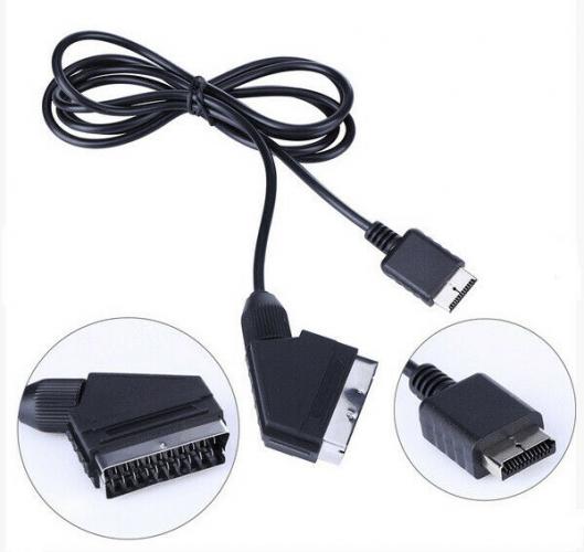

 ma in tutti si fa cenno ai videogiochi tipo pstation ecc.

Quel cavo non funziona. La playstation aveva nel connettore anche il segnale analogico, mentre i TV attuali accettano solo HDMI digitale.
Quello che serve è questo:
Gli devi poi mettere un adattatore scart rca:
https://www.amazon.it/HUANGTAOL...
Purtroppo, in base al tv, potrebbe succedere che funziona solo in bianco e nero
Quelli che funzionano di sicuro con tutte le periferiche (Extron/Kramer) costano dai 350 ai 600 euro.
Qui non cadi da tanto alto e tanto vale provarci.

non basta un semplice cavo per fare passare il segnale analogico da scart a digitale hdmi e viceversa ,   non vedrai nulla perchè  il segnale va convertito tramite un sistema elettronico , nel tuo caso serve un convertitore da analogico a digitale wink che deve essere alimentato a parte ,poi non aspettarti una gran nitidezza ... quasi ti conviene eliminare quel decoder con una tv di nuova generazione che ha tutto incorporato
https://www.ebay.it/itm/ADATTAT...

si ,se hai i cavi rca bianco rosso giallo utilizza quelli da collegare alla scart perchè essendo entrambi analogici non serve un convertitore ,ma basta un cavo semplice come questo
https://www.ebay.it/itm/CAVO-SC...

un adattatore scart- rca come da link di bengala joe ed un cavo rca-hdmi  ma provando a collegarli non si vede nulla, mi sembra di capire che sia a causa della necessità di convertire l'analogico in digitale. Se dovesse essere indispensabile aggiungere un convertitore alimentato rinuncio all'impresa, non voglio inserire altri ammennicoli elettrici. P.s. Un po o.T. su hotbird nonostante la tessera tivusat non riesco a sintonizzare tv8 (per vedere le gare) sapete se devo inserire dei trasponder particolari o altro?
ma la tv ha ingresso rca o vga?  te lo chiedo perchè la presa vga dovrebbe portare solo il segnale video ,mentre rca porta audio e video , se hai ingresso vga a 15 pin puoi provare a mettere un cavo come quello al link sotto  da scart decoder a vga tv ,non serve convertitore alimentato perche il segnale rimane analogico ,ma temo non avrai l'audio e saresti in un vicolo cieco.. ma ritengo strano che una tv con hdmi e usb abbia solo la vga e non la rca ..guarda bene e facci sapere.. l'ingresso rca ha tre spinotti come nell'immagine sotto
https://www.ebay.it/itm/SCART-C...
