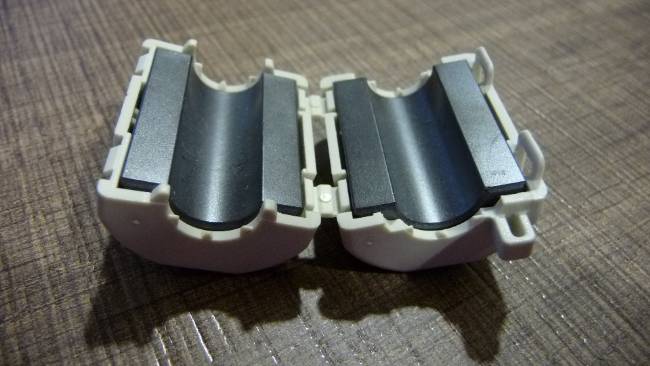

Inserito il 13/05/2017 alle: 20:27:34
Grazie a tutti quelli che mi hanno dato i consigli che sono stati fondamentali per risolvere questa grana.  Ho acquistato una busta di ferriti assortite (di vari diametri) su amazon ad un costo ragionevolissimo. Solo con la prima, messa sul cavo del pannello della centralina lcd della Truma, ho finalmente risolto il problema delle interferenze.  Visto che nella confezione ne avevo ben 20 di diverse misure, ne ho messe alcune qua e là nei posti che ritenevo più soggetti a problemi di ronzii ed interferenze.  Sono soddisfatto !!!!
alva.it
alva.it
16/02/2006 13384
Inserito il 13/05/2017 alle: 20:34:46
In risposta al messaggio di gduca del 13/05/2017 alle 20:27:34
