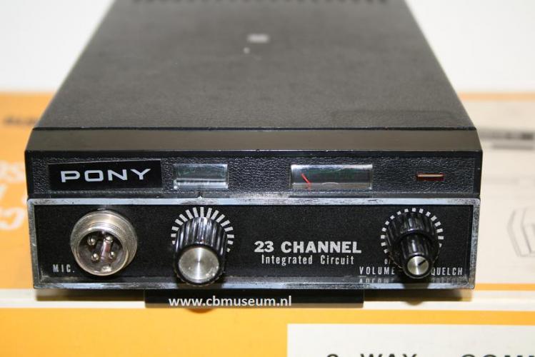

Io ho cominciato con questo Pony 23 canali nel 1979

Io ho cominciato con questo Pony 23 canali nel 1979 Marco.
Anche io 23 ch poi modificato raddoppiando a 46
e un giorno mi sento dire da un om "ragazzi avete sconfinato in banda 10 metri"
Che tempi poi un' altra modifica saliva potenza con la modulazione una sorta di banda laterale.

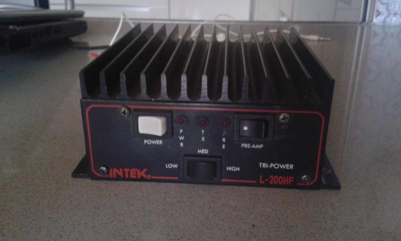

Mi sà che quel amplificatore tiri fuori (al massimo )100W forse in ma  e 200 in banda laterale, di solito nelle scritte mettevano sempre la potenza massima  della banda laterale
100 w sono tanti ,andare in trasmissione  con una potenza simile immagino che dia una bella spinta ...ma quanto può assorbire di corrente un affare del genere ?  poi immagino  devi avere una antenna tosta per reggere quella potenza ... altrimenti ti si scioglie sul tetto laugh
Più che un amplificatore da tanti watt io lavorerei sull'antenna che, a differenza dell'amplificatore, migliora le prestazioni sia in trasmissione che in ricezione.
Se non ricordo male, 100 W continui , sei sui 15/20 amper

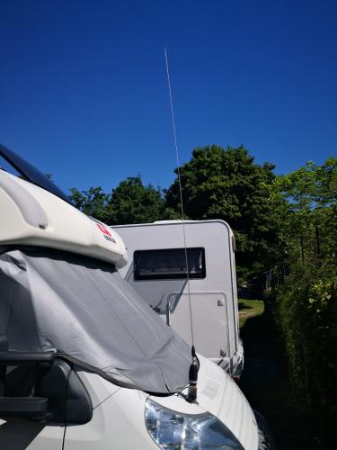

comprendo su una abitazione,ma su un camper non hai molto margine per lavorare sull'antenna , se ne metti una da 2 metri sul tetto arrivi ad un'altezza di 5 metri e tocchi ovunque , io ho optato per una lemm at 106 perchè
è si alta 720  mm tiene sino a 150 w di potenza in uscita , ma avendo una parte di antenna a spirale è come se fosse alta 150 mm ed ha pure il piattello che ti permette di avere la doppia regolazione del ros sia tagliandola sulla punta che muovendo il piattello verso l'alto / basso ,in effetti è l'unica antenna con cui sono riuscito a contenere il ros sul camper a livelli ottimi , me l'aveva consigliata il mitico ALVA  asserendo che è una delle poche antenne specifiche per camper
Se è per quello la spirale o meglio induttanza porta la antenna a quello che è la lunghezza minima per avere 50 ohm ossia 2.75 metri. Ossia 1/4 onda visto che i 27 Mhz sono a 11 metri di lunghezza d' onda o lambda.
l' antenna è il vero motore non i lineari.

io uso una antenna di 2 metri, ovviamente montata sul parafango perche' il camper e' in VTR e va molto bene... ho messo delle belle trecciole di massa sotto il cofano (tra cofano e telaio e tra staffa e telaio) e ho un ROS perfetto. Mai avuto problemi di portata. In pianura anche 40-50 KM sono la norma.ant(1).jpg

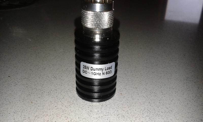

Il carico fittizio è una resistenza di 50 ohm non induttiva della potenza che necessita. In pratica sostituisce l'antenna ed è un'antenna ideale in quanto presenta ros 1/1in un grande range di frequenze dalla cc fino ai
Ghz e oltre. quindi in questo caso servirebbe a controllare la bontà dello strumento e presentando 50 ohm esatti è possibile fare una lettura più precisa della potenza.
fatta prova anche con carico fittizio e mi dava 1/1 di ros su tutti i canali (praticamente la lancetta non si muova quindi ok) e come potenza di uscita misurata sempre 2 w , quindi oramai non ci sono più dubbi ,questo cb esce con 2 w ,molto probabile ci sia un finale bruciato e esce in trasmissione solo con l'unico rimasto ancora buono ,ma solitamente quando ne rimane solo uno pian piano si brucia anche questo e adios cb in trasmissione ...questo giustifica il fatto che uscendo in tx  con un solo finale con 2 w  il campo di distanza rimane molto limitato ...
questo è il carico fittizio che ho utilizzato , quello che mi rincuora è che lo strumento per la misurazione funziona correttamente e sull'antenna non vi è nessun problema e ros tarato bene .  molto probabile il cb abbia patito di essere stato utilizzato dal precedente proprietario con quel amplificatore da 100 w in trasmissione che ha fatto scaldare i finali e bruciato uno ...
esce con 2 w ,molto probabile ci sia un finale bruciato e esce in trasmissione solo con l'unico rimasto ancora buono ,ma solitamente quando ne rimane solo uno pian piano si brucia anche questo e adios cb in trasmissione ...questo giustifica il fatto che uscendo in tx  con un solo finale con 2 w  il campo di distanza rimane molto limitato ... questo è il carico fittizio che ho utilizzato , quello che mi rincuora è che lo strumento per la misurazione funziona correttamente e sull'antenna non vi è nessun problema e ros tarato bene .  molto probabile il cb abbia patito di essere stato utilizzato dal precedente proprietario con quel amplificatore da 100 w in trasmissione che ha fatto scaldare i finali e bruciato uno ...   non ho fretta da acquistarne uno  nuovo , attendo  il Black friday dove magari esce qualche allettante sconto  al momento ho nel mirino questo che costa molto meno e  rimane lo stesso identico del millennium e midland mini ... con modifica ponticello  esce con 8 w e diventa un 400 canali ,ma non tutti sanno che utilizzandolo con questa modifica riscalda come una pentola a pressione rischiando di bruciare i finali ,quindi non tocco nulla .
