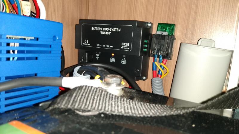

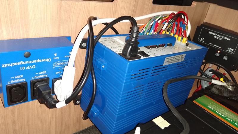

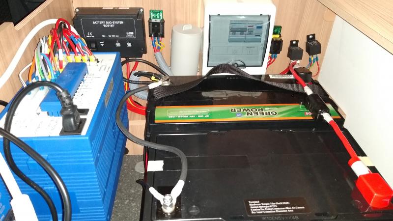

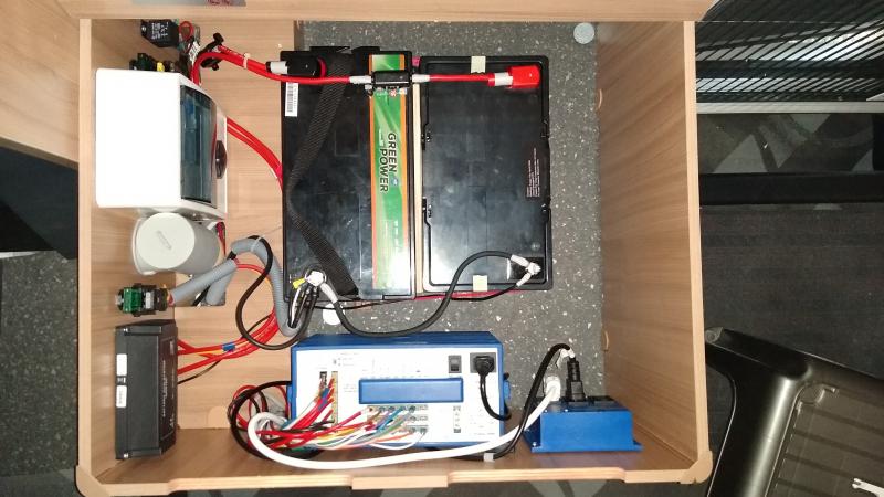

ciao a tutti...
io dopo vari ragionamenti(personali punti di vista) ho pensato di installarlo il BDS180 per motivi di sicurezza e comodita'...
comodita' perche' con un commutatore di batteria manuale sicuramente avrei risparmiato ma mi sarei ritrovato sempre con una batteria scarica alla partenza e con la ricarica avrei dovuto aspettare troppo tempo per caricare la prima e poi la seconda e stesso ragionamento mentre si e' in viaggio stesso problema a meno di metterle in parallelo ( sempre per un mio parere personale)che sconsiglio...e poi se una batteria dovesse smettere di funzionare il BDS la staccherebbe per preservare la buona...comunque i collegamenti sono semplicissimi(scusate sono elettricista)
vi posto delle foto dove si vede le due batterie il BDS180 e il limitatore di corrente (OVP01)...in caso vi attaccate ad una colonnina non tanto stabile oppure qualche fulmine...
IMG_20201011_114434372.jpgIMG_20201011_114643397.jpgIMG_20201011_114727674.jpgIMG_20201011_114736697.jpg
Dimenticavo...su ogni positivo batteria 1 e 2...un fusibile da 50 Ampere...
Ps. le batterie sono simili 100 ah 102 ha

ciao a tutti... io dopo vari ragionamenti(personali punti di vista) ho pensato di installarlo il BDS180 per motivi di sicurezza e comodita'... comodita' perche' con un commutatore di batteria manuale sicuramente avrei risparmiato
ma mi sarei ritrovato sempre con una batteria scarica alla partenza e con la ricarica avrei dovuto aspettare troppo tempo per caricare la prima e poi la seconda e stesso ragionamento mentre si e' in viaggio stesso problema a meno di metterle in parallelo ( sempre per un mio parere personale)che sconsiglio...e poi se una batteria dovesse smettere di funzionare il BDS la staccherebbe per preservare la buona...comunque i collegamenti sono semplicissimi(scusate sono elettricista) vi posto delle foto dove si vede le due batterie il BDS180 e il limitatore di corrente (OVP01)...in caso vi attaccate ad una colonnina non tanto stabile oppure qualche fulmine... Dimenticavo...su ogni positivo batteria 1 e 2...un fusibile da 50 Ampere... Ps. le batterie sono simili 100 ah 102 ha
yes tanto posto e un bell'ordine. Per i collegamenti per chi non è elettricista sono possibili o è meglio astenersi?

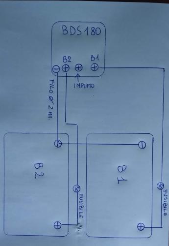

Si i collegamenti sono anche riportati nelle istruzioni che trovi con il BDS....
sono tre morsetti ...
Poi al limite appena trovo un attimo posto il disegno...
ti posto il disegno...(fatto un po' veloce)
ciao...
