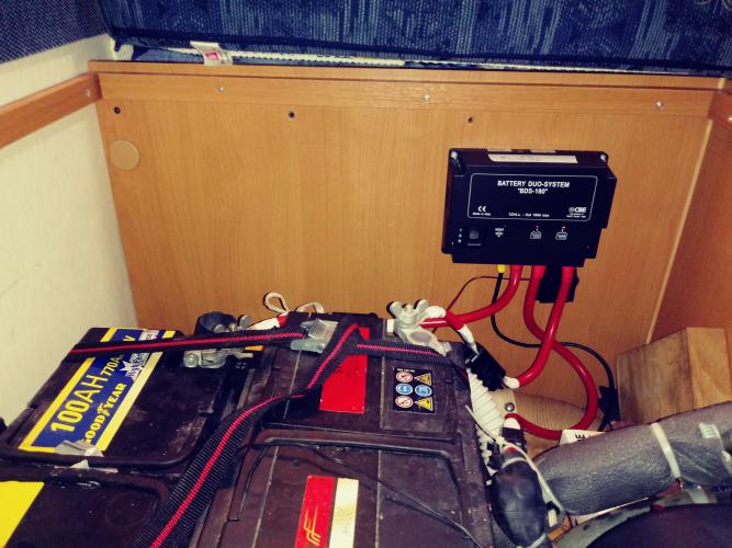

CBE BDS-180 metterlo o no
3 20 102
Lollipibus
Lollipibus
27/12/2019 714
Inserito il 21/04/2021 alle: 09:56:38
In risposta al messaggio di ezio59 del 20/04/2021 alle 10:13:24
Avendo le due batterie in parallelo diretto, quando viene prelevata la corrente ciò avviene dalla batteria 1 (quella in origine) che poi viene implementata dalla 2 (quella messa dopo), oppure è contestuale nelle due ? Lo
chiedo perchè il display sopra la porta mi segna subito un abbassamento di tensione, ma poi se spengo l'utenza questa risale. Non so se mi sono spiegato bene.
La risposta di Marco è più che esaustiva.
Anche io, quando avevo le 2 agm in parallelo secco, controllavo lo stato delle batterie attraverso il display sopra la porta.
all'attacco del carico la tensione scende, ha un picco, poi si stabilizza ad un valore diciamo intermedio. E se il carico continua (stufa, TV etc) scende più o meno linearmente.
la prova "classica" e mettere una lampadina da abbagliante (che ha un concumo abbatsanza stabile e noto) e vedere come reagiscono le batterie.
Il problema è che dal display, vedi sempre solo la tensione. Questo perchè (credo) il voltmetro sia immediatamente indicativo per chiunque in merito allo stato del sistema: C'è tensione (12 o più), si abbassa (prelievo), si alza (carica). Immediato. Oltre che più economico, in quanto c'è sempre un controlllo sulle tensioni per staccare centraline, batterie etc...
Mentre l'amperometro è più costoso e meno immediato. ma estremamente utile!
Il BDS per questo è un po' particolare: scarica una batteria alla volta e le mette in parallelo se la richiesta di corrente sia molto elevata (un phon su inverter ad esempio). e poi controlla la ricarica.
rifacendoci al messaggio di Marco quindi, può (anche a ragione) essere visto come un elemento in più, per non dire di troppo.
A mio parere (ma se mi sono sbagliato per favore fatelo notare!), seguendo le info già date qua e in altri thread, 2 batterie affiancate, con cavi corti, della stessa lunghezza e dimensione, in parallelo secco, fa si che si possa considerare come un unica batteria e carica e scarica saranno praticamente uguali su entrambe (suoprattutto se le due batterie sono della stess età e hanno la stessa storia). il BDS può avere più senso se per spazio le batterie sono in luoghi diversi, hanno età molto diverse, ci sono cavi lunghi (e magari differenti) e sono entrambe a massa.

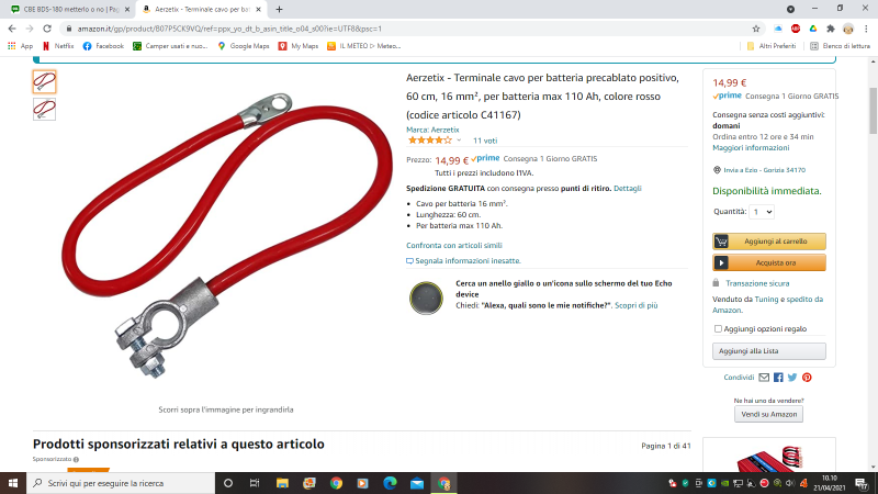

Grazie ! Mettendo la seconda batteria AGM uguale, dal display Hymer a barre mi aspettavo un calo di corrente più ridotto rispetto a prima, ma forse quello non è preciso proprio perchè è a barre.
Le batterie sono collegate con questi cavi

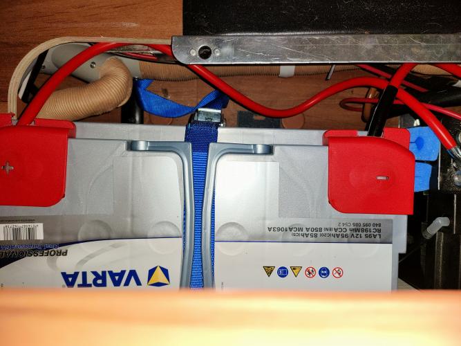

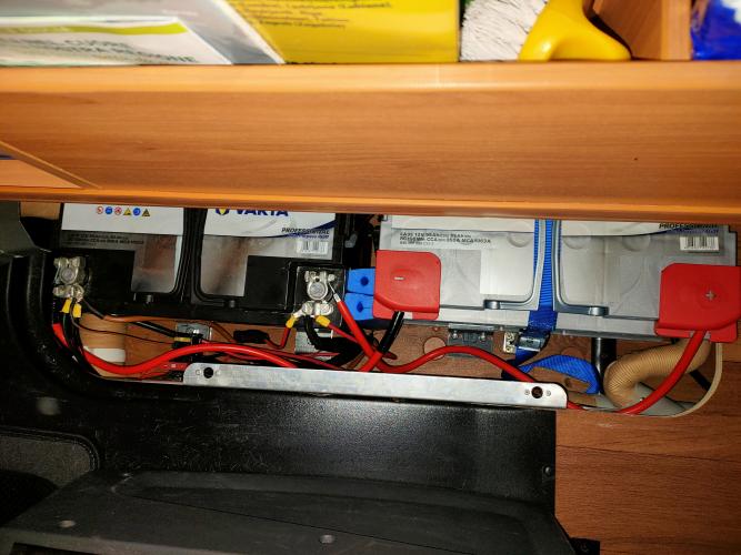

Inserito il 26/04/2021 alle: 20:35:45
Primo giorno in giallo sono andato a controllare il camper che non vedevo da dicembre. Ho controllato le batterie con il tester e tutte le misurazioni davano 13,2 V. Ho quindi fatto le foto come promesso. La grigia è la nuova.
