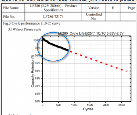

Ho cercato anch'io alcune specifiche proprio sulla compressione, mi auguro riuscirai presto ad averle e magari anche a renderle note. Sembra comunque che ognuna di quelle celle siano in realtà 2 MB31 unificate in una sola cella, pesi e misure infatti corrispondono perfettamente, certo che alla fine sarà comunque un bel bestione da almeno 45 kg. Ciro.
L'unica cosa certa è che la compressione va fatta da faccia a faccia con maggior superficie. Parlano di 300 kgf ma non specificano se m2 o cm2 oppure relativa alla superficie della faccia (che sarebbe circa 4.600 kg/mq). Poi devo sapere se tale compressione va fatta per i primi 3-5 cicli oppure per tutta la vita della batteria (ci sono diverse teorie, ma guardando da scheda tecnica seguente sembra sottintendere per tutta la vita); attendo speranzoso in una risposta di EVE.

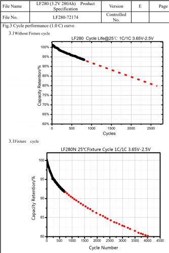

La compressione da scheda tecnica della LF280 (V1 e V2 "N", non la V3 "K") incide sulla vita della cella... Con 300 kgf di compressione arriva a 4.000 cicli e poi è all'80%, senza compressione a 2.500 cicli. Sicuramente oltre la ciclatura media di un camperista ma in termini di anni non si sa quanto incida il fattore della compressione.
Qua lo screen della scheda tecnica (chi vuole lo posso mandare via mail)
Parlando di sola compressione, non incide in modo rilevante sulla sicurezza bensì sulla durata.
Poi devo sapere se tale compressione va fatta per i primi 3-5 cicli oppure per tutta la vita della batteria (ci sono diverse teorie, ma guardando da scheda tecnica seguente sembra sottintendere per tutta la vita); attendo speranzoso in una risposta di EVE. La compressione da scheda tecnica della LF280 (V1 e V2 N, non la V3 K) incide sulla vita della cella... Con 300 kgf di compressione arriva a 4.000 cicli e poi è all'80%, senza compressione a 2.500 cicli. Sicuramente oltre la ciclatura media di un camperista ma in termini di anni non si sa quanto incida il fattore della compressione. Qua lo screen della scheda tecnica (chi vuole lo posso mandare via mail) Parlando di sola compressione, non incide in modo rilevante sulla sicurezza bensì sulla durata. Anche secondo me sono 2 MB31 in parallelo, stesse deduzioni. Personalmente avrei preferito 2 da 314 Ah con relativi BMS. Per lo spazio di certo ci sono 37cm in larghezza, in profondità almeno 35cm e qualcosa si può recuperare; in altezza almeno 21cm ma almeno 3cm si riescono a recuperare. La batteria avrà solo il sistema di compressione e protezione dei contatti, nessun box di contenimento. Spazio molto risicato, ma ancora fattibile.
Bellissime queste curve.
Quindi risulta chiaro che dopo 1000 cicli o dieci anni o 80% di capacità residua, una è al 90% l'altra al 93%.
Secondo te, io utente finale, mi devo preoccupare e aprire la scatola per verificare a quanta compressione sono sottoposte le celle?
A 2000 Cicli, o 20 anni o 60% di capacità residua, una è all'85% e l' altra all' 88%..
Con i numeri come sempre hai ragione, ma nella pratica...
Cosa aggiungere... A 1C e quandomai in un camper.
Modificato da The Illusionist il 14/10/2025 alle 12:27:31

Bellissime queste curve. Quindi risulta chiaro che dopo 1000 cicli o dieci anni o 80% di capacità residua, una è al 90% l'altra al 93%. Secondo te, io utente finale, mi devo preoccupare e aprire la scatola per verificare
a quanta compressione sono sottoposte le celle? A 2000 Cicli, o 20 anni o 60% di capacità residua, una è all'85% e l' altra all' 88%.. Con i numeri come sempre hai ragione, ma nella pratica... Cosa aggiungere... A 1C e quandomai in un camper.
Dove vedi 10 anni? O 20?
Io vedo solo che si parla di cicli dove in un laboratorio usando a 1C si fanno almeno 25-30 cicli completi a settimana; non si parla di alcun riferimento temporale in tali test.
Un esempio pratico lo ho confrontandomi con altri riguardo la mia BEV seppur non LFP ma NCM (notoriamente durano meno in cicli seppur le NCM Samsung su cui leggo dati son date per circa 3.200 cicli dopo è all'80% a 25°C 0,5C/1C). A pari età, 4+ anni circa, il degrado è molto simile... si parla di un valore variabile tra il 10 e 13% seppur la mia ha quasi 600 cicli equivalenti mentre altre con forse 200 cicli (1/3 o meno dei miei km) e il c-rate medio, tranne uso solo autostrada ed esclusi picchi di accelerazioni a fondo o ricarica DC, è di circa 0,2-0,3C oltre ad essere climatizzata a liquido.
La variabile tempo, nel degrado, è un fattore determinante sull'attuale tecnologia del litio (NCM/LFP/NCA) visto che in 10-15 anni nessuno farà mai 3-4-5-8.000 cicli.

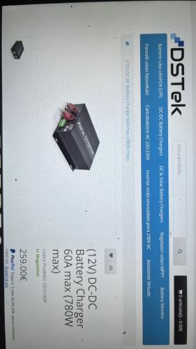

A me invece piacerebbe chiedere al Signor Diego della DsTek lumi sui 2 dispositivi sotto, di certo il primo viene regolarmente prodotto da almeno 7 anni, il secondo invece non credo lo producano loro.
mi spiace la foto venga caricata su un lato ma si capisce.

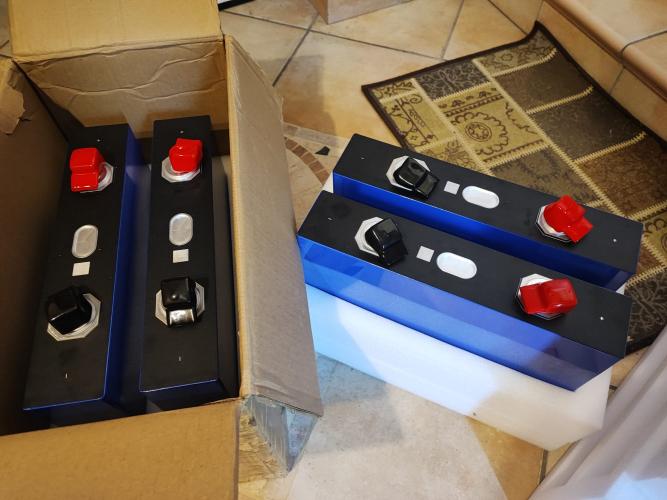

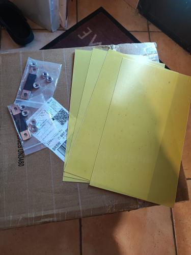

Intanto oggi mi sono arrivate le 4 celle da 628 Ah con relativi accessori
Unico neo è stata la consegna poichè i pacchi erano capovolti già dentro al furgone, quindi celle capovolte (corrieri incuranti).
Del resto imballo buono, dimensioni medie rilevate 352x71,6x205mm (altezza con terminali 222mm); peso rilevato 11,4-11,45 kg
Tensioni celle: 3,2530 - 3,2530 - 3,2530 - 3,2521 V delta max 0,0009 V; temperatura 18°C (cod. celle  -3550, -3553, -3559, -3564)
Edit: Le celle sono state prodotte il 10 Giugno 2025

Non pensiate che facciano migliaia di cicli, solitamente in fase di test si fanno un certo numero di cicli per vedere dove vanno le curve poi i cicli successivi vengono calcolati con interpolazione.
Nelle curve postate la misura reale si è fermata alla linea nera, la parte in rosso è solo calcolata.
Nessuno fa misure che durano anni, tenere impegnata una camera climatica e strumentazione per un anno non lo fa nessuno...anche perchè dopo poche settimane vogliono i risultati.

Non pensiate che facciano migliaia di cicli, solitamente in fase di test si fanno un certo numero di cicli per vedere dove vanno le curve poi i cicli successivi vengono calcolati con interpolazione. Nelle curve postate la
misura reale si è fermata alla linea nera, la parte in rosso è solo calcolata. Nessuno fa misure che durano anni, tenere impegnata una camera climatica e strumentazione per un anno non lo fa nessuno...anche perchè dopo poche settimane vogliono i risultati.
Ci sono anche laboratori indipendenti che su richiesta di terzi fanno test di service life di 6 mesi o più a parametri scelti... Dipende sempre dalle richieste.
Nel caso di EVE che avevo messo hanno fatto 800 cicli di test interni poi hanno fatto stime.

Risposta arrivata... Indicano che i 300 kgf fanno riferimento alla superficie della cella (circa 350*205mm); mi sembra eccessivo, ho chiesto conferma ulteriore e ri-chiesto se tale compressione va fatta per 3-5 cicli o tutta
la vita della batteria. Intanto oggi mi sono arrivate le 4 celle da 628 Ah con relativi accessori Unico neo è stata la consegna poichè i pacchi erano capovolti già dentro al furgone, quindi celle capovolte (corrieri incuranti). Del resto imballo buono, dimensioni medie rilevate 352x71,6x205mm (altezza con terminali 222mm); peso rilevato 11,4-11,45 kg Tensioni celle: 3,2530 - 3,2530 - 3,2530 - 3,2521 V delta max 0,0009 V; temperatura 18°C (cod. celle  -3550, -3553, -3559, -3564) Edit: Le celle sono state prodotte il 10 Giugno 2025
Il BMS che userai lo sappiamo, sarà il JK-B2A8S30P, ma per il box?
... non mi dire che farai il falegnme...
