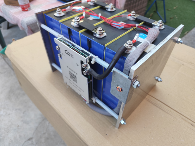

Penso che anziché una compressione sia il caso di evitare una improbabile dilatazione.
In luogo del legno si potrebbero utilizzare 4 piastre inox  da almeno 3 mm che le contengano insieme, non credo che le celle arrivino a comportarsi come le “Potenza Verde”.

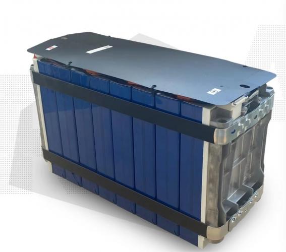

Attenzione, a come fate la compressione, non è importante la compressione ma il contenimento, che deve essere fatto con qualcosa di molto rigido. Le batterie che si utilizzano in formula1, dove hanno cariche e scariche violentissime,
vengono immerse in resine rigidissime che impediscono la dilatazione su ogni lato. L'azienda dove lavoravo ha partecipato ad un gara di fornitura di questi pacchi batteria a Ferrari, ho resinato alcune decine di prototipi di queste batterie....non abbiamo ottenuto l'appalto. Non sono la stessa tipologia delle lifepo4 ma il concetto è lo stesso. Più che altro va vista come una compressione passiva alla dilatazione, che deve essere in grado di contenere/contrastare il movimento verso l'esterno provocato dalle bolle d'aria che si formano durante il funzionamento. Fate attenzione a non comprimerle fino a far cedere la struttura.
Quella è una conseguenza poichè un sistema di compressione capace di non deformarsi con 300 kgf su una superficie di circa 721 cmq deve essere di per sè molto rigido... Poi bisogna tener conto della "swelling force" o forza di rigonfiamento che citi, la quale può essere importante però dati i C-rate medi su un camper questo aspetto assume una rilevanza di secondo piano... Tant'è che basta la compressione, o se si vuole vederla in altro modo contenimento, sulla faccia a maggior superficie. Esempio sistema compressivo con fasce metalliche:

Penso che anziché una compressione sia il caso di evitare una improbabile dilatazione.  In luogo del legno si potrebbero utilizzare 4 piastre inox  da almeno 3 mm che le contengano insieme, non credo che le celle arrivino a comportarsi come le “Potenza Verde”.  Ciro.
Per batterie da usare in camper penso che anche solo 2 piastre siano sufficienti.
Tipo queste in alluminio:

Per batterie da usare in camper penso che anche solo 2 piastre siano sufficienti. Tipo queste in alluminio:
Si Tiziano, sono del parere che anche in questo modo vada benissimo, magari si potrebbe portare il tasto d'accensione in una posizione più comoda, naturalmente se la batteria fosse posizionata in modo non facilmente raggiungibile.

Per avere una compressione certa vedrei bene le 4 aste un po' più lunghe e di misura precisa che siano dotate di dadi ciechi serrati a fondo.
Da un lato ci dovrebbe esere una molla di sforzo certo da interporre tra piastra e dado cieco.
Sapendo il passo di quelle filettature possiamo calcolare a quanti Nm serrare quei 4 dadi, ma in caso di rigonfiamento delle celle quelle piastre dovranno premere con pressione costante (4 molle) oppure potranno opporre contrasto infinito (dinamometrica)?
Questo aspetto va chiarito, se le piastre sono fisse senza molle, un rigonfiamento delle celle provoca una pressione fuori controllo.

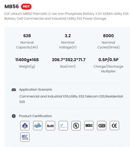

Comunque le MB56 sono descritte così:
Che ne dite?

Per avere una compressione certa vedrei bene le 4 aste un po' più lunghe e di misura precisa che siano dotate di dadi ciechi serrati a fondo. Da un lato ci dovrebbe esere una molla di sforzo certo da interporre tra piastra
e dado cieco. Sapendo il passo di quelle filettature possiamo calcolare a quanti Nm serrare quei 4 dadi, ma in caso di rigonfiamento delle celle quelle piastre dovranno premere con pressione costante (4 molle) oppure potranno opporre contrasto infinito (dinamometrica)? Questo aspetto va chiarito, se le piastre sono fisse senza molle, un rigonfiamento delle celle provoca una pressione fuori controllo. Comunque le MB56 sono descritte così: Che ne dite? I cinesi non sono molto bravi a disegnare i marchi di certificazione? Invece le MB31 da 314 Ah sono descritto come ancora meno certificate. (neanche in Cina...) Comunque se qualcuno vuol farsi una batteria al litio con celle prismatiche EVE e ha problemi di spazio, può studiarsi la giusta soluzione personalizzata con questa tabella qui. ...ma ricordiamoci che l'altezza di una cella è quella misura che DEVE stare in verticale, niente celle sdraiate, questo perché NON abbiamo la ertezza di cosa comporta metterle in orizzontale, potrebbe essere un semplice degrado prematuro della cella ma anche una maggiore probabilità di rottura vera e propria, nessun costruttore lo specifica, quindi meglio non rischiare.
Quella delle molle l'avevo letta da qualche parte, ma ho sempre pensato che fosse superfluo ottimizzare la compressione per batterie che poi sono usate come BS sul camper, sopratutto per batterie da  280/300Ah o oltre, dove mai si arriva a C1, di solito si monta max BMS 150/200A.
Dopo tutto ho visto video sul tubo di batterie in commercio che sono compresse con un paio di barre o addirittura con solo del nastro adesivo in fibra di vetro.

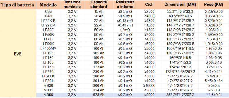

Molto utile quella tabella delle dimensioni, mi fa strano vedere quelle differenze in cicli e resistenza interna.

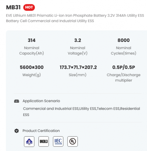

Già, le MB30 sembrerebbero le più performanti, più per la resistenza interna che per i cicli.
8 celle 2P4S formerebbero una bella batteria, ovviamente senza risparmiare sul BMS.
Inoltre 2 celle da 0,1 mOhm in parallelo sarebbero 0,2 mOhm per l'intera batteria (... 4S) contro gli 0,8 mOhm della litio fatta con le 628 Ah.

Già, le MB30 sembrerebbero le più performanti, più per la resistenza interna che per i cicli. 8 celle 2P4S formerebbero una bella batteria, ovviamente senza risparmiare sul BMS. Inoltre 2 celle da 0,1 mOhm in parallelo sarebbero 0,2 mOhm per l'intera batteria (... 4S) contro gli 0,8 mOhm della litio fatta con le 628 Ah.

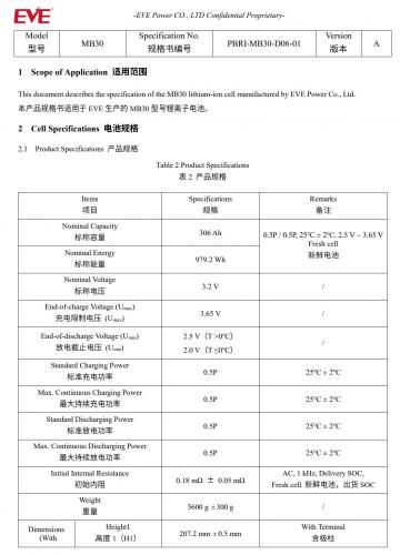

Le MB30 da datasheet EVE (data Nov. 2023) hanno impedenza interna di 0,18 +/- 0,05 mOhm e non <0,1 mOhm; di seguito lo screen.

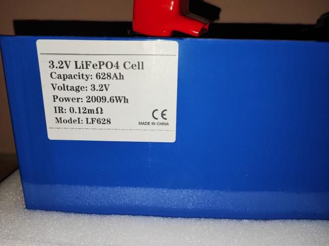

Le MB56 che ho hanno queste indicazioni sulle celle
IR di 0,12 mOhm sicuramente più che buona, da datasheet di Novembre 2023 EVE le davano per 0,10 +/- 0,05 mOhm come impedenza... Meglio affidarsi ai datasheet di EVE chiesti in fase d'acquisto o preventivi (comunque talune volte si possono trovare online senza dover chiedere a qualcuno).
Il marchio CE sembra quello giusto... Ma a stampare, seppur senza aver pagato e fatto la certificazione, si può sempre fare finchè va tutto liscio per l'azienda; però le celle erano nel magazzino polacco... Chissà.
Da specifiche le MB56, ma anche le MB30, dicono che possono essere caricate/scaricate fino a 0,5C continuativi (da +15 a +55°C in carica a qualsiasi SOC e da -20 a +55°C in scarica sempre a qualsiasi SOC); sulla MB56 caricare/scaricare a 0,5C, su una 12,8 V, significa una potenza equivalente di 4,02 kW (assorbimento di 314 A)... Arrivare a tali potenze bisogna impegnarsi bene tra induzione a regime, frigo, clima etc.

Le MB30 da datasheet EVE (data Nov. 2023) hanno impedenza interna di 0,18 +/- 0,05 mOhm e non <0,1 mOhm; di seguito lo screen. Le MB56 che ho hanno queste indicazioni sulle celle IR di 0,12 mOhm sicuramente più che
buona, da datasheet di Novembre 2023 EVE le davano per 0,10 +/- 0,05 mOhm come impedenza... Meglio affidarsi ai datasheet di EVE chiesti in fase d'acquisto o preventivi (comunque talune volte si possono trovare online senza dover chiedere a qualcuno). Il marchio CE sembra quello giusto... Ma a stampare, seppur senza aver pagato e fatto la certificazione, si può sempre fare finchè va tutto liscio per l'azienda; però le celle erano nel magazzino polacco... Chissà. Da specifiche le MB56, ma anche le MB30, dicono che possono essere caricate/scaricate fino a 0,5C continuativi (da +15 a +55°C in carica a qualsiasi SOC e da -20 a +55°C in scarica sempre a qualsiasi SOC); sulla MB56 caricare/scaricare a 0,5C, su una 12,8 V, significa una potenza equivalente di 4,02 kW (assorbimento di 314 A)... Arrivare a tali potenze bisogna impegnarsi bene tra induzione a regime, frigo, clima etc. Basare le performance (solo) sulla IR o impedenza è relativo, resistenze molto basse servono quasi esclusivamente per correnti molto elevate. PS: L'unica cosa che è bene tenere in considerazione riguardo l'altezza delle celle è che quando parlano di altezza incluso terminali significa senza la parte filettata.

Per esempio il peso della MB30 lo danno con tolleranza +/-168 grammi, cioè 336 grammi in tutto, che è tantissimo per poter dire che c'è un buon standard produttivo.
La MB31 addiritura +/- 300 grammi, cioè 6 etti.

Nel caso delle MB56 e LF628 sono lo stesso identico modello da 628 Ah tant'è che sul sito EVE viene riportato MB56/LF628.
Le MB31 (314 Ah) hanno preso il posto delle LF280K ed infatti sul sito EVE danno le MB31 come "LF280K upgrade version".
Da quello che mi han scritto la forza di compressione raccomandata (minima) di 3 kN e max 7 kN (valore da scheda tecnica che ho, oltretutto firmata e approvata il 29/11/23) è riferita alla superficie della cella.
Ho notato che nella MB31 ha la forza di rigonfiamento a vari SOH superiore a quella della MB56.
... Venditore, non mi fiderei delle tabelle di un venditore; da scheda tecnica EVE di Nov. 2023 le MB30 hanno una tolleranza sul peso di +/- 300g; tolleranze così ampie solitamente servono anche per avere meno scarti produttivi (ammesso che dal punto di vista meccanico ed elettrico siano conformi agli standard produttivi) oppure hanno fatto un semplice copia/incolla... Il dubbio c'è e rimane.
Stessa tolleranza c'è sulle MB56, ma è su un peso nominale di 11,5 kg.
La coppia massima da scheda tecnica in mio possesso indica 6 Nm per le MB56; chiave dinamometrica a 5 Nm e si sta sul sicuro tenendo conto anche della tolleranza della chiave.
Forza massima verticale sui poli pari a 500 N (senza deformazione).

460 Ah a 475€ (metti il link) è uno spartiacque importante, le batterie ad 1€/Ah rendono obsoleti tutti i 3D sulle litio degli ultimi 5 anni, con questi prezzi possiamo decidere di investire pochi spiccioli in più e
comprare una litio con certe caratteristiche. Forse possiamo affermare un po' di cose: - Le batterie si comprano già fatte, non ha più molto senso costruirsele. - Celle in verticale per prevenire possibili guasti e degrado veloce. - BMS attivo di buona potenza. Invece di cercare un prezzo minore di 475€ è più logico essere disposti a spendere magari fino a 600€ (un pieno di gsolio in più) ma pretendere certe caratteristiche senza scendere a compromessi.
Link della 460 Ah (che poi è 4s2p con celle da 230 Ah)
https://www.basengreen.com/prod...
Non concordo ancora pienamente su "Le batterie si comprano già fatte, non ha più molto senso costruirsele." per vari motivi:
- compressione celle
- spesso BMS utilizzato da 150 o 200 A (non 300 A) senza guardare se bilanciatore attivo (ulteriore scrematura che porta a pochissimi prodotti) ed eventualmente che permetta di collegare altre batterie in parallelo.
- posizione celle non sempre verticale
- meno scelta sulle celle e anche motivi dimensionali
... Vedo facoltativa la scelta del box apribile, ad alcuni utile ad altri meno.
Sicuramente 3-4 anni fa o più conveniva senza dubbio assemblarle, ora molto meno... C'è chi si accontenta e non bada a certe caratteristiche fondamentali ed altri sì, ognuno adotta la "sua" logica... Per cui ora si propende alla soluzione già assemblata e spesso "al minor prezzo" tranne casi di brand blasonati.
... Ma del resto condivido compreso l'aspetto di spendere qualcosa in più ma avere effettivamente qualche certezza in più.
... Allettano molto anche quelle a 51,2 V (peccato per la posizione celle non verticale) per un fotovoltaico domestico off-grid con ATS così da usarlo anche se si è allacciati a rete. A questi prezzi può aver senso anche accumulo (generoso opportunamente dimensionato... Non solo da 8-10-15 kWh a prezzi folli) a casa.
06/09/2019 6874
Inserito il 21/10/2025 alle: 00:08:43
In risposta al messaggio di Emme48 del 20/10/2025 alle 23:28:45
Autocostruirle può riservare ancora diversi vantaggi, la possibilità nello scegliere BMS e bilanciatori adeguati alle proprie esigenze nonché il poter assemblare le celle in modo da sfruttare spazi relativamente stretti.
Possiamo montare 4 celle in "lunghezza" passatemi il termine, in questo modo la batteria troverebbe posto in uno spazio diciamo da 35 x 15-16 cm.
Ciro.
