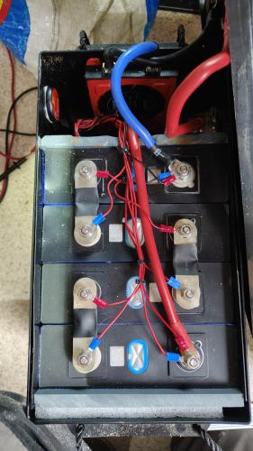

Giusto per cronaca, questo è la mia batteria con celle da 200Ah senza compressione in servizio sul camper da agosto 2021, bms Daly da 150A, bilanciatore attivo da 1,5A.
Caricata principalmente da solare (prima 240W ora 360W) saltuariamente con dc-dc da 30A, raramente con cb da 15A.
Normali utilizzi da camper, frigo a compressore, truma D, phon e da quest'anno air fryer (per entrambi assorbimento max 80A) e dal prossimo viaggio anche mini piastra induzione da 800W.
Elettronica tutta victron con inverter da 1200VA.
Solo fortuna?
​​​​ Io mi sbaglierò ma ritengo che la compressione sia necessaria in ambito automotive o altri ambiti con forti correnti di scarica e carica da più C.

PS: Da vedere dalla foto, per quanto si capisce, 1 o 2 celle spanciano; finchè la batteria funziona, tutto bene.
