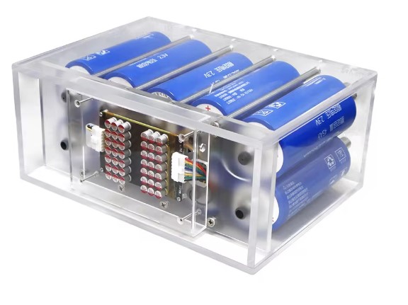

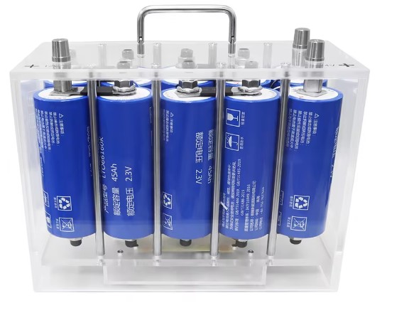

23/12/2011 3318
Inserito il 29/09/2025 alle: 21:54:42
Questi non nascondono nulla, sarebbe il massimo poter vedere tutto.
Sono al litio titanato.

Inserito il 29/09/2025 alle: 22:27:28
In risposta al messaggio di banoyo del 29/09/2025 alle 21:54:42
Questi non nascondono nulla, sarebbe il massimo poter vedere tutto. Sono al litio titanato.
Hai fatto bene a specificare la tecnologia... Sono le LTO.
Giusto qualche giorno fa volevo aprire un topic riguardo a tale tecnologia del litio per riprenderla in mano e farla conoscere meglio (per la prima volta le feci notare qua sul forum nel 2016). Se riesco nei prossimi giorni lo apro.
Proprio quest'anno, visto che alla fiera hanno proposto le prime batterie al sodio, mi son chiesto per quale motivo (ipotizzo commerciale) non sono mai state presentate in fiera batterie con le LTO seppur sono le più sicure della famiglia litio (quindi anche LFP) e possono essere caricate/scaricate anche a -40°C entro correnti di 1C con performance almeno del 60-65% a -40°C rispetto a 25°C... L'unico motivo tecnico reale che mi viene in mente è il range di tensione di funzionamento (solo se si volesse sfruttare al 100%).

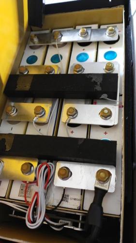

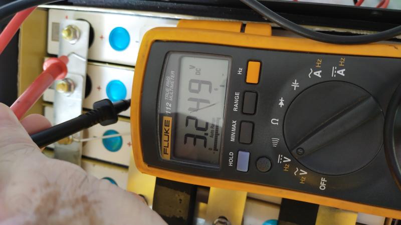

Prendine una che si conosce la posizione delle celle.
Oppure ne prendi una apribile, basta un cacciavite, prima di montarla la apri e vedi in che posizione ha le celle.
Nelle foto sotto la mia, 300Ah apribile con celle in verticale, presa a 370euro un anno fa...prima di montarla l'ho provata in tutte le salse.
Non mi piaceva il funzionamento del bilanciamento passivo da 1A (quasi tutte quelle in commercio hanno di serie il passivo 1A), ho aggiunto con 6euro un bilanciatore attivo da 5A.
Dopo un anno di utilizzo sono più che soddisfatto.
