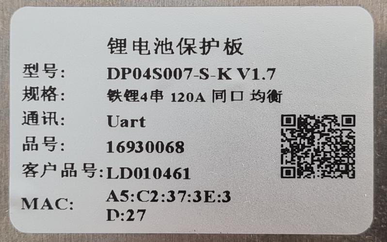

ti posso far le foto del BMS che ho smontsto dalla batteria:
penso abbia il bilanciatore passivo.
Sono arrivato al ricambio cercando su Google il codice: DP04S007-S-K V1,7 presente sull'adesivo del BMS.
Voglio inoltre segnalare che il BMS della batteria Eco-Worthy di ricambio, si collega tramite Bluetooth unicamente all'App Eco-Worthy, la quale non da modo di cambiare nessun parametro.
Le App "OverKill Solar" e "XiaoXian-gElectic" sono inibite.

Ciao, ti posso far le foto del BMS che ho smontsto dalla batteria: penso abbia il bilanciatore passivo. Sono arrivato al ricambio cercando su Google il codice: DP04S007-S-K V1,7 presente sull'adesivo del BMS. Voglio inoltre
segnalare che il BMS della batteria Eco-Worthy di ricambio, si collega tramite Bluetooth unicamente all'App Eco-Worthy, la quale non da modo di cambiare nessun parametro. Le App OverKill Solar e XiaoXian-gElectic sono inibite.
Grazie della condivisione.
Il BMS è un JBD e come pensavo ha un bilanciatore passivo, alcuni parlano di 90 mA mentre altre schede tecniche (però versione V1.6) da 150 a 250 mA.
Forse l'unico modo per cambiare i settaggi è utilizzare tramite PC il software JBDTOOLS - V4.2 o superiore

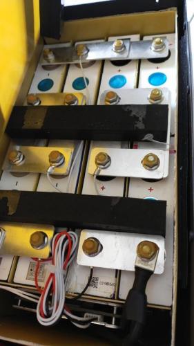

Informarsi della posizione delle celle è una cosa semplice, non serve nessuna conoscenza tecnica...se uno deve montare una batteria girata su un lato per farla stare sotto il sedile e, non conosce come sono posizionate le celle, si informa oppure sceglie un' altro modello dove la posizione è risaputa.
Se, come fanno molti assemblatori la batteria ha la celle appoggiate su un lato e, non conosci la posizione, mettendola a caso hai il 33% di probabilità di avere le valvole in basso e celle in corto.
Per me in questo caso il problema non è la durata, ma è un grave problema di sicurezza.
Batteria lifepo4 300Ah, e inverter in test prima di montarli a bordo.
