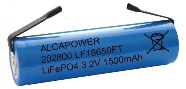

Quella batteria e' composta con celle cilindriche in una configurazione 4S18P.
Le celle sono qualcosa di simile a questa:
Segui le istruzioni date dal costruttore con par,titolare attenzione alla tensione di carica cui consiglia (ma non c'erano dubbi su questo) una tensione di 13,90V.
