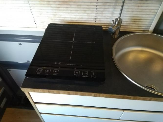

Quella è una powerbank grossa completa di inverter.
Io ho una litio da 300Ah, la cucina ad induzione è molto diversa da quella tradizionale a gas, bastano pochissimi minuti per portare in temperatura poi si lavora su 500/600W.
Nel video si dimostra la praticità della cottura usando la corrente elettrica, infatti si trovano bollitori, padelle elettriche e robot multifunzione, non assetati di energia ed utilizzabili anche all'esterno.
