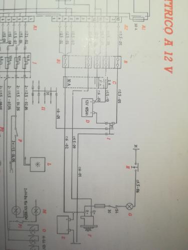

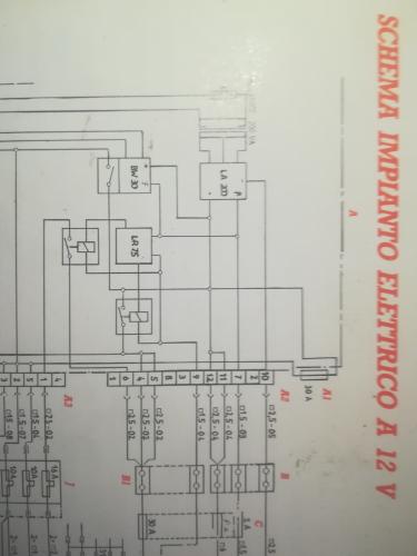

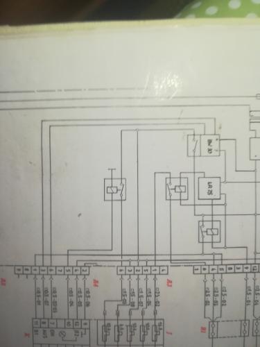

Inserito il 25/07/2018 alle: 17:52:39

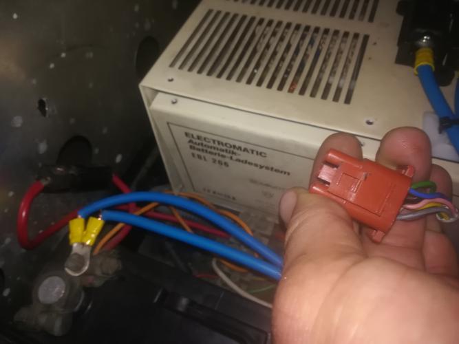

Inserito il 25/07/2018 alle: 17:58:13
IMG_20180725_175014.jpgbasso dx
15/06/2018 11024
Inserito il 25/07/2018 alle: 17:59:19

Segui il morsetto 9 della morsettiera A2, è il D+, va a vari relè, uno dei quali riceve il 12 dell'alternatore e lo invia alla BS

Inserito il 26/07/2018 alle: 07:19:05
Si, sono quei quadratoni con dentro un interruttore e un rettangolino barrato.
In soldoni sono degli interruttori remoti, invece del tuo ditino ci pensa un segnale a farli muovere.
Di solito hanno 4 connessioni. 2 sono la corrente fornita e quella che dovrà uscire verso l'utilizzatore, di solito cavi spessi, poi uno è la massa perchè gli serve per funzionare e uno, cavo sottile, è un segnale, che non ce la farebbe a far funzionare l'utilizzatore perchè con poca potenza.
Il D+ fà muovere l'interruttore che poi darà la corrente della BM alla BS.
Se trovi quel morsetto 9 verifica che il D+ arrivi, un puntale li e uno su una massa certa, avrai 0v a motore spento e 12 e rotti a motore acceso, magari dopo qualche secondo o una sgassata sopra i 2000 giri. A quel punto guarda dove manda i fili e cerca di capire se il relè funziona, magari facendo una foto se hai dubbi.

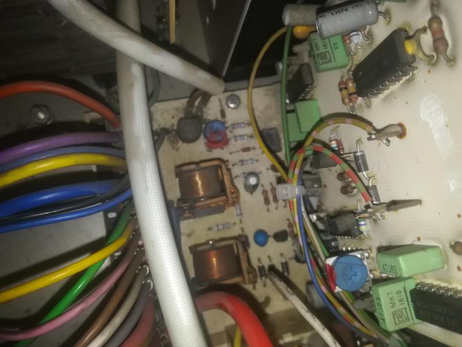

I relè dovrebbero essere dentro la centralina e la morsettiera al suo ingresso, per me potrebbe essere tutto, dal D+ che entra e non esce dalla morsettiera al relè rotto, al fatto che gli manchi la massa o la 12v in ingresso.

Inserito il 27/07/2018 alle: 11:37:52
IMG_20180727_113344.jpgquelle 2 bobine sono rele? Non credo che riuscirò a fare qualcosa  È tutto su scheda saldatosad  ! E poi é scomodissimo sotto il sedile.. Dovrei con piu calma togliere la centralina da li...
