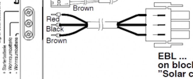

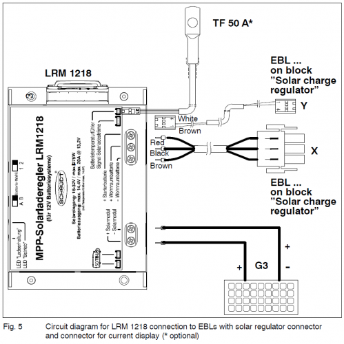

Cosa e‘ il terzo filo che esce dal tuo regolatore mppt ? potrebbe essere il positivo della batteria motore.
Sì esatto, è il positivo della matteria motore.
12/11/2006 59245
Inserito il 19/04/2023 alle: 09:13:18
In risposta al messaggio di nordkap del 18/04/2023 alle 22:31:28
Grazie, quindi dei tre fili che vengono dal regolatore il positivo BS e il negativo li collego alla presa Solar, mentre dietro la centralina collego solo il positivo BM.
no, se hai anche un positivo BM che esce dal regolatore, lo dovresti collegare al polo centrale (2) della presa a tre poli.
Io ho solo + e - BS e quindi quello lo ho lasciato vuoto.
se guardi le istruzioni dei regolatori solari Schaudt, viene fornito il cablaggio gia pronto con i tre fili collegati su quel connettore.

ATTENZIONE
Nella foto messa appena sopra da Tommaso si legge credo a sinistra "+  Starter batterie" (positivo della batteria di avviamento in tedesco) per il filo red (rosso) in alto e "+  Wohnraum batterie" (positivo della Batteria dello spazio dove si abita in tedesco) per il filo black (nero) in mezzo.
per il filo Brown (marrone) in basso si legge "-  Wohnraum batterie" (negativo della Batteria dello spazio dove si abita in tedesco)
in una foto precedente si leggeva WB per il filo in alto e SB per il filo in mezzo.
WB suppongo significhi Wohnraum batterie e SB suppongo significhi Starter batterie.
sembra dunque che le due foto indichino i due fili in alto e in mezzo con scopi diversi.
io consiglio di prendere un tester e con la funzione per cercare i contatti (mettendo le due punte del tester a contatto tra loro si sente un beep da un piccolo altoparlante) guardare quale dei due fili è effettivamente il positivo della batteria servizi e guardare quale filo filo è il negativo della batteria servizi.
se metti il tester sulla funzione "beep" e uno dei due punteruoli del tester sul positivo della batteria servizi e l'altro punteruolo alternativamente sui tre fili della presa della centralina per l'attacco solare trovi il filo positivo della batteria servizi quando il tester emette il beep. stessa cosa per il polo negativo della batteria servizi.
il terzo filo della presa per l'attacco solare sarà poi il positivo della batteria motore.
